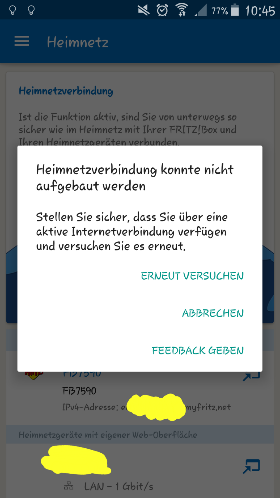

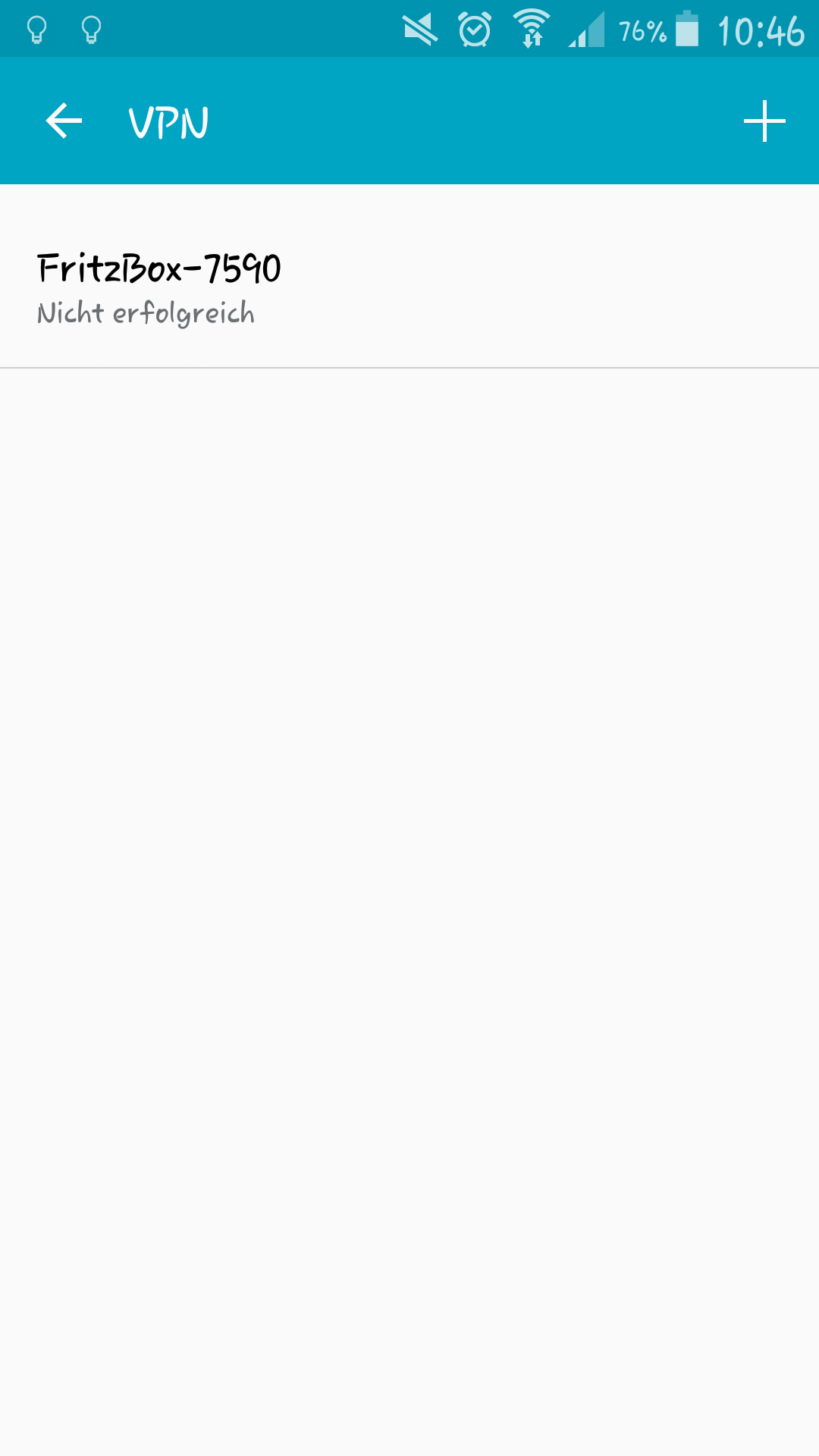

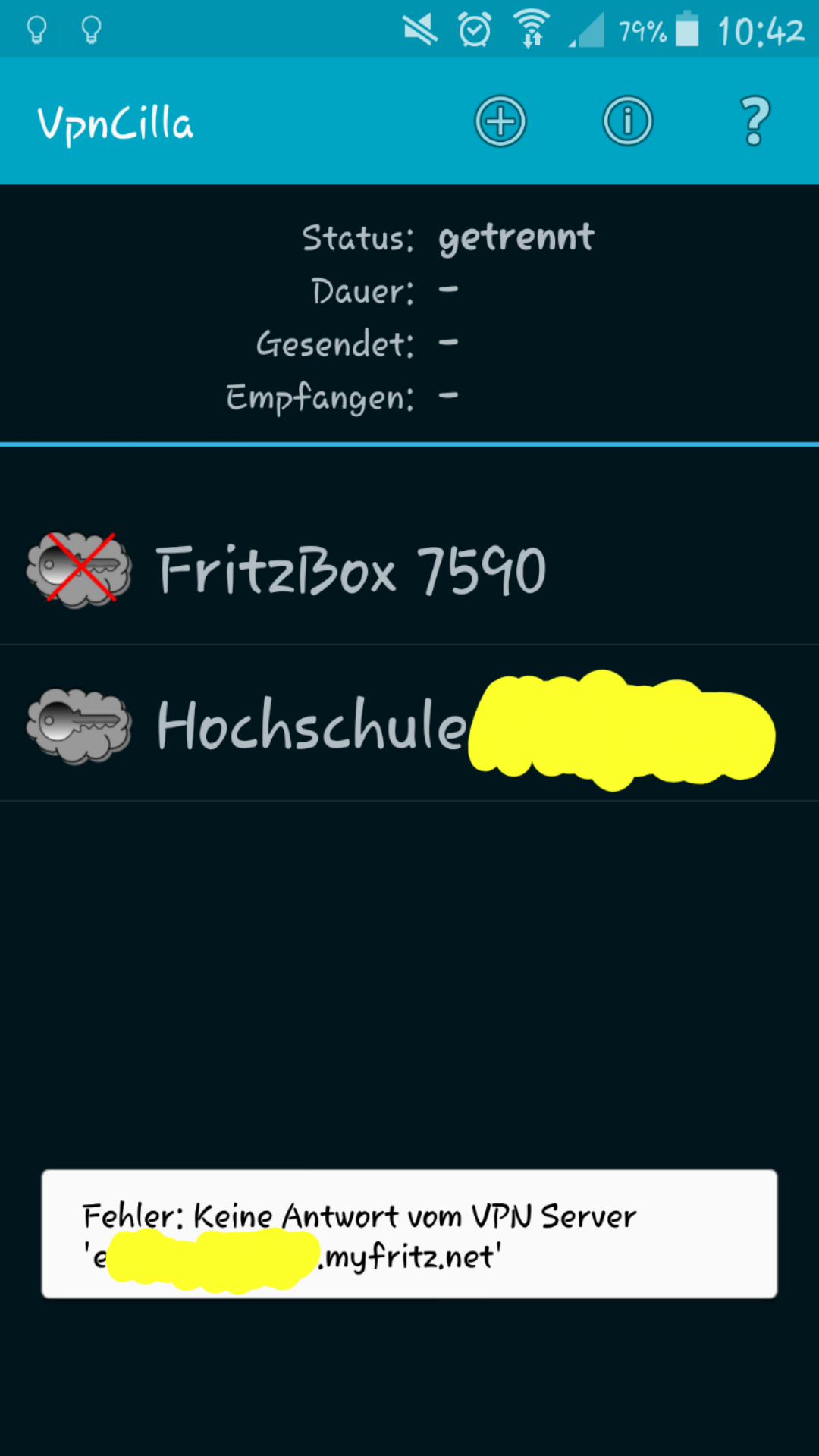

Habe eben Screenshots am Handy gemacht:
Beim Android-Standard dauert es ne weile, bis dann die entsprechende Anzeige kommt...
Während ich die Screenshots gemacht habe war ich parallel am Laptop daheim via VPN eingeloggt.
