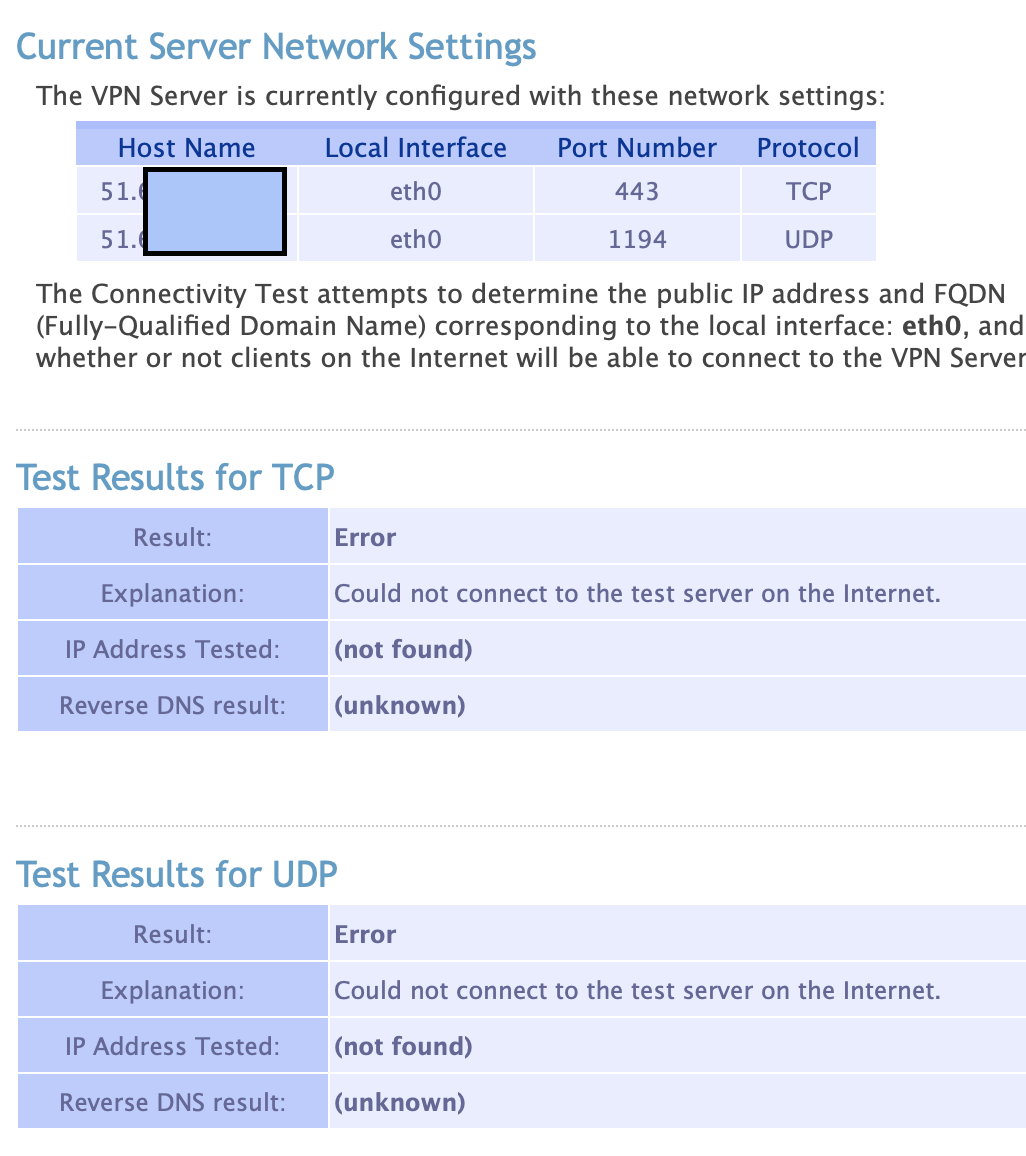

Die Installation hat soweit funktioniert. Ich komme auf die Admin GUI übers Internet und habe mir dort einen OpenVPN User mit PW angelegt. Über diesen User kann ich mich auch über ein iOS Device erfolgreich auf den VPN-Dienst anmelden. Leider bekomme ich ab dem Moment jedoch kein Internet mehr. Genauer gesagt sagt mir auch der Connectivity Test der Admin GUI das keine Verbindung aufgebaut werden kann - es liegt also eher nicht an dem User.

Wie gesagt auch ohne Client sagt mir das Connectivity-Test Tool von OpenVPN das keine Verbindung ins Internet möglich ist

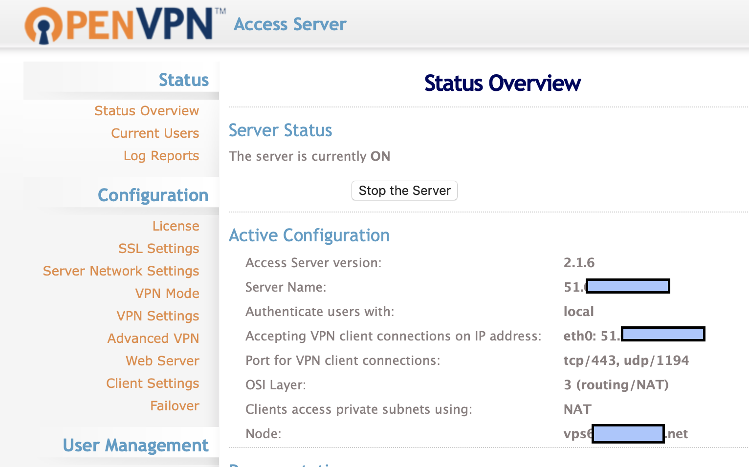

Hier mal ein Screenshot von der OpenVPN Admin GUI bzw. dessen Connectivity Test.
