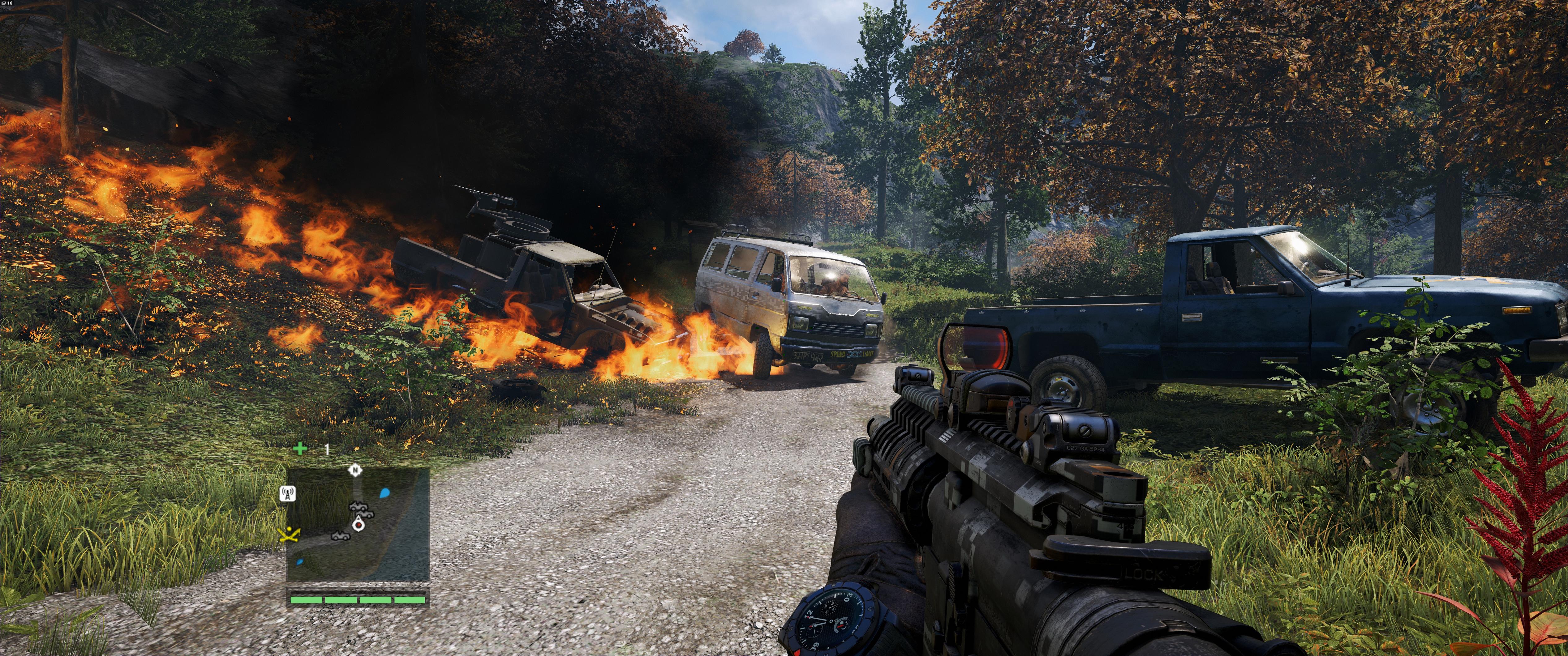

Far cry 4, Ultra Settings mit Msaa x 2 ohne Nvidia Gameworks kramm. Auflösung 6880 x 2880.

~9,5GB? Fleissig & wie sieht es bezüglich den Frames aus? Falls möglich, dann poste doch mal diverse Ingamepics, auch wenn sich mit solch einer Resi das Uppen ziehen könnte(je nach Leitung versteht sich)...^^

Sieht halt schon fett aus, auch die 16FPS ...

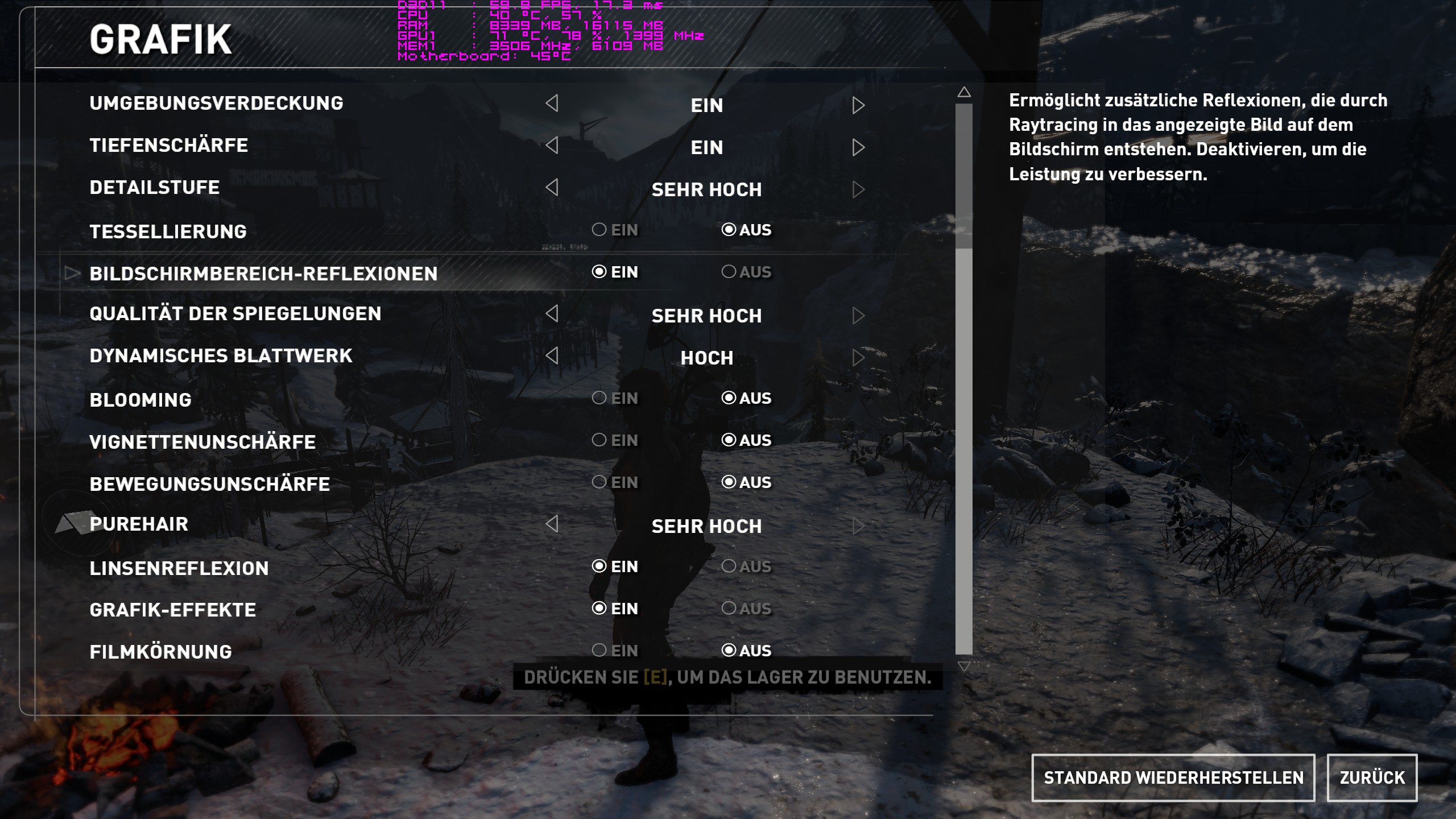

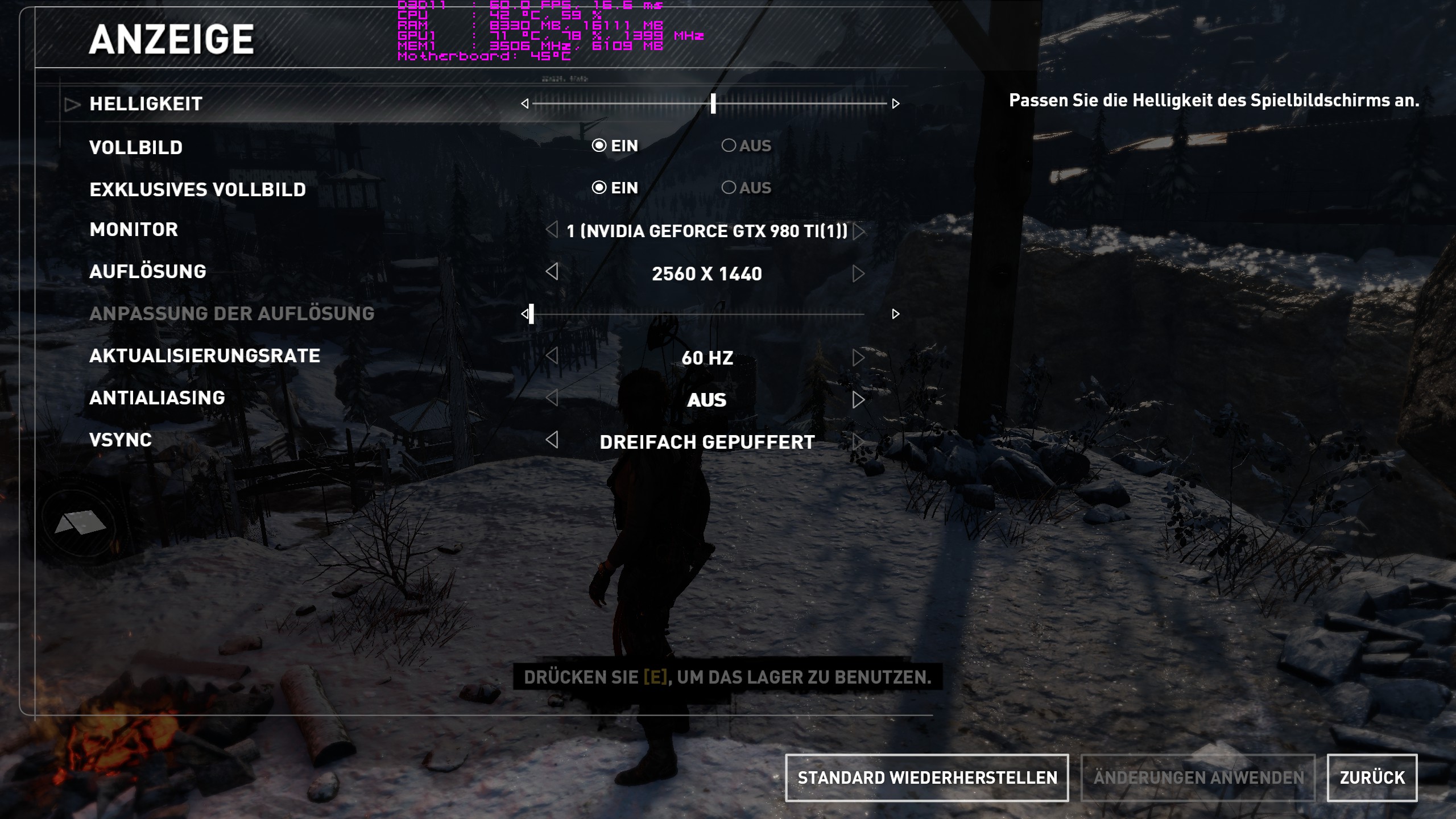

HisN schrieb:@Pupsi
Bist Du so lieb und skalierst das OSD um eine Stufe auf bei der Auflösung. Kaum noch zu lesen. Oder andere Farbe mit Schatten eventuell.
Wie kann ich das Skalieren?
Pizza! schrieb:Oh auch nun Tomb Raider
Ob das Spielbar bleibt mit Downsampling
Danke dir, ja. 😁
Ich hoffe doch mal das so bleibt.
HiSn sagt ja immer wieder, in 4K braucht man mehr als FXAA eigentlich nicht.
