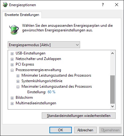

Teste mal bitte Folgendes: geh in die Einstellungen, Energieoptionen, Energiesparplaneinstellungen bearbeiten, Erweitere Energieeinstellungen ändern, Prozessorenenergieverwaltung und limitiere mal den 'maximalen Leistungszustand des Prozessors' auf 60-70%. Das reicht dicke für Office etc. und hat bei mir das Spulenfiepen (zumindest für den Officebetrieb) verschwinden lassen.
weshalb sollte er die maximale last limitieren ? er schreibt doch das unter last das fiepen weg ist, es geht um das whining im idle modus, so wie es in dem verlinkten bericht beschrieben ist.

Es geht um das Hoch- und Runtertakten. Mit meiner Methode kann man es weiter eingrenzen und es wäre interessant zu sehen, ob es damit weg geht.
