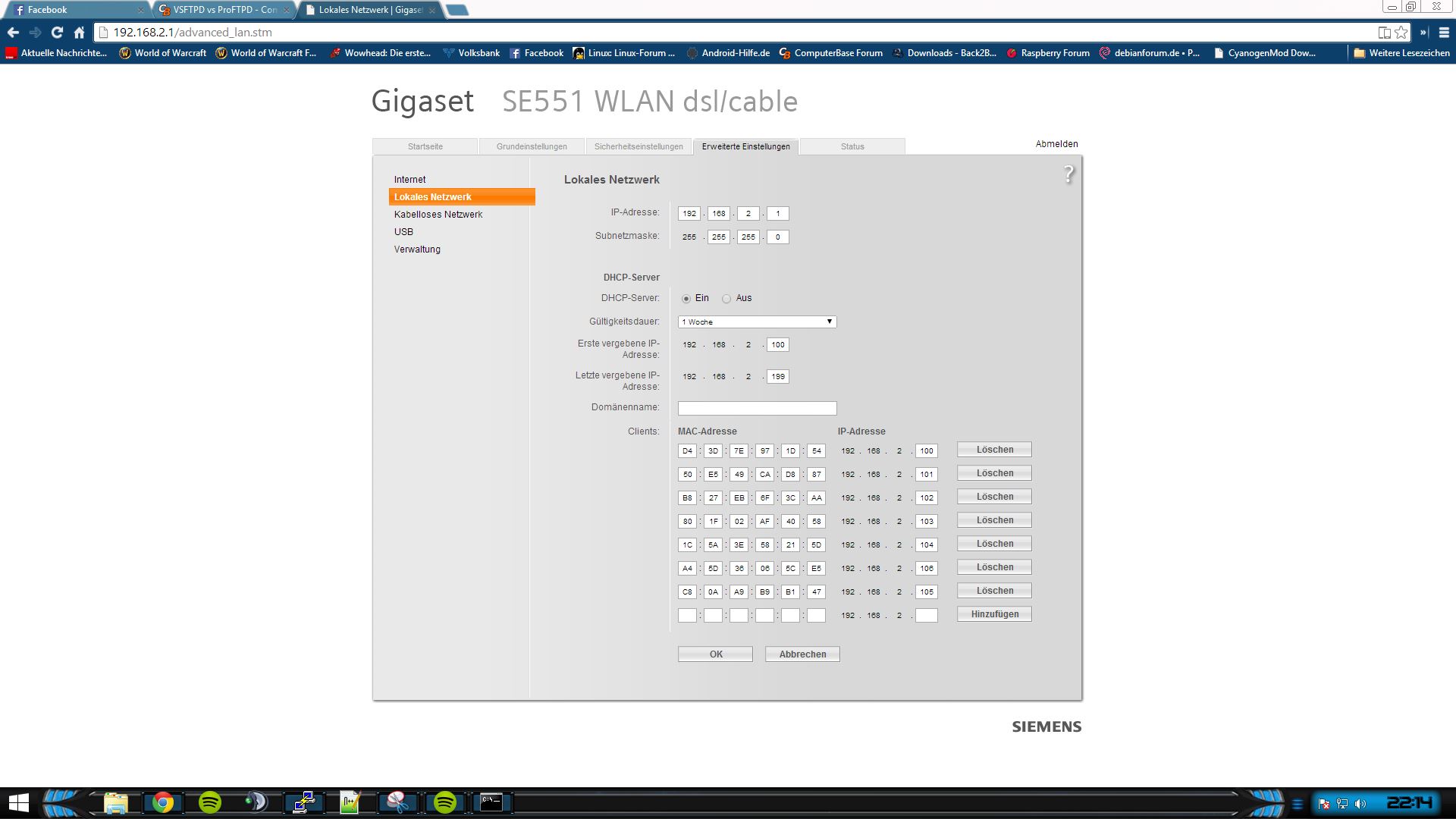

also ich hab auf meinem Raspberry Pi Proftpd und einen Siemens SE551 Router. Port 20 und 21 sind als TCP freigegeben.

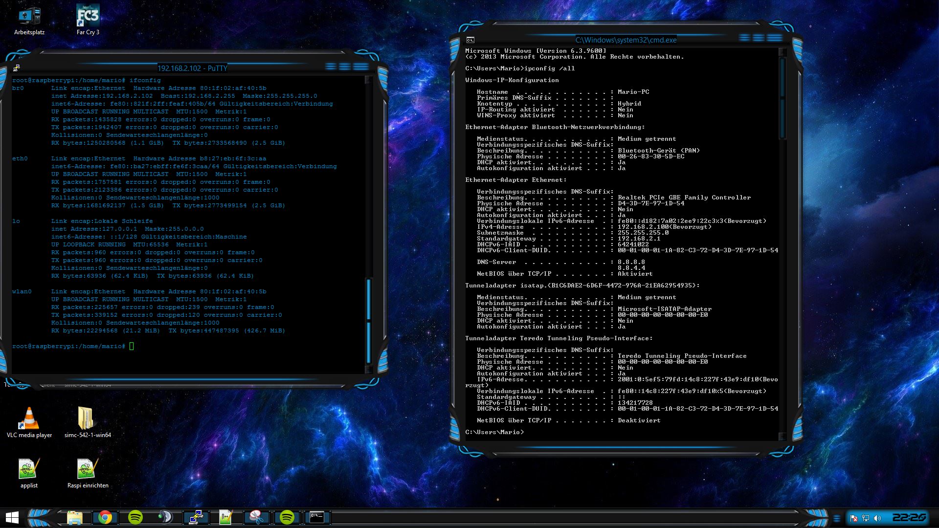

Die IP deiner VM sitzt auch in einem virtuellen SubNetz, das der Router (von dem aus deine Verbindung ja kommt) erst mal nicht sieht.
Du musst im Routing deines Rechners das Subnetz der VM eintragen und auch dem Router die Route hierzu bekannt geben.

Ahh ok, gibts da nicht eine Einstellung die regelt wie lange das gespeichert wird?
Bei mir sieht das ganze so aus.
Ok glaub genau das Gegenteil ist der Fall. Kein DHCP = IP Adressen werden nicht gemerkt. Bin verwirrt jetzt xD
