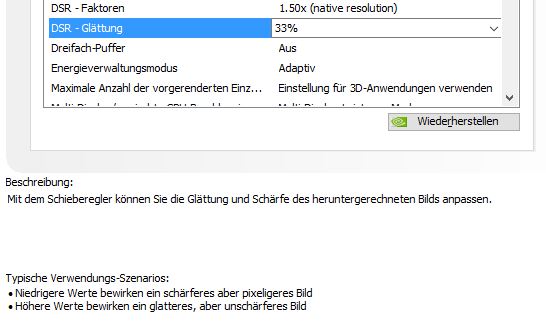

...Allerdings ist da kein Kantenglättungsfilter eingebaut, den du von 0-100% einstellen kannst bei DSR.
Nicht ganz richtig, aber mit Abstrichen

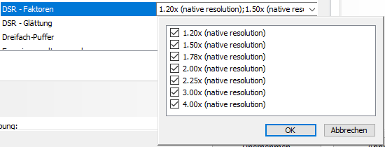

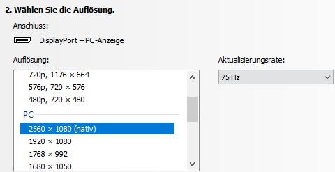

Habe selbst einen 21:9 Monitor (LG 29WK600) und wollte auch mal DSR testen, aktiviere dazu alle Settings:
und kann trotzdem keine höhere Auflösung einstellen...

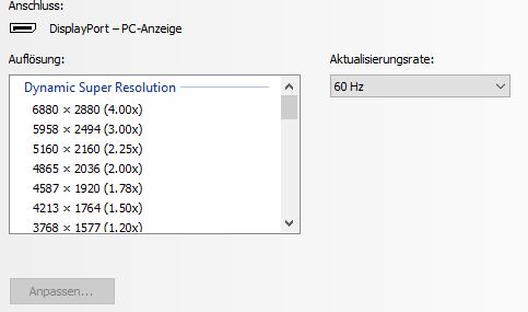

Abgesehen davon, daß man es nicht auf dem Desktop einstellen sollte sondern nur im Spiel,
steht es bei mir ganz oben unter Dynamic Super Resolution. Du hast zu weit runter gescrollt.
