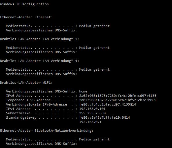

Verbinde dich mit dem WLAN und mach mal folgendes:
Start -> cmd -> Enter
ipconfig /all
Mach einen Screenshot davon und poste ihn hier. Ich gehe davon aus, dass dein WLAN-Adapter
a) eine falsche feste IP hat
b) auf DHCP eingestellt ist, aber keine IP bekommt
Um a) korrekt auswerten zu können, benötigen wir noch die IP des Routers bzw. das Routermodell (sofern er auf Standardeinstellung läuft)
Bitte die Ausgabe von ipconfig /all als Screenshot oder in [code][/code] hier posten.
Hilft das weiter?
Welche Windows Version?
da fehlt der/die DNS Server
für mich sieht das auch so aus als wäre die IP statisch eingetragen, entweder die IP des Gateway auch als DNS eintragen oder alles auf DHCP stellen

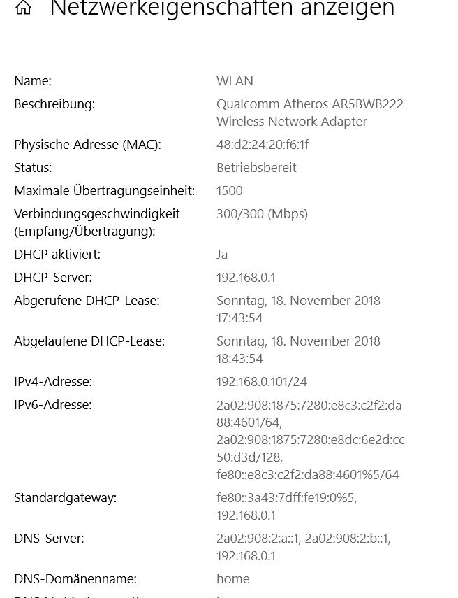

Wenn ich verbunden bin geht der Ping auf 8.8.8.8.
Auch meine Netzwerkeinstellung sagt, dass DHCP aktiv ist (Screenshot anbei).
Liegt es vielleicht an meinem Router?
Während du die Anzeige bekommst, dass du keine Verbindung zum Internet hast?
Wichtig wäre ja was zu diesem Zeitpunkt gerade geht und was nicht. Was sagt das Log vom Router zu besagten Zeitpunkten?
