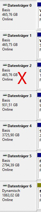

Hi PC Spezies,
mein System ist Win 10 Version 1903. Ich habe eine Gesamtkapazität an Festplatten von ca. 11,5TB.
Ich wollte die eine 500GB Festplatte gegen eine 3TB Festplatte austauschen. Die Festplatte wird nicht erkannt???? Ich habe zuvor per USB 3 die Festplatte in verschiedene Partitionen aufgeteilt und auf NTFS formatiert. Danach habe ich ohne Probleme die Daten Übertragen.
Anschließend wollte ich die Festplatte Datenträger 2 gegen die neue Festplatte 3TB austauschen. Da hätte ich die Kapazität von 14TB.
Was mir Platz für meine Video und andere Daten verschafft. Leider wird die Festplatte nicht erkannt.
Was kann ich ändern? Was mache ich falsch? Wer kann mir helfen?

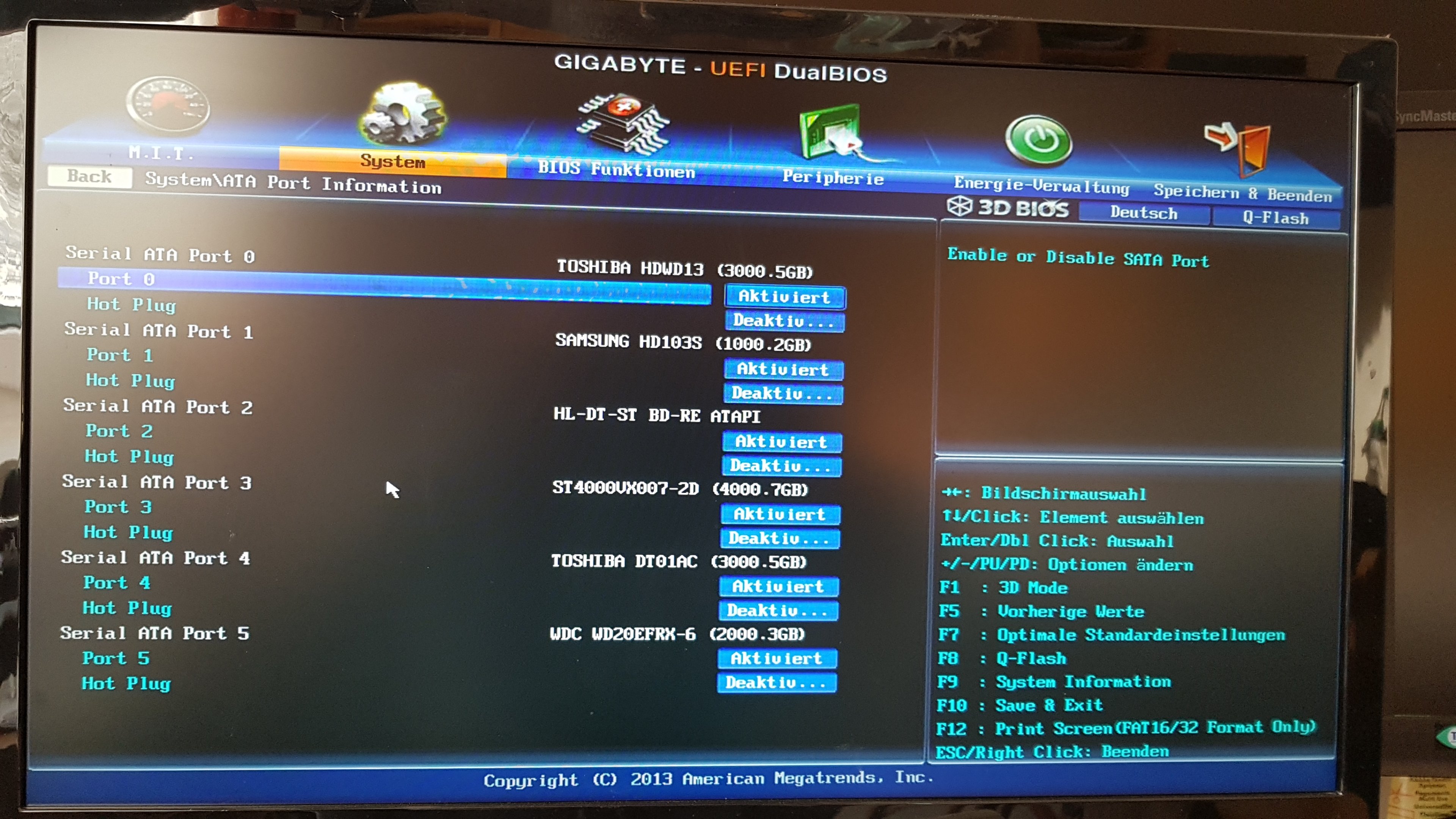

Bei den Festplatten gibt es einen Unterordner im Bios - Plugin ist deaktiviert. Was hat das Plugin auf sich?
Alles OK.

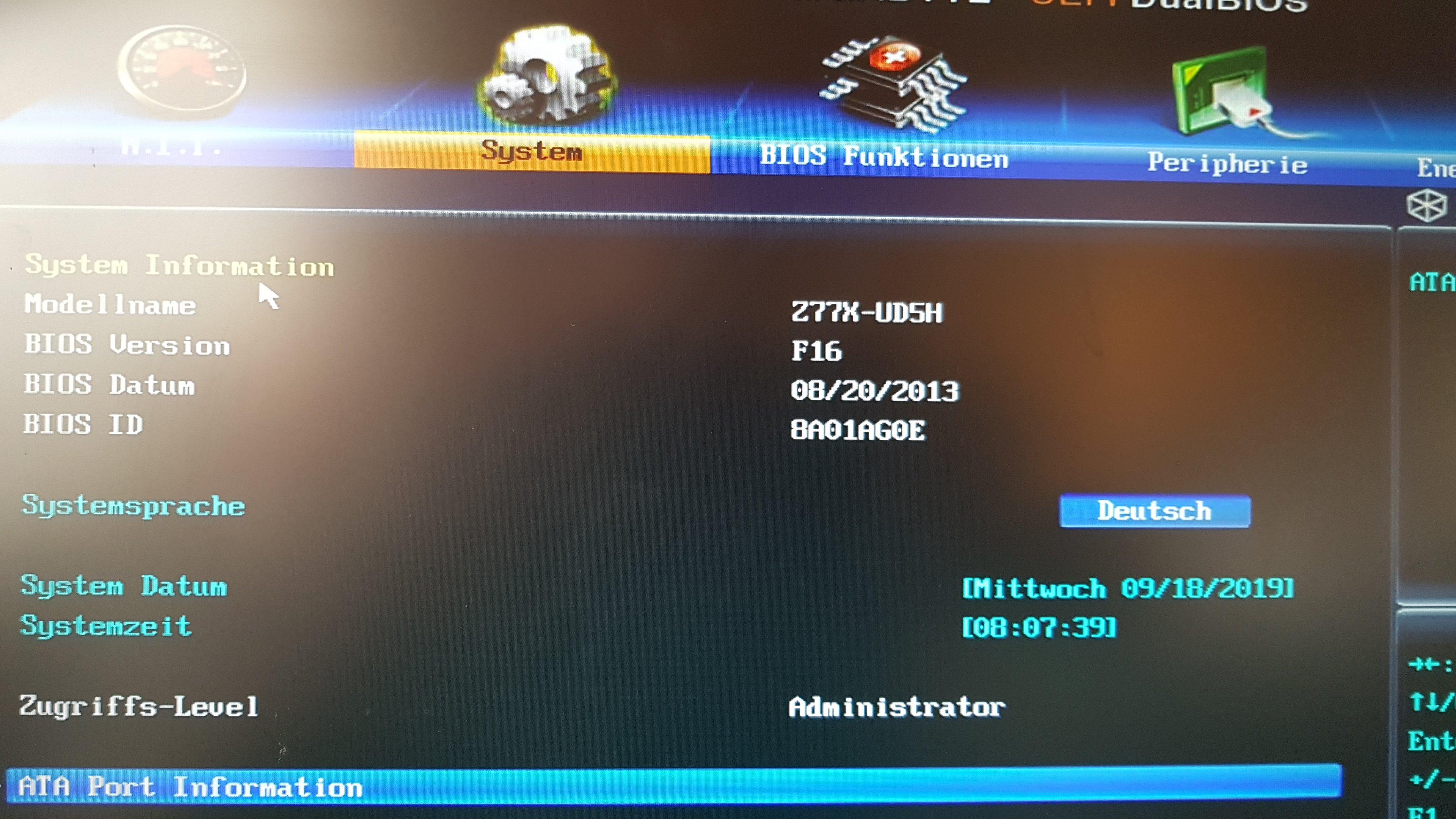

Das dürfte eine Sache des BIOS sein. Ohne genaue Informationen wie einen Screenshot und die Information um welches Mainboard es geht, wird Dir dies aber keiner sagen können.
Hier die Screenshots vom Bios.
Was hat es aufsicht. Was ändert sich wenn man es aktiviert?
LPM wird nicht aktiviert und die Laufwerke sollten dann auch in der Liste bei "Hardware sicher entfernen" erscheinen.
