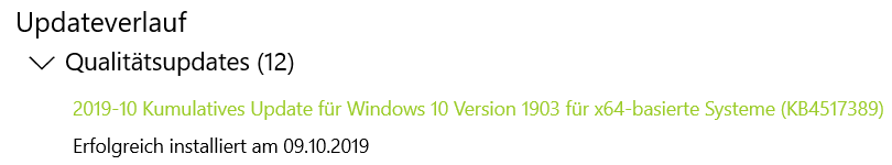

Ok, kurze Rückmeldung falls ein User mit demselben Problem hier landet: ich habe nun KB4517389 installiert und die Probleme sind tatsächlich behoben! :)
Es lag wohl hieran:
Addresses an issue with applications and printer drivers that utilize the Windows JavaScript engine (jscript.dll) for processing print jobs.
