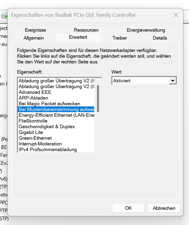

Nicht ganz, wenn z.B. Schnellstart/ErP/Energiesparmodus/Ruhezustand/Deepsleep etc. aktiv ist, muss man das vorher dem Netzwerkadapter in Windows mitteilen im Gerätemanager, dass er aufwecken darf, sonst ignoriert die Netzwerkkarte das Magicpaket einfach.
Schnellstart ist standardmäßig aktiv bei Windows, ErP oft im Bios auch!
Bei Realtek würde das z.B. so aussehen für Magicpakete:

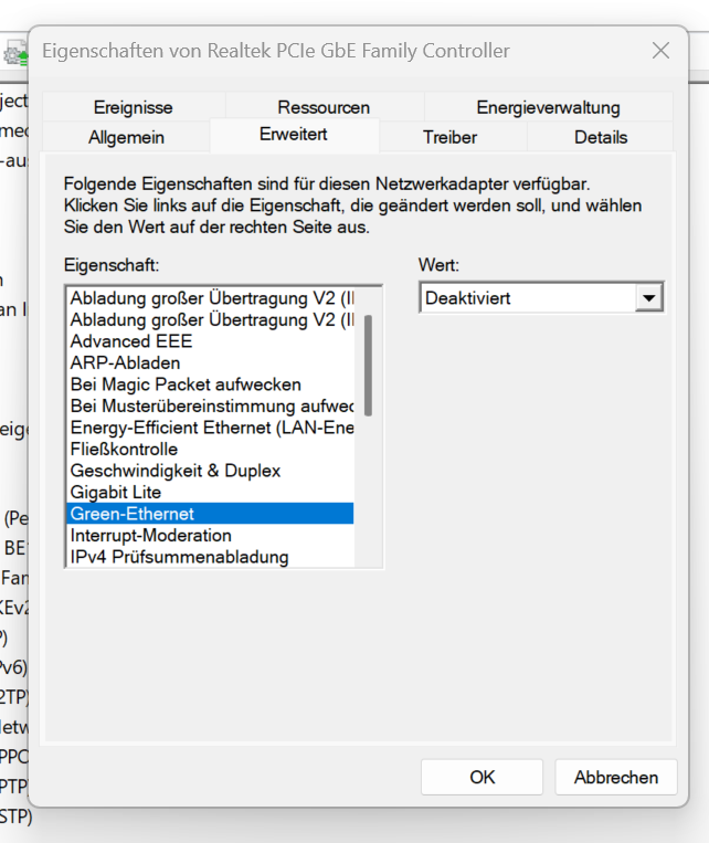

GreenEth.... muss glaube auch deaktiviert sein:

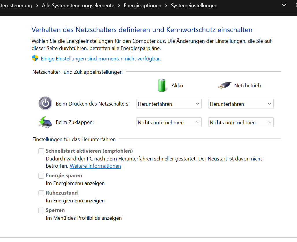

Jenachdem aus was du aufwecken willst, musst du hier auch noch aktiv werden beim Schnellstart:

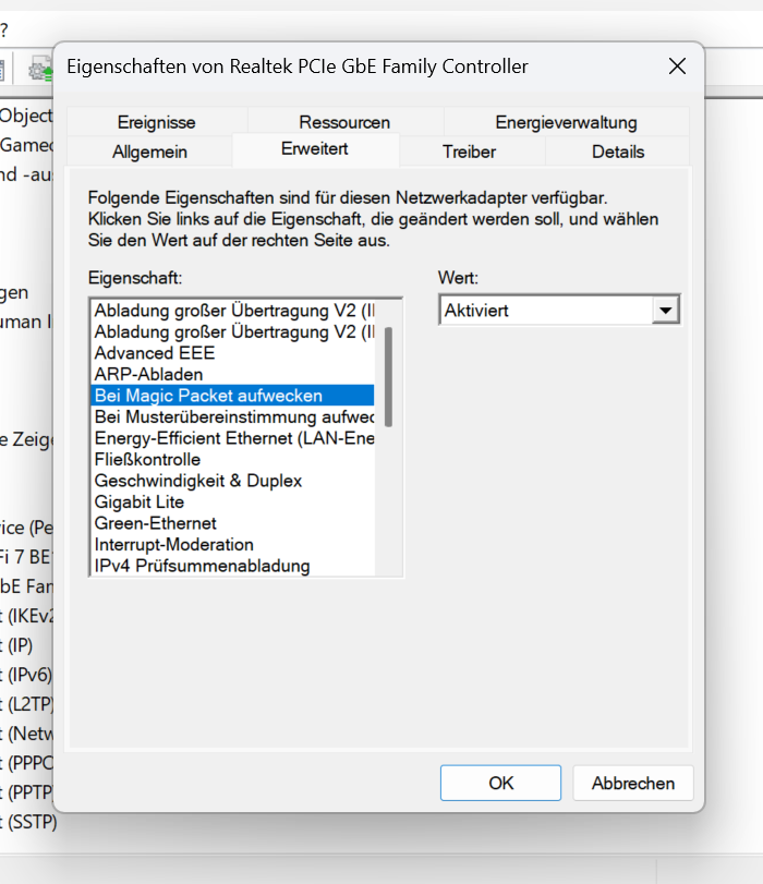

Man muss einmalig das hier einstellen:
Scheinbar "merkt" sich die Netzwerkkarte das auch ohne Windows.
Denn auch nach einer Neuinstallation von Windows, ist die Option "Enabled".
Vor dem ersten Aktivieren war sie "Disabled".
