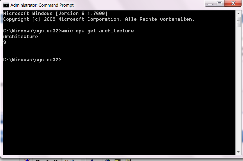

öffne cmd in administrator modus,und tippe: wmic cpu get architecture ,warte....wenn als ergebnis´0´erscheint,dann werkelt ein 32-bit prozessor.wenn´6´angezeigt wird,ist es ein 64-bit Modell von AMD.Bei´9´ handelt es sich um ein 64-bit Modell von Intel.
Hurra, wer sagt es denn, mein AMD Prozessor ist doch tatsächlich ein versteckter INTEL Prozessor :freak::D
Meine CMD zeigt "9" als Ergebnis an. (siehe Bild).
Obwohl, finde ich nicht sehr gut, weil mir INTEL ganz und gar nicht liegt und von mir seit 25 Jahren boykottiert wird.
Ich möchte meinen AMD Prozessor zurück, bitte HILFE.

@Cherub
NIS ist "Norton Internet Security", was der mit der Architectur vom Prozessor am Hut hat weiss ich allerdings auch nicht. Trotzdem gut, das Du nach so langer Zeit (06.06.2010, 16:24 ) diesen Thread wieder ausgegraben hast.
1.nis:norton....wissen wir,2.mit dem datum hab ich erst dann gesehen:)ich bin hier neu,und möchte nur helfen
