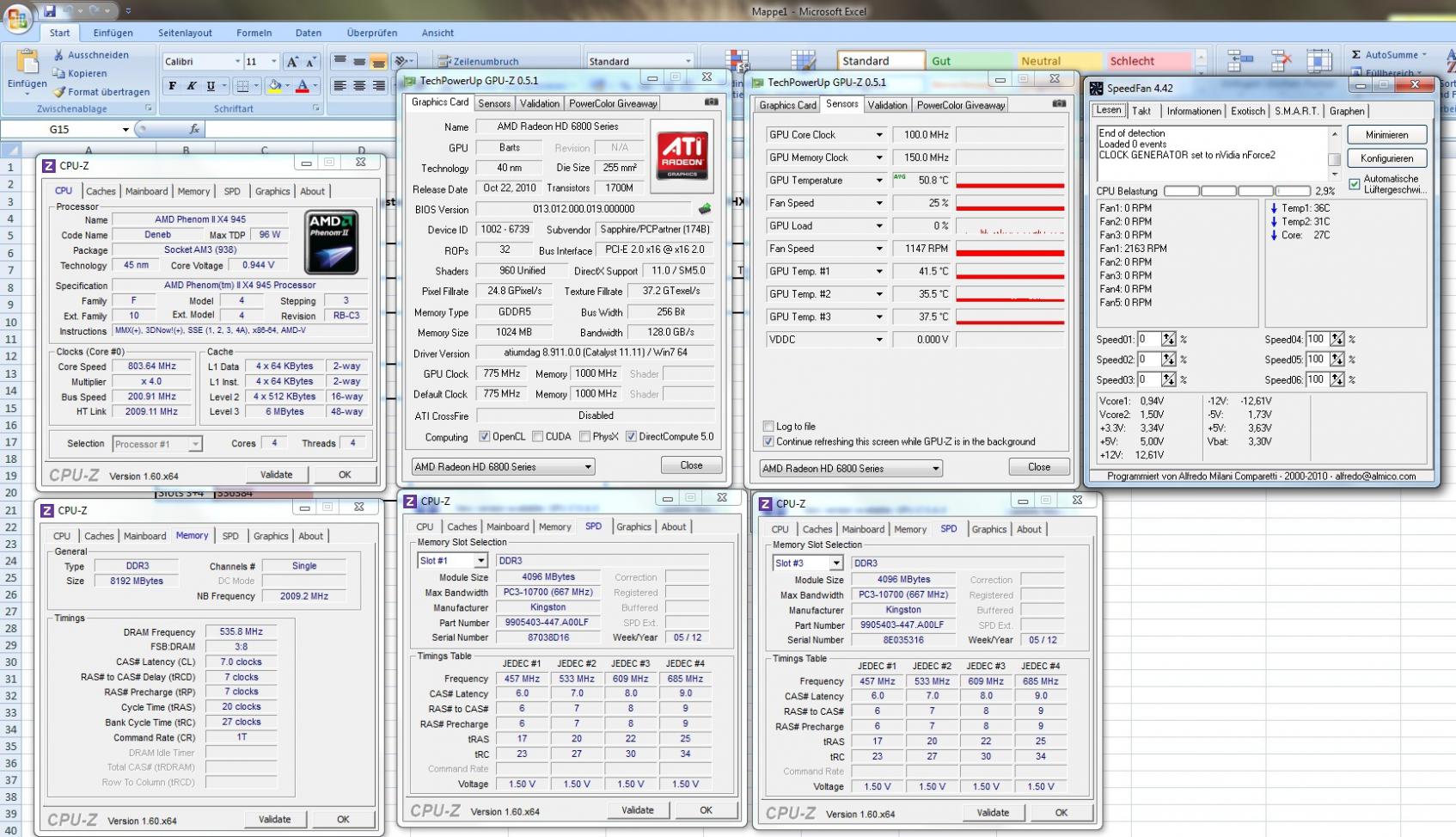

Temperatur wird zu heiß, war mein erster Gedanke, allerdings sagt SpeedFan nein, auch unter Last ~ 45°C. Lüfter trotzdem gereinigt.

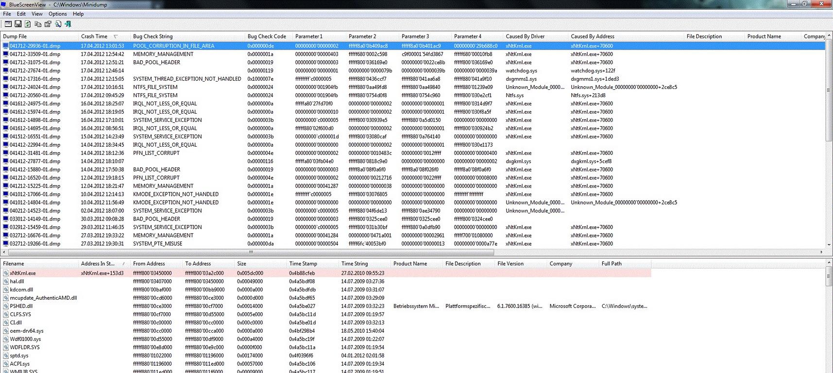

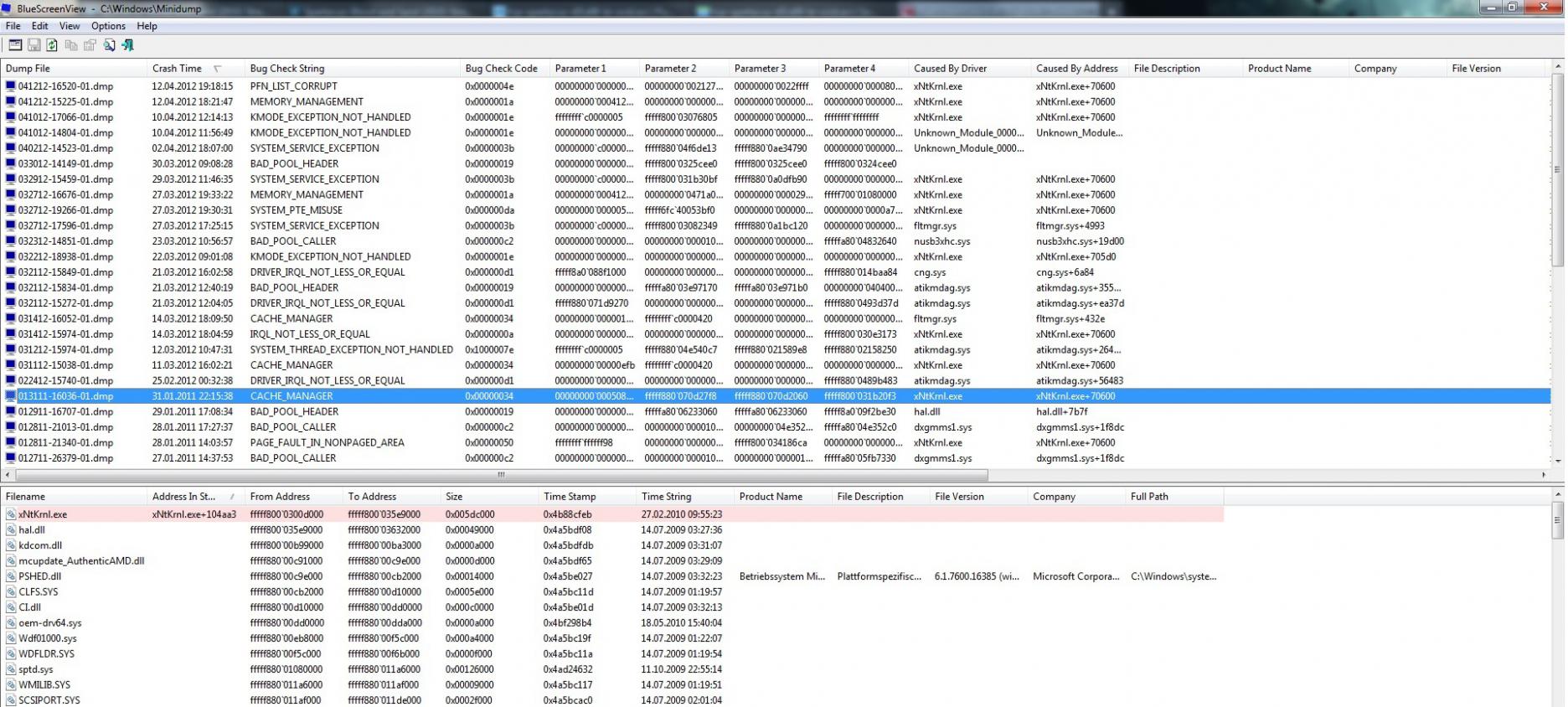

Habe mal im Anhang ein Screenshot von BluescreenView, wobei ich daraus nicht schlau werde, nur, dass es ständig wechselnde Fehler zu sein scheinen, wobei die "Verursacher" auffalllend häufig "xNtKrnl.exe" "atikmdag.sys" und "dxgmms1.sys" zu sein scheinen - oder alle zusammen

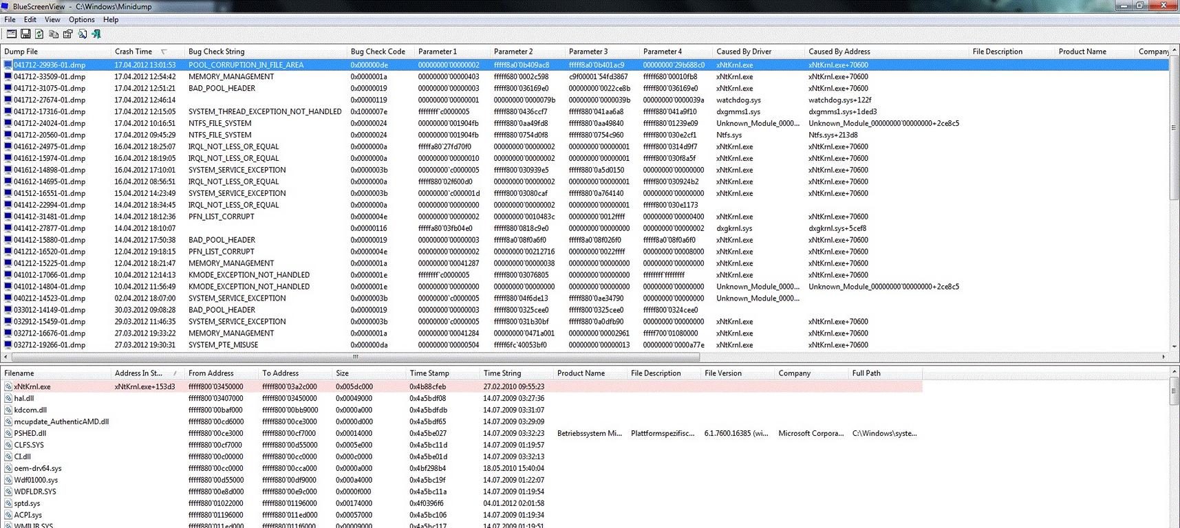

Anbei die neueste Bluescreen Auswertung

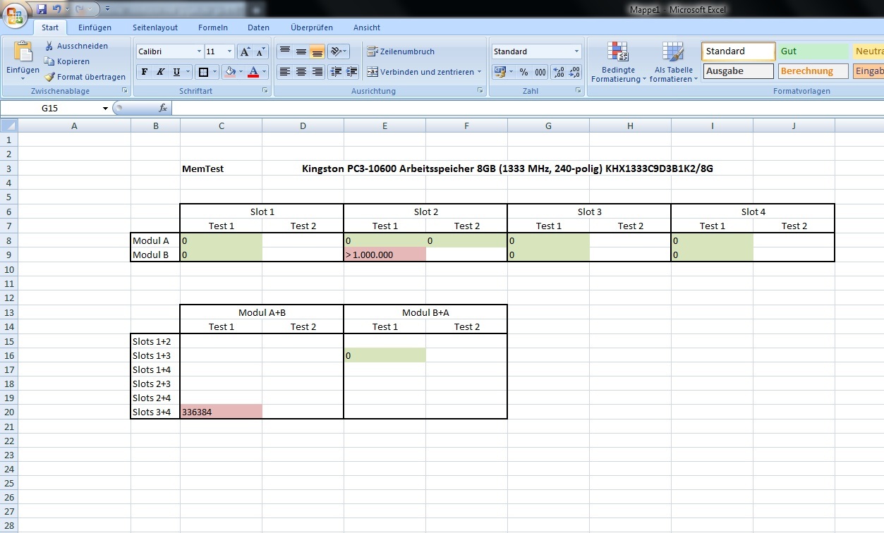

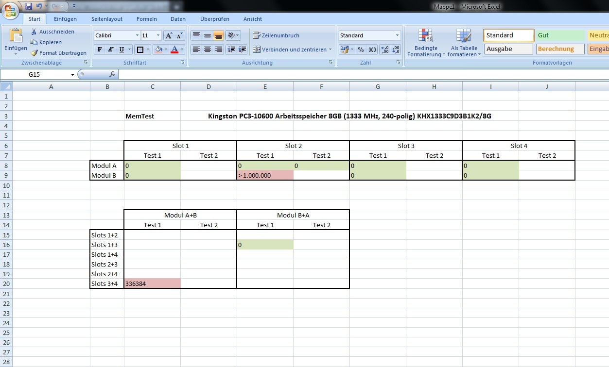

Bin noch am testen, hier mal ein Zwischenergebnis:
Was mir aufgefallen ist: Wenn ich im Memtest unter configuration den Memory Info aufrufe, sehe ich, dass Slot 1+3 mit 1333 Mhz laufen und Slots 2+4 mit 400 Mhz.
Wenn dann ein Modul in Slot 2 getestet wird, so testet er auch mit 400 Mhz, obwohl die BIOS Einstellung 1333 Mhz ist. Liegt das am Slot/Board?
Besonders verwirrend, da 1+2 bzw 3+4 die DualChannel-Slots sind (laut Handbuch) und auch jeweils gleichfarbig sind. Sollten die nicht dieselbe Frequenz haben?

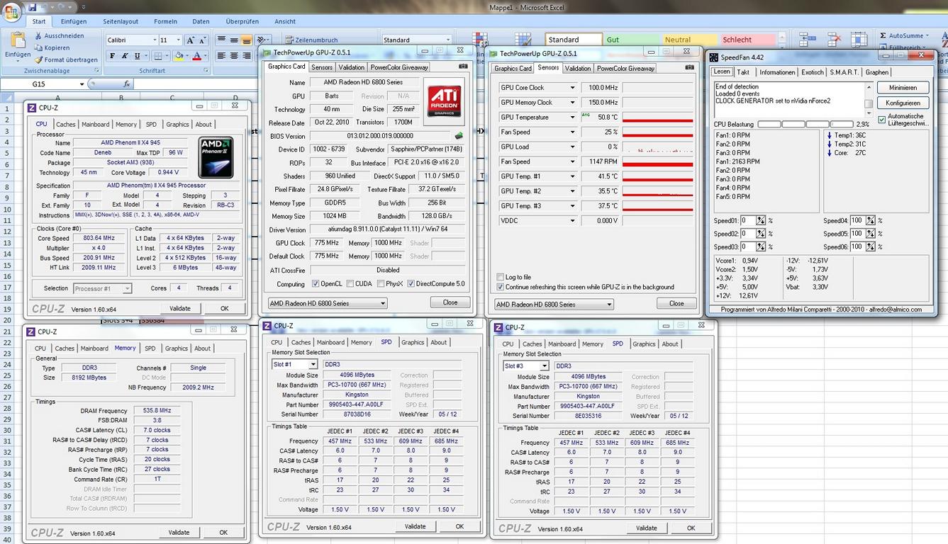

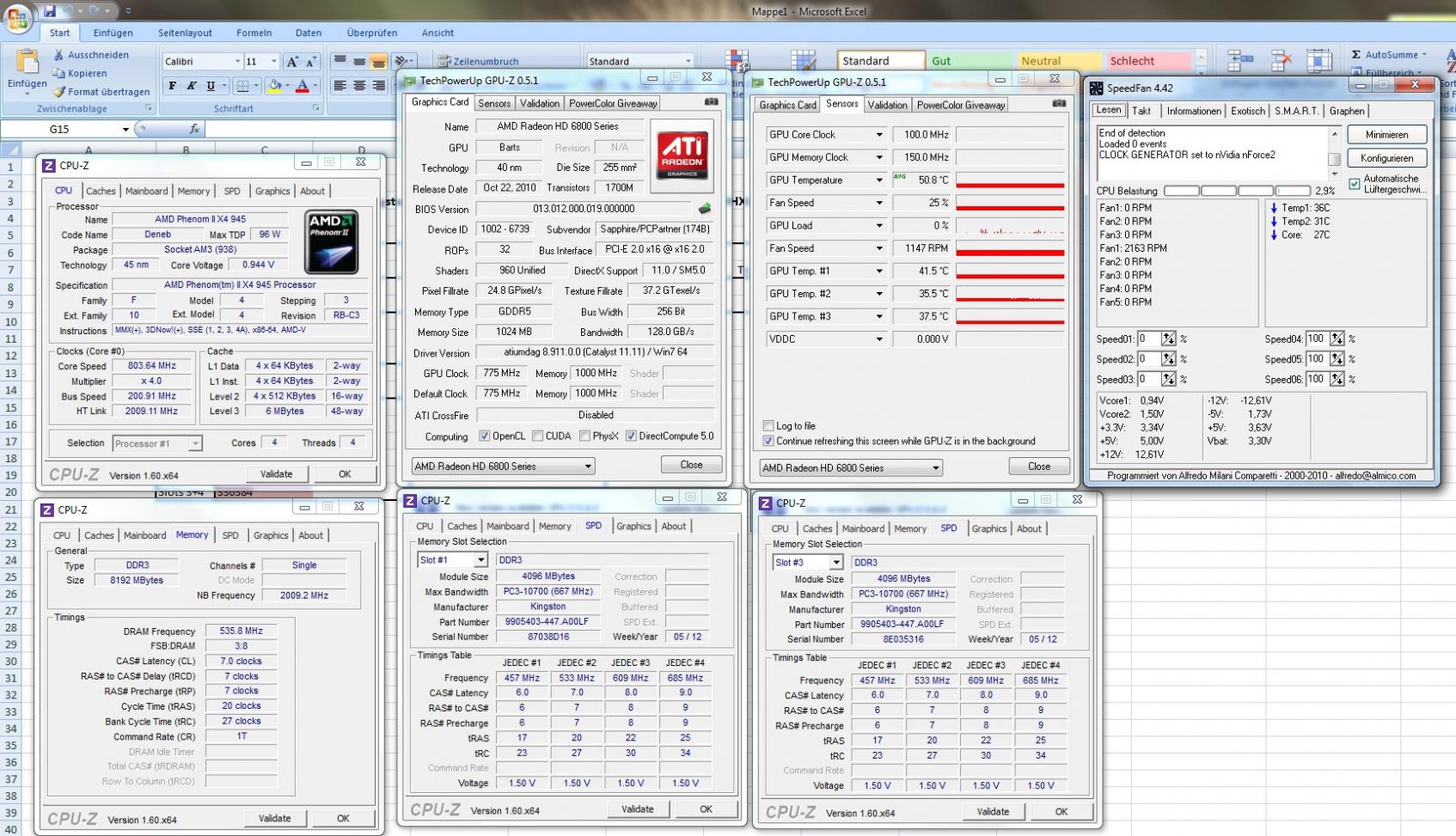

Habe nun die RAM auf Slot 1+3, unganged mode laufen und auf 1066 Mhz im Bios herabgesetzt bei 1,5V.
Ich will den Teufel nicht an die Wand malen, aber bisher hatte ich keinen Absturz, habe 2 Mal 3dMark-benchmark laufen lassen, daher die leicht erhöhte Temp der Graka. Das hat bisher immer zum Absturz geführt, vor allem beim ersten Rechnerstart des Tages hat der BS keine 5 Minuten auf sich warten lassen.
Ich weiß nur noch nicht, wie ich damit umgehen soll :rolleyes:
