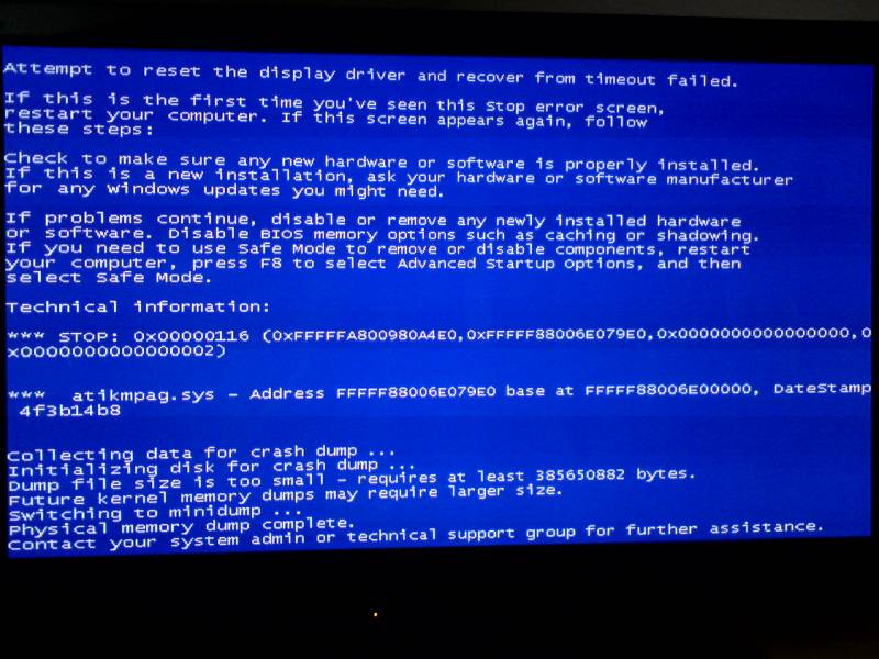

Moin Moin Gemeinde,
eine PowerColor HD 6870 [Herstellerlink] erzeugt bei installiertem Catalyst-Treiber einen sofortigen Bluescreen vor dem Anmeldebildschirm.
Sie lief genau 1,9 Jahre korrekt und ist einmal während des Spielens abgestürzt. Eventuell durch Überhitzung, konnte ich aber nicht selbst rausfinden, war nicht dabei.
Ohne Treiber fährt der Rechner ganz normal hoch, nur leider nützt einem dann die Grafikkarte nichts.
Getestet habe ich es in bereits drei verschiedenen Rechnern. Alle mit dem gleichen Ergebnis. Auch verschiedene Versionen, welche auch in anderen Threads mit diesem BSOD, empfohlen werden, klappt es nicht.
Kommt danach eine andere AMD-Karte zum Einsatz, läuft diese wieder tadellos.
Ich habe die Grafikkarte zu Compuland geschickt, deren "Lieferant" konnte allerdings keinen Fehler feststellen. Leider bekomme ich von Compuland keine näheren Informationen über die Prüfung. Habe mehrmals nach der benutzten Treiberversion gefragt - keine Antwort, eine "tolle" Hilfe.
Da ich mit meinem Latein jetzt wirklich am Ende bin, frage ich hier nochmal nach.
Vielen Dank schonmal für eure Antworten, Tipps und Hinweise.
Hast du mal einen anderen Videoausgang probiert, benutzt du Adapter o.Ä.?
Teste auch mal alternative Treiber, z.B. welche von Omega, wenn es die dafür gibt.
Ich gehe jetzt mal davon aus, dass du schon verschiedene Treiberversionen von ATI getestet hast?
Grafikkarte defekt, austauschen. Frage mich, wie manche Leute draufkommen, dass das was mit dem Anschluss oder nen Adapter zu tun haben könnte....
Edith: Wenn ich dir erzählen würde, was ich schon erlebt hab von sogenannten "Reparaturpartnerfirmen" von zB Acer, HP etc. Die Grafikkarte IST defekt, mach Druck, die sollen das Teil so oft einschicken bis sie geht.

Hmm, wenn sie also von heut auf morgen solche Fehler produziert, wird sie wohl wirklich 'nen Defekt haben.
Ich kenne das, von dir beschriebene, Fehlerbild sonst nur wenn das BIOS der Karte modifiziert wurde.

Gleicher Fehler Tritt auch mit Original Treiber die mit ausgeliefert wurde aus?
Wenn nein, wirds an den neueren Treibern liegen; Aber ich denke das wirst du bestimmt schon ausprobiert haben;
Was mich auch stutzig macht, ist das der Fehler gleich auf 3 Rechnern auftritt; Klingt für mich ganz nach einem defekt; Stromkabel und Netzteilgröße waren aber in allen Fällen ausreichend?
Bzw. steckten in den Rechner vergleichbare ATI-Karten (Leistung, Leistungsaufnahme)?

@M0rpHeU5: Hatte sie jetzt bei mir noch einmal drin und habe den Treiber von der beiliegenden Treiber-CD installiert - erfolglos. Bei mir klappt es direkt mit dem Treiber von 09/2010.

Stopfehler 0x0016
Das meint die OverClockers-BSOD-code-list dazu:
0x116 = Low IOH (NB) voltage, GPU issue (most common when running multi-GPU/overclocking GPU)
Also, Spannung der NB überprüfen, ggf. Einstellungen im BIOS korrigieren (BIOS aktuell und auch schon mal resetet?). Karte mal mit Standart-Taktung laufen lassen, falls übertaktet. Wenn das nicht hilft, Karte wechseln. ;)
