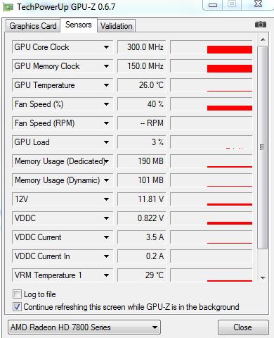

  • Temperatur und Spannung unter Last mit Furmark getestet ( 5 Stunden lang Temperatur ging nicht über 62°C einzige Unregelmäßigkeit: DIe Spannung geht auf 1.115V runter und springt nachdem ich den Furmark beende auf 1.184V während sie im längeren Windowsbetrieb bei 1.175V hängt )

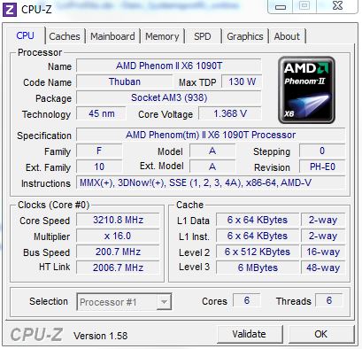

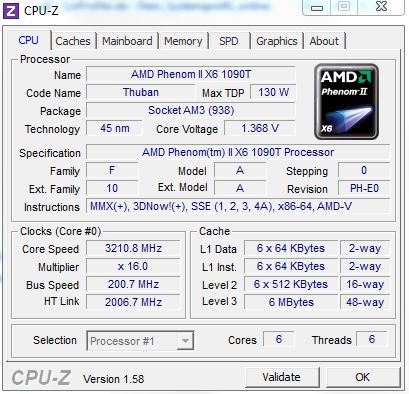

Prozessor: AMD Phenom II x6 1090T

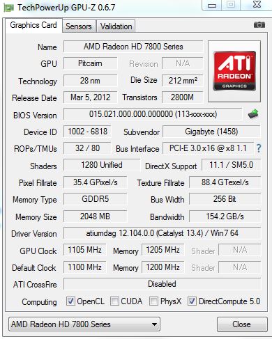

Grafikkarte: AMD Radeon HD 7870

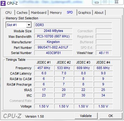

8 GB DDR3 Ram

Aktuelles Boios auf Bord Normal hat deine CPU ja nur 125 Watt
Aktuelles Boios auf Gf aufspielen.. behebt oft das idle Problem der karten
Mal 1n ram benutzen notfals nen ramtester
Ram oder cpu V mal um den kleinsten wert erhöhen
PS. ich tippe eher richtung spannungsversorgen Bord Nezteil.. wie sind den deine genauen nezteilwerte??
