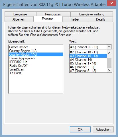

Klick mal mit der rechten Maustaste auf den Linksysadapter und dann mit der linken auf Eigenschaften.
Unter eigenschaften bzw. Wert kannst du dann sehen was die Karte kann, merk dir wies vorher war.
Irgendwie sind meine Einstellmöglichkeiten deutlich weniger umfangreich als bei Dir :/

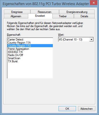

Ich habe aber jetzt etwas gemacht, was vlt. Abhilfe verspricht:
Bisher war da oben ein Haken gesetzt. Möglicherweise war es ein Energiedienst, der meinte, er müsste nach 'ner gewissen Zeit etwas ändern.
Melde mich, wenn's nicht daran lag. Erstmal vielen Dank an dieser Stelle.
