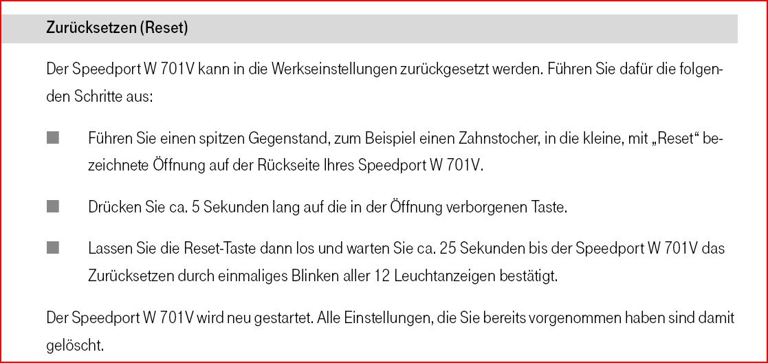

zurücksetzen geht so, siehe bild. das kabel von der dose bis zum splitter ist zu lang. das w701 reagiert etwas sensibel auf schlechte leitungen. versuche das mal mit den beigelegten, ca. 1 m langen kabel.
