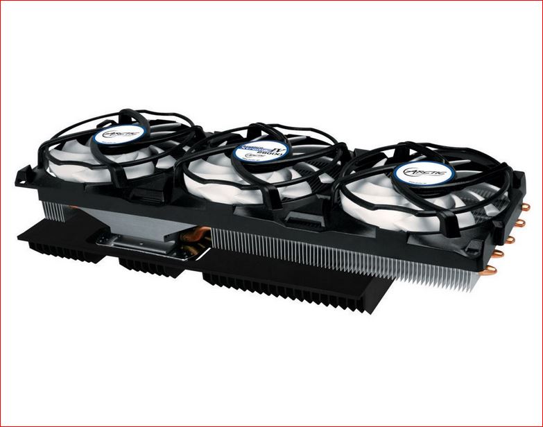

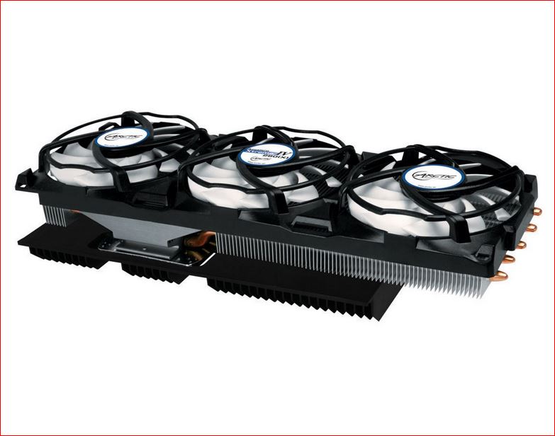

Deine Graka ist ja nicht Voll Kaputt,es ist ja nur der Lüfter.Du musst dir nicht gleich eine neue Graka kaufen,es gebe die möglichkeit ein ersatz Kühler zu kaufen,und zwar den Accelero Xtreme III liegt so zwischen 50-60 Euro.
