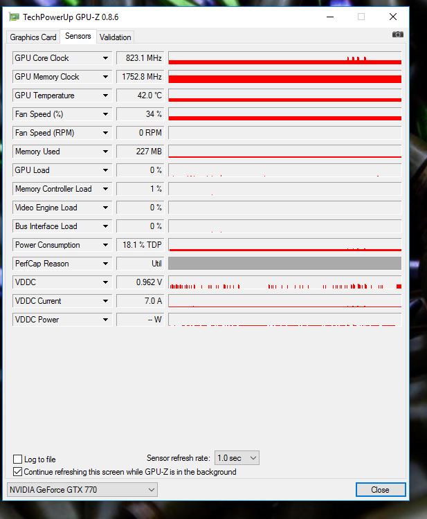

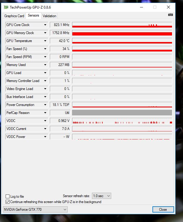

GPU-Z sieht so aus (Anhang). Kann man da irgendwas erkennen :(
34 % Lüftergeschwindigkeit sind es definitiv nicht. Und bei rpm steht ja "0" ?!

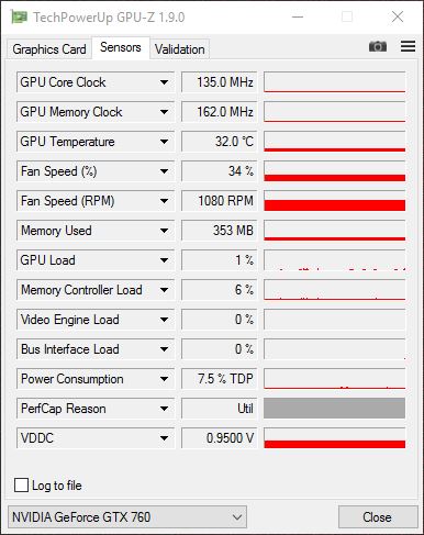

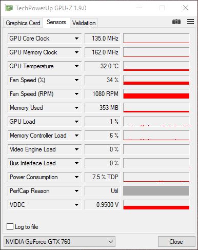

Auf dem Screenshot sieht man, dass Deine GPU und der VRAM nicht runtertakten. Ist das nur ein momentaner Peak, der zufällig beim Erstellen des Screenshots passiert ist, oder ist das dauerhaft so? Ich habe die gleiche Karte wie Du, nur als 760er. Schau Dir mal die ersten beiden Zeilen an. So ähnlich sollten auch Deine Taktraten im Idle aussehen. Tun sie das nicht, dann erklärt das zunächst schonmal warum die Lüfter so aufdrehen.
Die sind dauerhaft so :O
Aber wie kriege ich die nun wieder runter ? Ich habe nichts geändert :(
