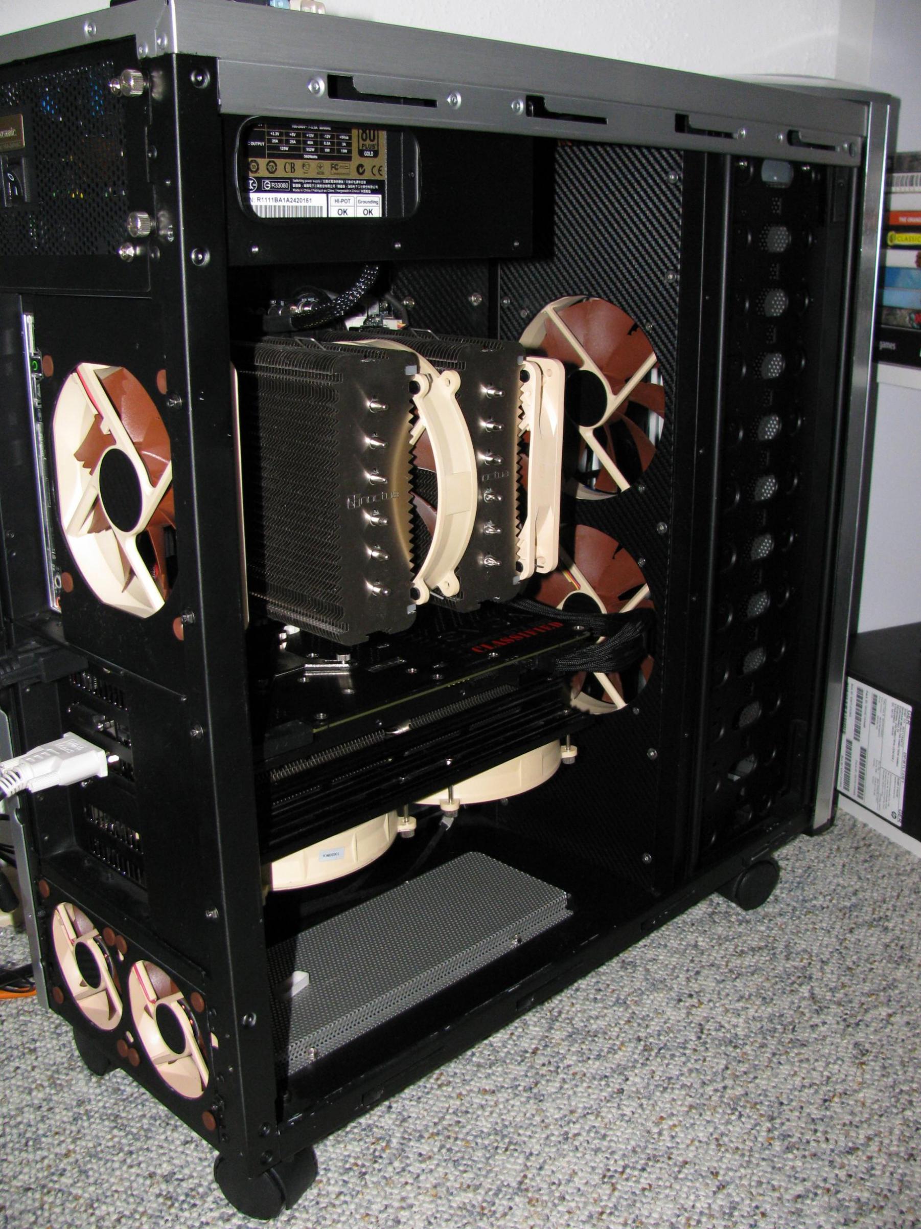

Das Case hat hinten keine Öffnung im Bereich der CPU die wird erst gemacht. Da kommt dann ein Alukühlkörper mit Rippen dran. Dieser wird dann noch gefräst das da dann ein Absatz drauf ist und der soll dann mit dem Pad und dem Board verbunden werden.

Kommt immer drauf an was man für ein Gehäuse hat ;) So sieht es im Momnet vorne aus Kühlung habe ich genug geht nur ums Testen habe noch drei von den Gehäusen.
So eien Kühlrippe soll berbaut werden hinten

Bist du Angestellt bei Noctua? ;)
Wie schon gesagt wurde, wird es dir nicht wirklich viel bringen - was dich aber nicht davon abhalten soll es dennoch zu versuchen.
btw. schickes Gehäuse!
Die Backplate beim IFX-14 bringt ~ 6 Grad und wenn man da noch einen 80er Lüfter drauf montiert kann man den Arbeitsspeicher auch gleich mit kühlen.
Das originale Wärmeleit Pad vom IFX-10 ist sowas
Das klebt einseitig und ist 3mm dick. Schau mal auf die Rückseite von einem Mainboard, wo der CPU Sockel sitzt. Das ist keine ebene Fläche. Dafür ist das Pad extrem weich und wird samt Kühler mit viel Druck von hinten drauf gepresst.
Den kleinen Kühlkörper vom Conrad vergiss, das bringt ausser einem Kurzschluss garnichts.
Machs gleich ordentlich DA gibt es genau noch einen IFX-10 Backplate Kühler
