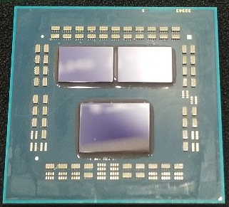

Das Chiplet sitzt im Gegensatz zu Ryzen
Ryzen 3950X mit zwei Chiplets oben - Ryzen 3700X/3800X haben nur ein Chiplets

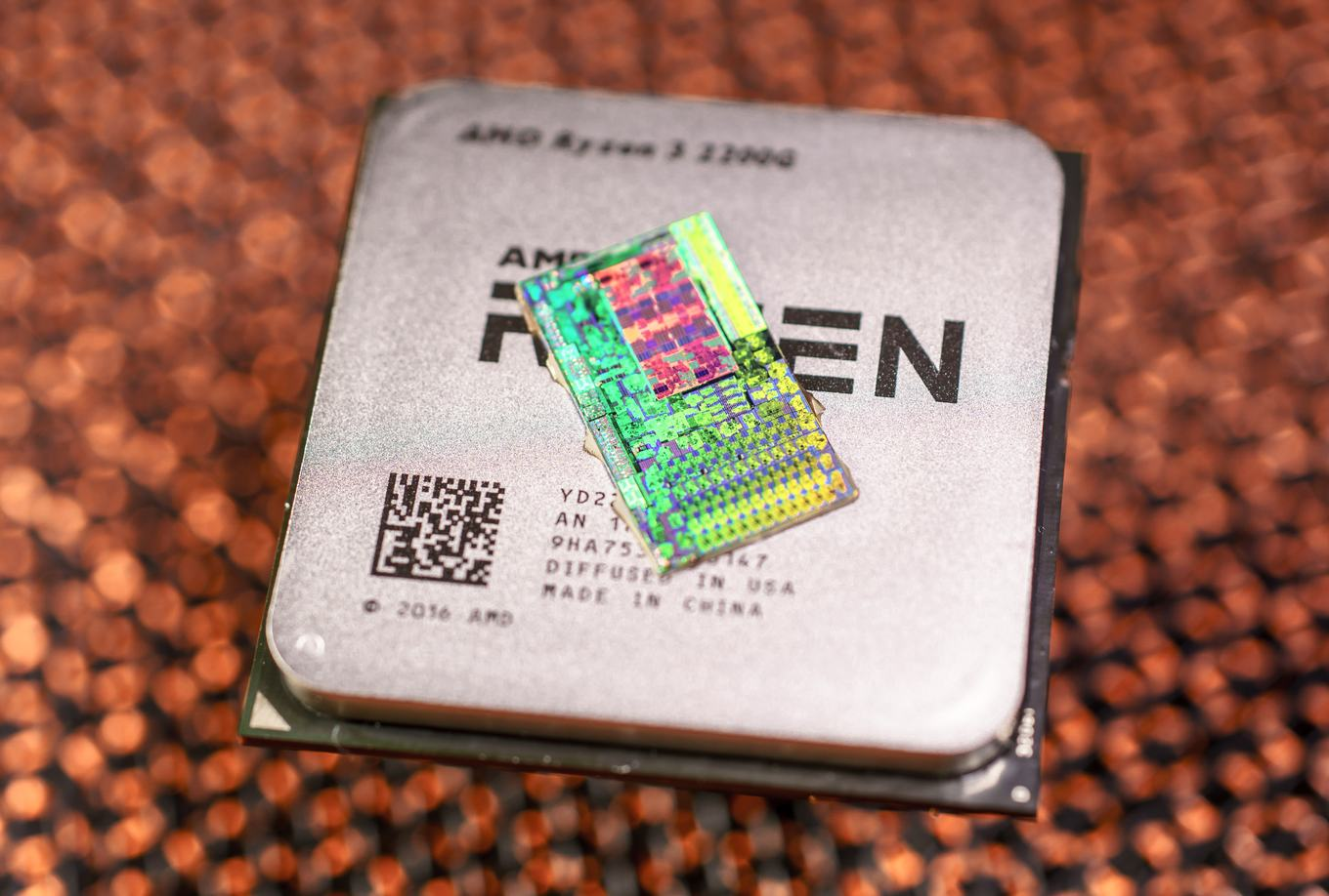

bei einer APU mittig:
Die-Shots eines AMD Ryzen 3 2200G Raven Ridge
