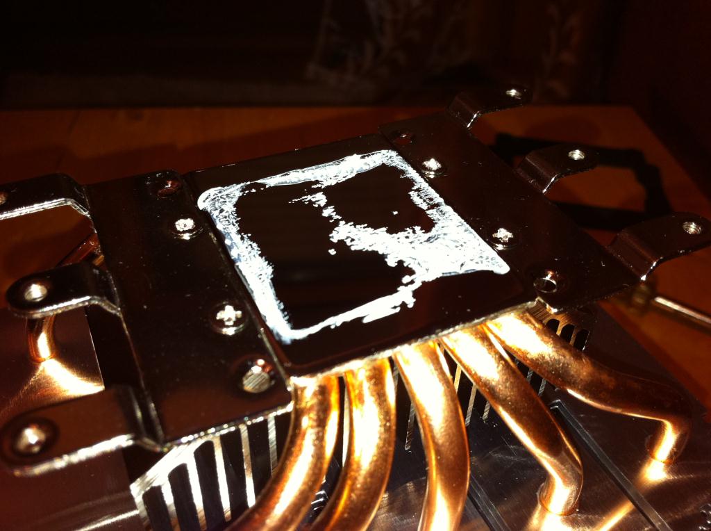

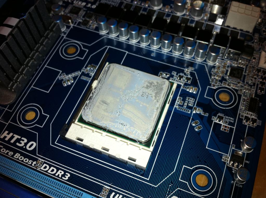

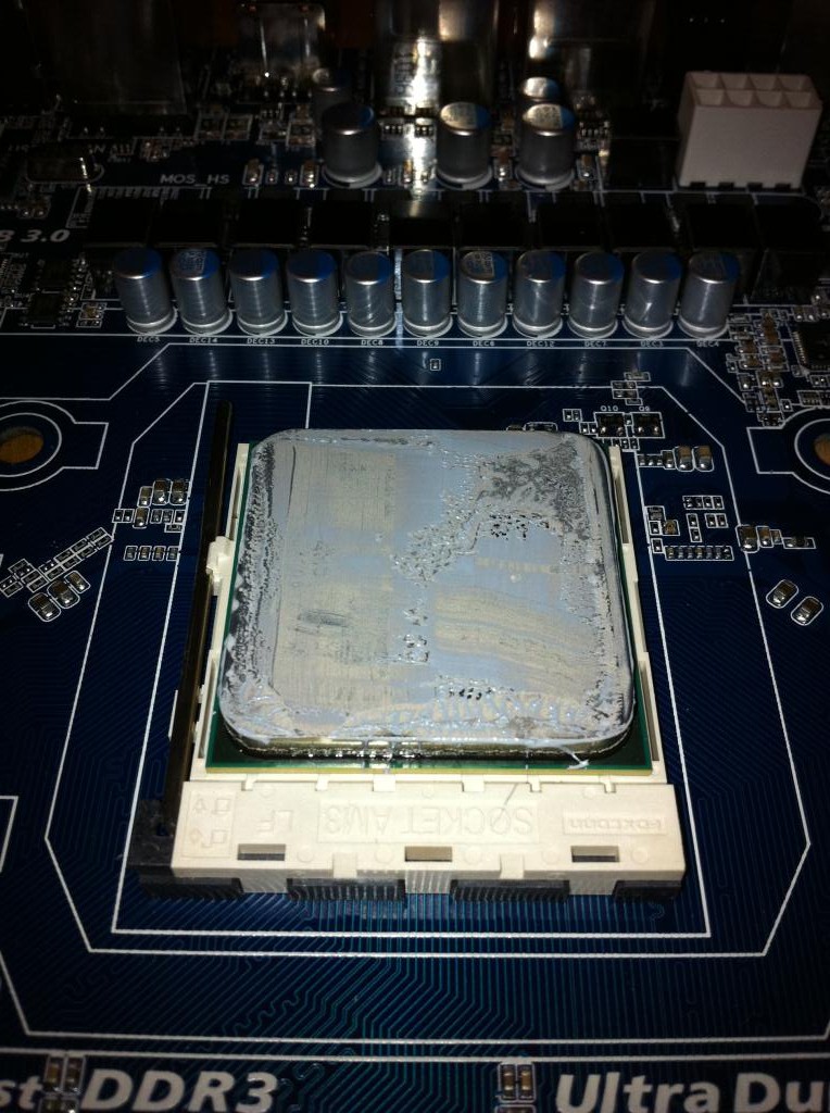

Hallo alle Zusammen,
nach dem Zusammenbau meines letzten Systems habe ich mich über die relativ hohe CPU-Temperatur während des obligatorischen Prime95-Testlaufs gewundert - 65°C bis ca. 72°C.
Da ich mir gedacht habe, dass irgendwas nicht stimmen kann, habe ich jetzt den Kühler nochmal runtergebaut und das auf den Fotos zu sehende Bild vorgefunden.
Leider weiß ich nicht genau was ich davon halten soll - anscheinend hat der Kühler nur am Rand auf dem Heatspreader aufgesetzt... Habe ich zu wenig WLP verwendet - wobei ich mir das eigentlich kaum vorstellen kann...?
So ganz kann ich mir die Fehlerursache nicht erklären - und das ist nicht der erste PC den ich zusammenschraube.

Also ich hatte das auch mal...
Da war zu wenig wärmeleitpaste drauf.
Ich würds einfach nochmal mit mehr versuchen und dann gucken ;D
Ich würde auch auf zu wenig Wärmeleitpaste tippen...
War die WLP denn schon auf dem Kühlerboden angebracht?
Nein, hab die WLP selbst draufgepackt, Arctic Cooling MX2, hab den Kühler jetzt nochmal mit etwas mehr WLP draufgebaut - mal schauen wie es sich jetzt mit den Temperaturen verhält.
Zwischenstand nach gut 30 Minuten Prime95: CPU-Temperatur dauerhaft unter 50°C - so wie es sein soll.
Merke: Auch zu wenig Wärmeleitpaste ist nicht gut...
