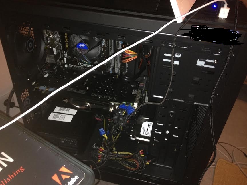

Nun zu meinem Problem, habe die Grafikkarte über HDMI an meinem Monitor und konnte die ersten 5 Tage AC3, BF 4, Crysis 3 und Dayz standalone auf Ultra Einstellungen spielen. Seit Freitag jedoch, als ich den ersten Crash bekam, war im Spiel und hatte ein Standbild mit einfarbigem Bildschirm, musste dann den Pc neustarten, bekam ich in jedem grafisch anspruchsvollem Spiel diese Abstürze nach ca 10-15 min Spielzeit. Habe auch Unigine heaven 4.0 öfter probiert hier konnte ich grade so den Benchmarktest laufen lassen, danach bekam ich Bildfehler bzw Standbilder, doch der Pc stürzte nicht komplett ab. Die Temperatur der GPU beim Benchmarken stieg auf 79-80 Grad und blieb da, jedoch nicht lange da es dann zu Standbildern kam. Ich setzte auf Rat eines Freundes Windows 7 neu auf und installierte verschiedene Grafiktreiber, jedoch half dies auch nichts ich bemerkte aber das Heaven 4.0 länger lief als zuvor, ich denke mal wegen der abkühlung des Gehäuses während der Windows Installation.
Heute morgen kam ich dann auf die Idee mal die Seitenwand meines Shinobi Gehäuses ab zu montieren. Und siehe da, Unigine heaven 4 läuft ohne probleme ( habe 40 min lang getestet mit maximaler Tessellation ) auch Battlefield 4 läuft einwandfrei, beim Benchmarken ging die Temperatur der Gpu nicht über 67 Grad.
Ich glaube also das die Luftzirkulation in meinem Gehäuse garnicht vorhanden ist und werde mir deshalb zusätzliche Lüfter bestellen und einbauen. Meine Frage ist jetzt an euch, ist die Grafikkarte kaputt oder liegt es wirklich nur an der schlechten Belüftung des Gehäuses? Welche Lüfter würdet ihr mir empfehlen für dieses Gehäuse? btw bei bewegung des browserfensters über den desktop und anderen fenster mit geöfnetten ordnern oderso zieht der rand nach, was könnte dahinter stecken?
Im Anhang noch ein bild vom Gehäuse.

Entfern das Bild, aber schnell da ist dein Windows Serial zu sehen... Herrje...
Zum Problem. Die Karte scheint defekt zu sein. 80° sind kein Problem das muss Sie problemlos aushalten. Da du schon Treiber getestet hast und neuinstalliert, ab in die RMA damit.
Was sagt MSI Afterburner ??? Geht der Lüfter mit hoch ?? Wie viel % hat er bei voll Last ??
Genau der Meinung bin ich auch. Für solche Fälle rentiert sich die iGPU im i7. :)
Ich sehe auf dem Bild ist vorne kein Lüfter drin. Da würde ich auf jeden Fall mindestens einen einbauen.
Ich sehe auch einen Boxed Kühler bei nem 4770K. Ist er denn übertaktet? Wie sehen denn die Temperaturen der CPU aus? Vielleicht überhitzt ja die CPU?
Wenns wirklich an der GPU liegen sollte, würde ich sie zurück schicken, 80°C sind eigentlich kein Problem. Allerdings könnte die Temperatur nicht mit der werksseitigen Übertaktung zusammenspielen.

Das Bild war eben noch nicht da, ansonsten sieht das Lüftermanagement nicht soo schlecht aus, aber wenns mit offenen Seitenteil wirklich besser ist können eins zwei Frontlüfter nicht schaden
