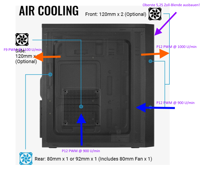

@Gortha : der eine Lüfter ist von unten oder von der Seite gemeint? Woher die Drehzahlen? Gibt es dafür eine Formel?
Der eine an der Seite bläst kalte Luft rein, daher in blau gefärbt.
Die Drehzahlen kannst du da du nur einen Lüfteranschluss hast, eh nur zusammen einigermaßen harmonisieren.
Du seckst die drei P12 PWM PST zuerst ineinander an den einzigen Lüfter-Anschluss am Mainboard und dann den F9 als letzten hinten dran.
So kannst du mit wenig Geld und Aufwand auch das Krüppelgehäuse kühl genug bekommen und das sogar leise.
Für keine 20 €....
... aber oeben vorne wirklich die Blende raus.

PS: im BIOS stellt du dann die Lüfter Drehzahl ca auf 1000 U/min bei den P12 PWM PST ein und der F9 wird dann denke ich etwas höher drehen und alles sollte passen.
Ich habe jetzt einen Arctic F9 PWM PST bestellt. Mit dem und dem vorhandenen Y-Kabel kann ich 3 Lüfter betreiben. Ich werde auch mal entsprechend der I/O Blende abkleben. Mal sehen, ob ich die Temperatur unter 85 Grad bekomme.

Ich würde dann an deiner Stelle einen 12cm Lüfter an der Seite reinblasen lassen und den 9,2cm sowie der anderen 12 cm Lüfter raus. Den 12 cm der raus bläst, dann nach vorne rausblasen lassen, diesen soweit oben montieren wie möglich und eine der beiden 5,25 Zoll Blenden entfernen oder durch eine schicke Mesh-Blende von nem Dritthersteller ersetzen.
der Arctic F9 ist wesentlich leistungsstärker als der vorher verbaute. Mit nun drei verbauten Lüftern und ordentlich Drehzahl auf denen konnte ich nun die GPU-Temperatur bei geschlossenem Gehäuse und zweistündigen WoT-Spielen auf maximal 79 Grad begrenzen. Damit kann ich gut leben.
