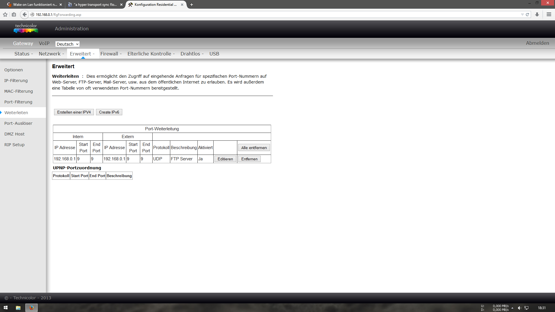

Als Router kommt ein TechiColor TC7200 mit beschnittener Firmware zum Einsatz, dort wurde die Portweiterleitung deaktiviert. (siehe Bild)

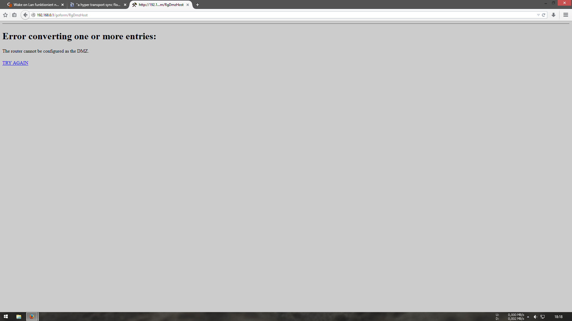

Das habe ich so eben ausprobiert, dies funktioniert offenbar nicht.
Port Forwarding findest du unter erweitert -> weiterleitung
