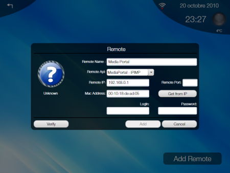

hast du auch deinen HTPC wie auf dem Bild eingerichtet, hier kannst die MAC Adresse eintragen bzw. automatisch ermitteln
If the machine is on you can use the Get from IP button to get the Mac Address of the remote. This field is important if you want to use Wake On Lan after.
