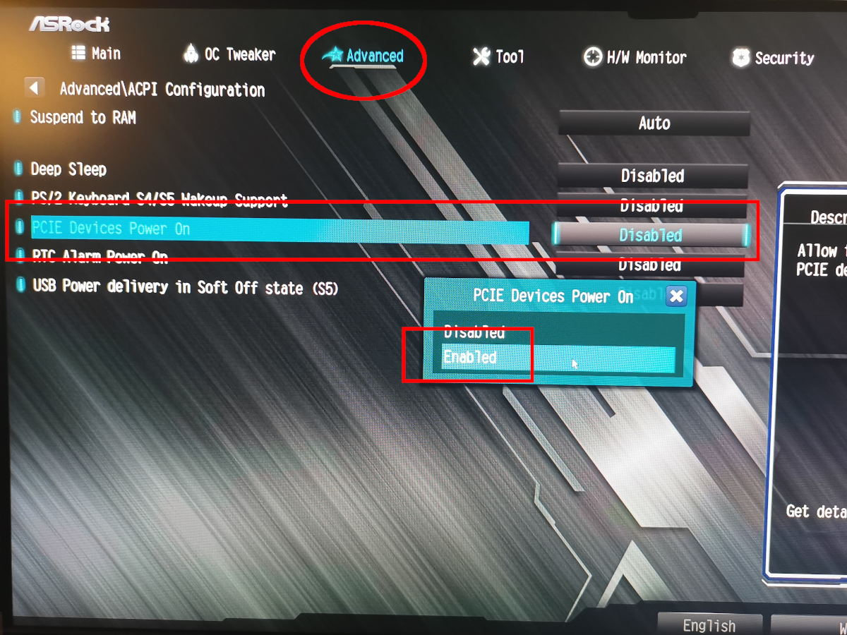

PCIE Device Power ist eingeschaltet, das ist die Wake On Lan Einstellung meines Mainboards, es gibt dort keine Extra Wake on Lan Einstellung.
Sollte doch so ungefähr aussehen oder nicht?
Reaktionen: void1995
@CaptainPicard genauso sieht es aus, ist auf Enabled.
Allerdings hab ich Deep Sleep option unter Chipset, aber die ist wie bei dir auch disabled.
Ich denke AsRock hat irgendwas am Bios verhauen... vermutlich fehlt dort für die Realtek Geräte eine Einstellung leider.

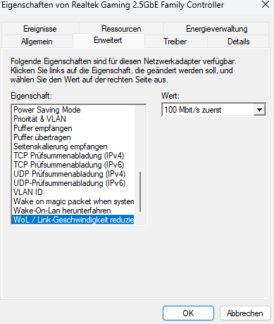

Ok ich habe es endlich hinbekommen, habe doch nochmal nach dem Router jetzt länger Gesucht. Und es lag an meinem Speedport Smart 4. Jetzt läuft es , zwar hat der Netwerkport kein Blinken wie vorher auch aber Wake On Lan funktioniert jetzt.
Mein PC hängt am WAN/LAN Port des Speedport Smart 4 , dieser kann nur mit 100Mbit/ 1gbit/ 2,5gbit kommunizieren aber nicht mit 10mbit
Hier muss der Wert auf 100Mbit/s zuerst stehen
Hatte zuerst noch Tiny11 im Verdacht, aber da sollten eig. diese Features nicht fehlen :D
