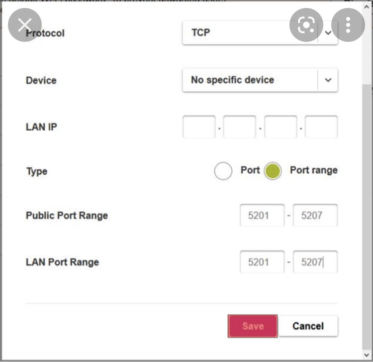

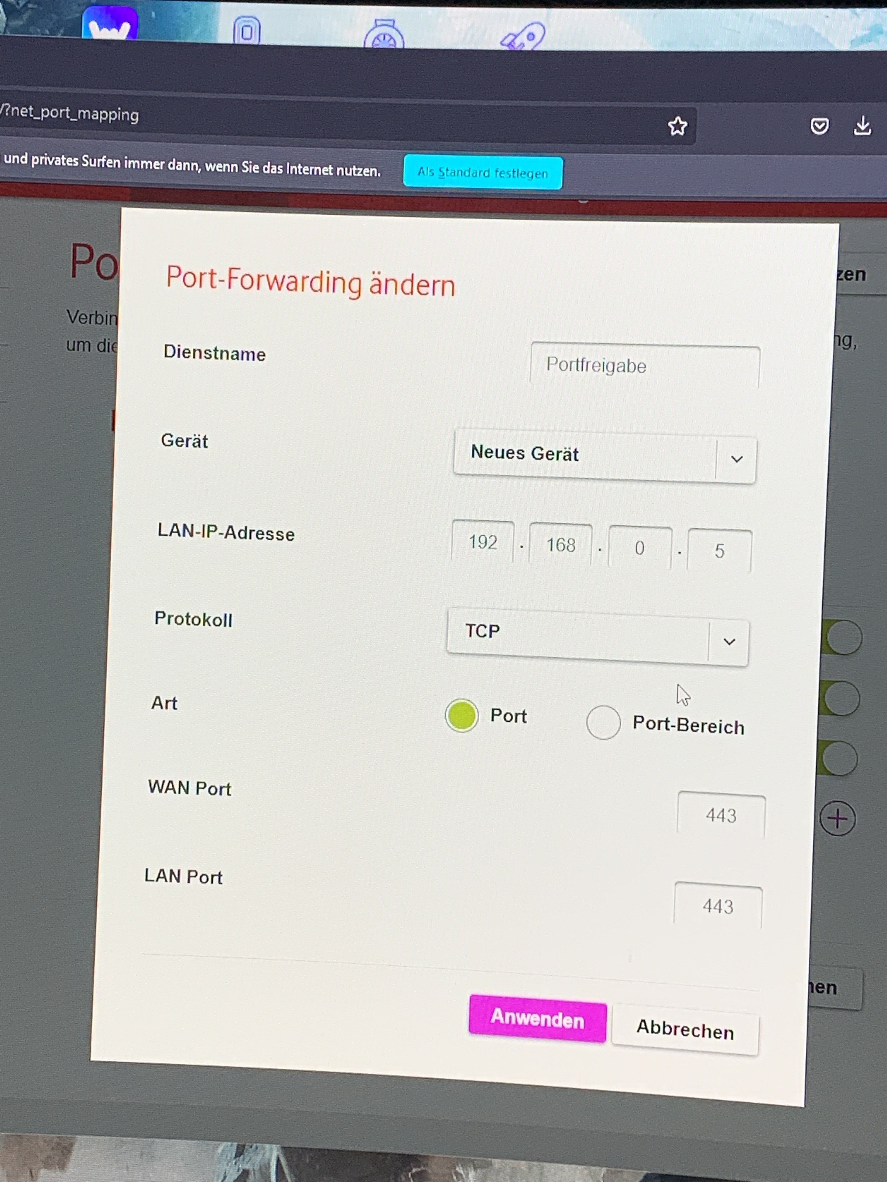

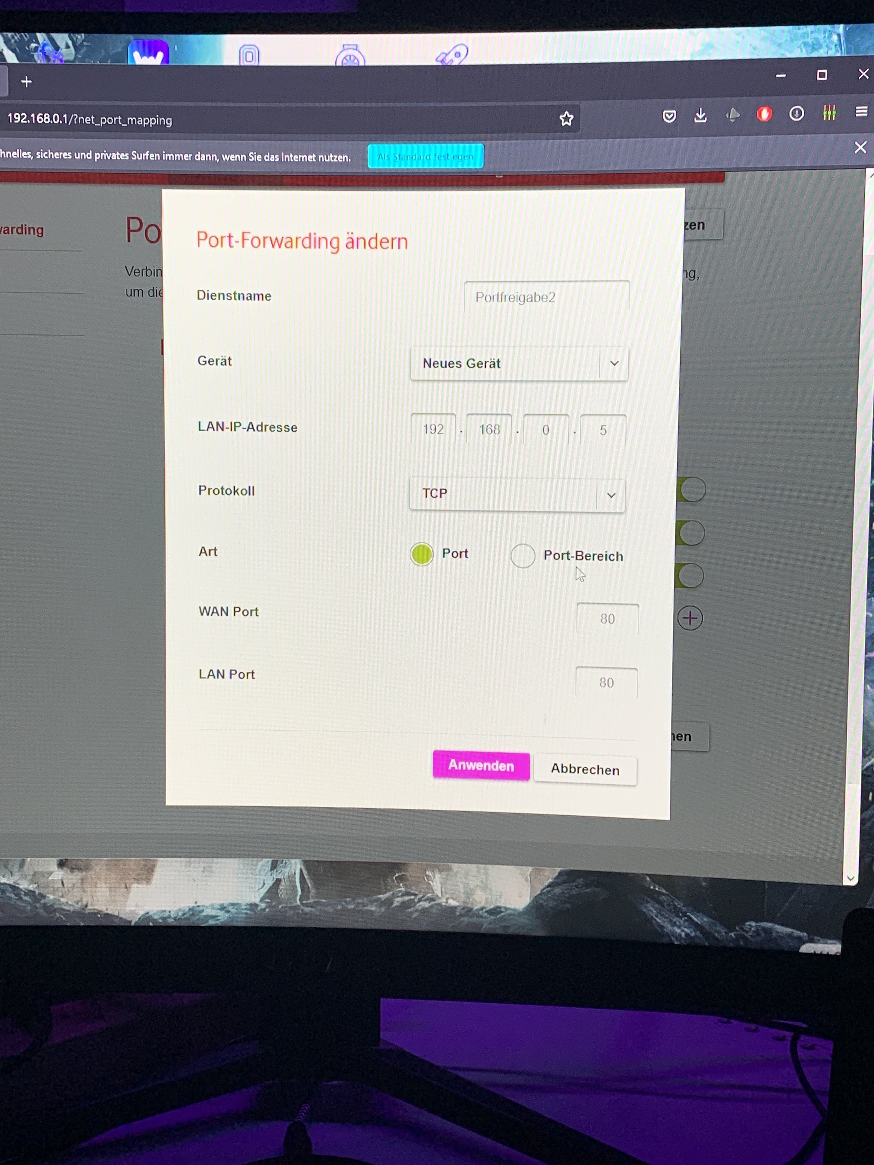

Möglichkeit 2: Ich habe ein Fehler beim Ruter gemacht. Da ich die Vodafone Box benutzt und es dort schwierig ist (bzw. hat sich die Einstellungsmöglichkeit geändert und ich finde kein Video dazu) denke ich das dort der Fehler liegt. (Bild von den Einstellungen im Anhang, leider von Google weil ich gerade unterwegs bin)

Was hat Teamviewer mit WakeOnLan zu tun? Und der Screenshot (Portfreigabe im Router) ist scheinbar nochmal ein anderes Thema, oder ?

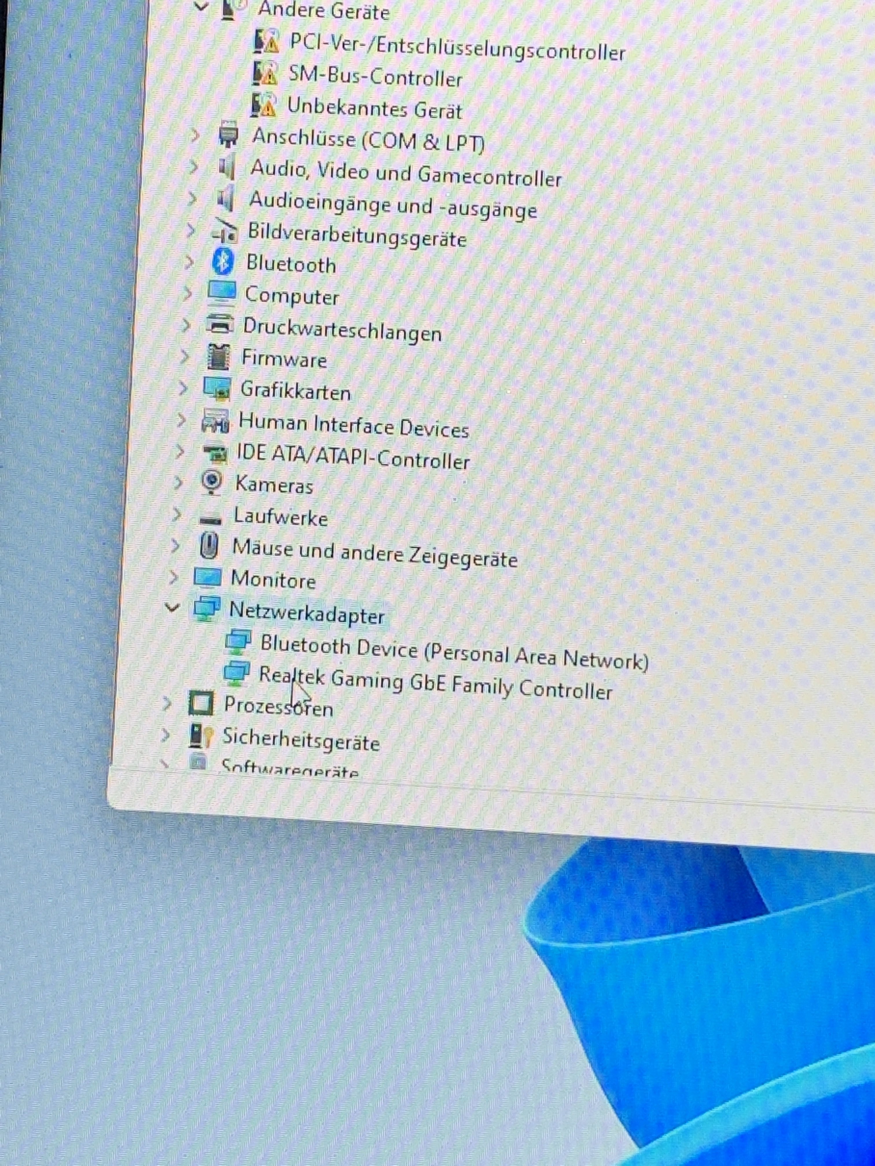

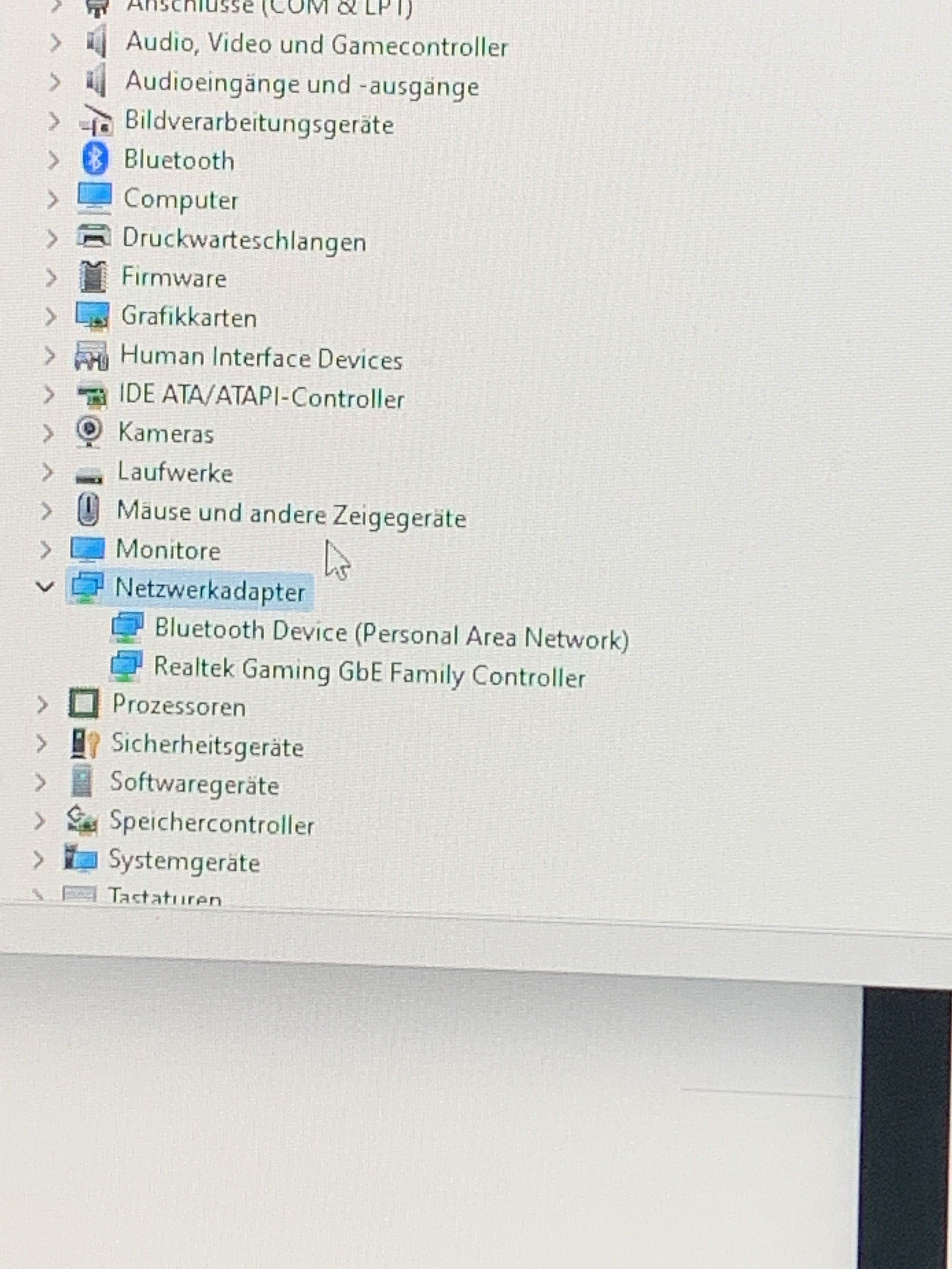

WOL muss im BIOS/UEFI und in den Einstellungen der Netzwerkkarte aktiviert sein, damit es funktioniert.

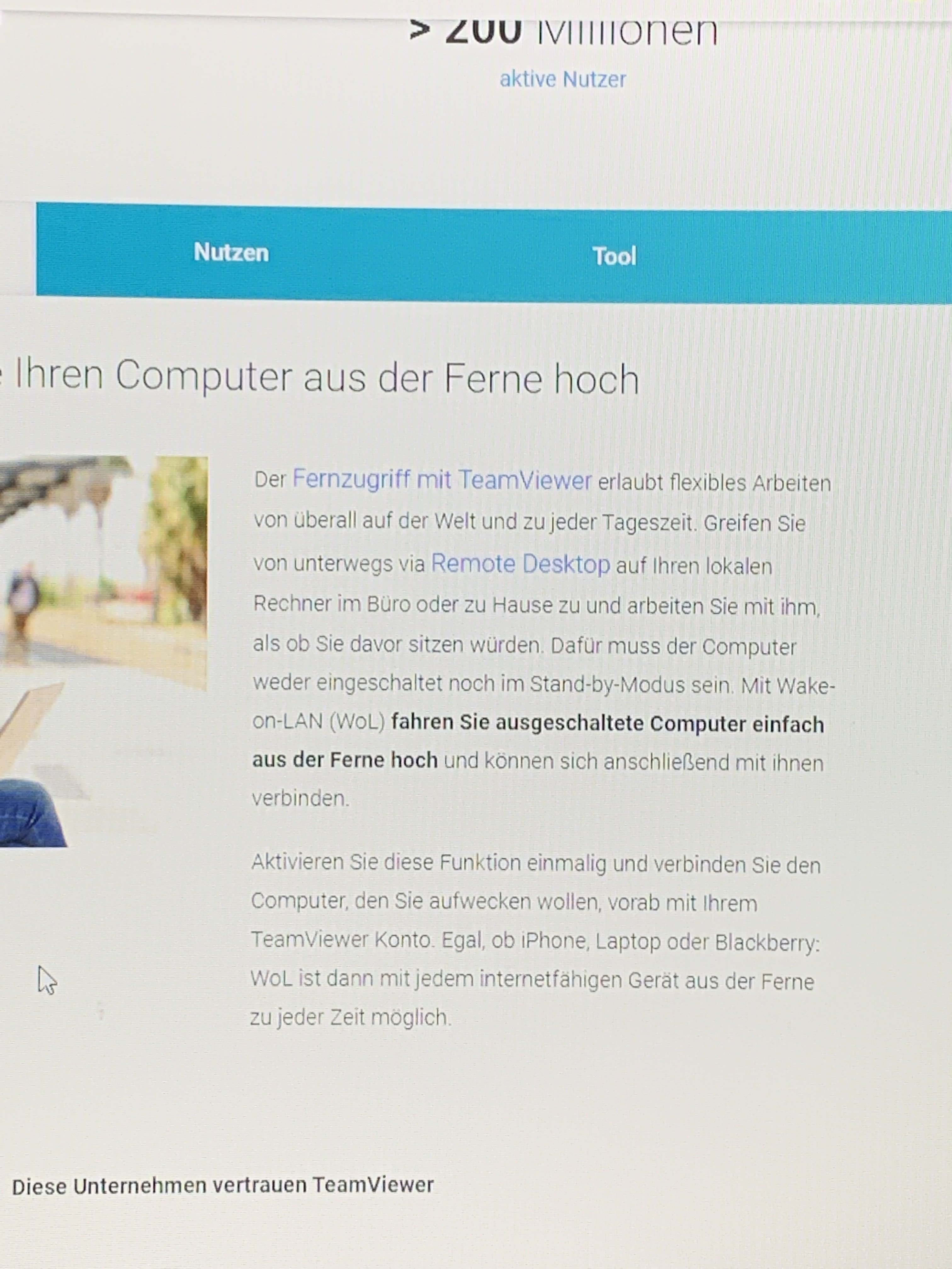

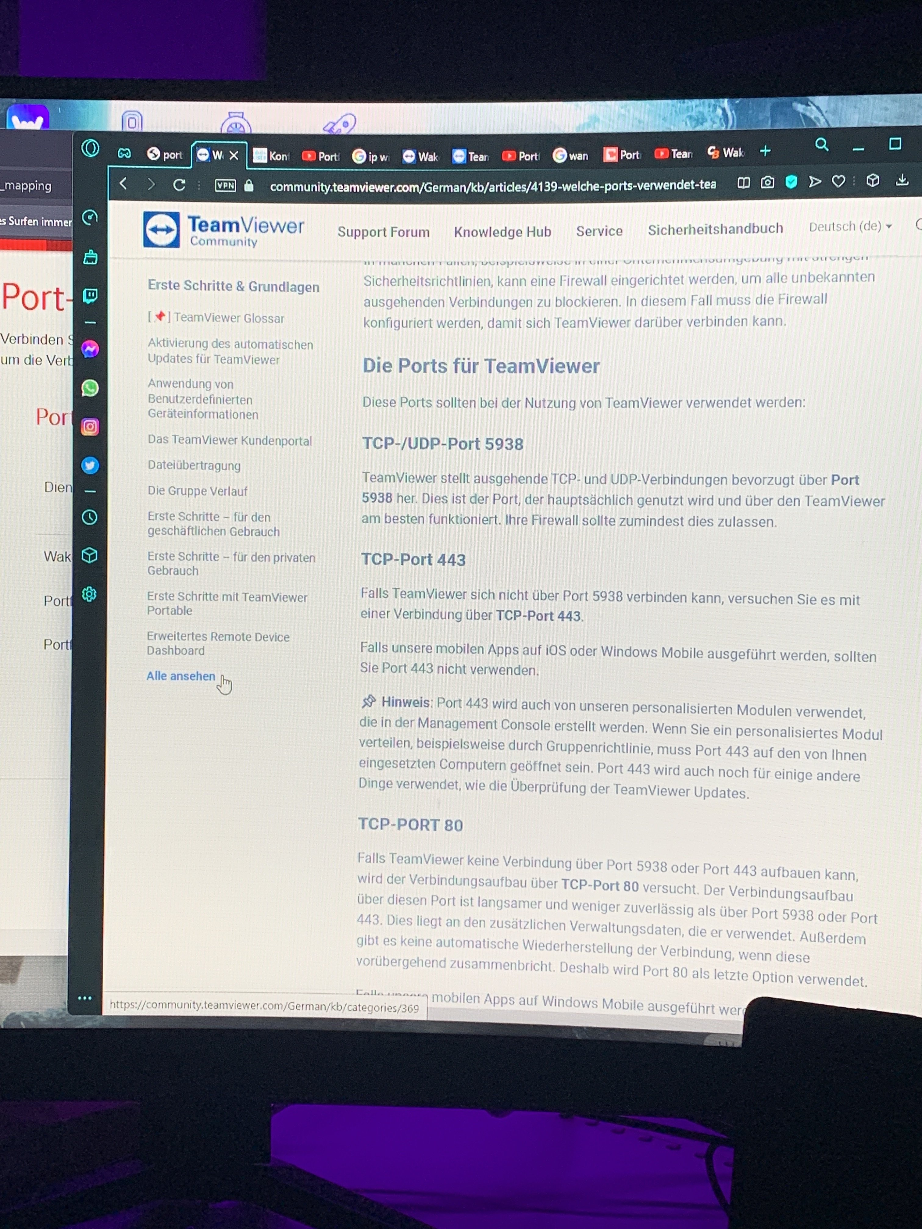

Teamviewer hat den modus ,,Aufwecken“, was mit Wake on Lan funktioniert. Port forwarding bruche ich um diesen Modus auch weg von meinem Haus zu benutzen
Netzwerkkarte habe habe ich nicht bzw. eine neben meiner GPU.
Ohne Netzwerkkarte wird es mit Wake On Lan und TeamViewer aber schwierig.
Was genau ist dein Vorhaben?
Wie kartoffelpü schrieb, auf der Netzwerkkarte (über den Gerätemanager) WOL aktivieren.

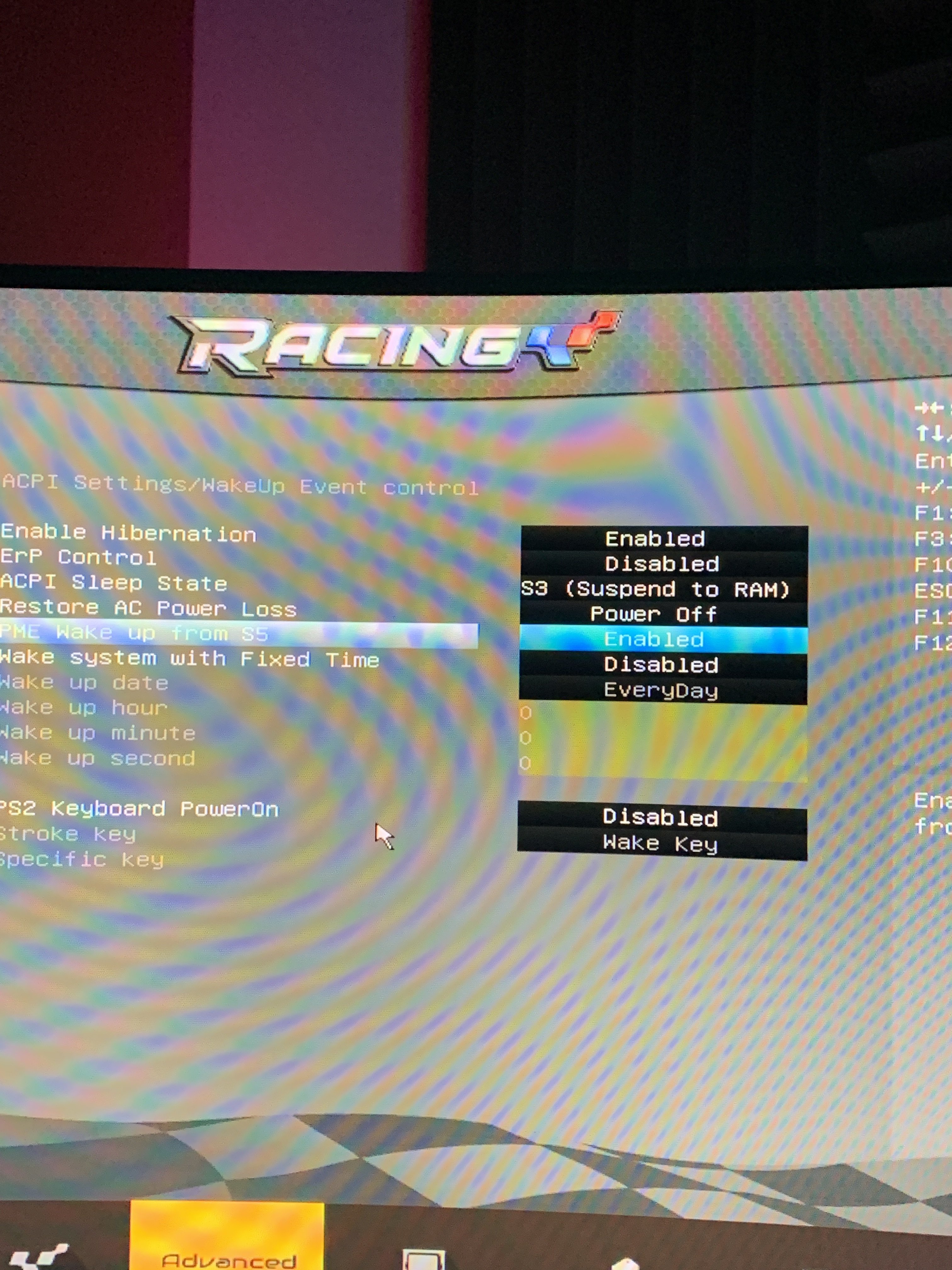

Im Bios/UEFI schauen ob es dort ebenfalls aktiviert ist.

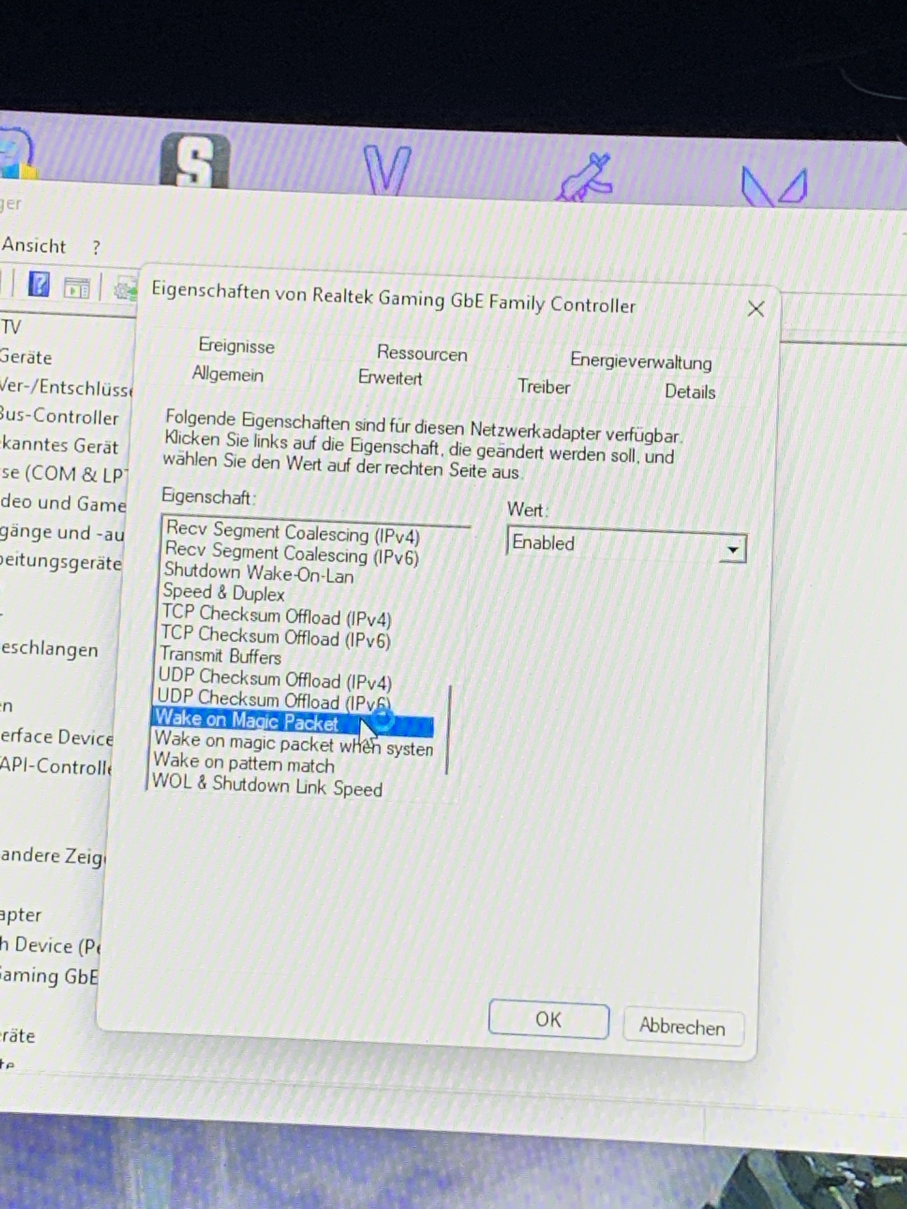

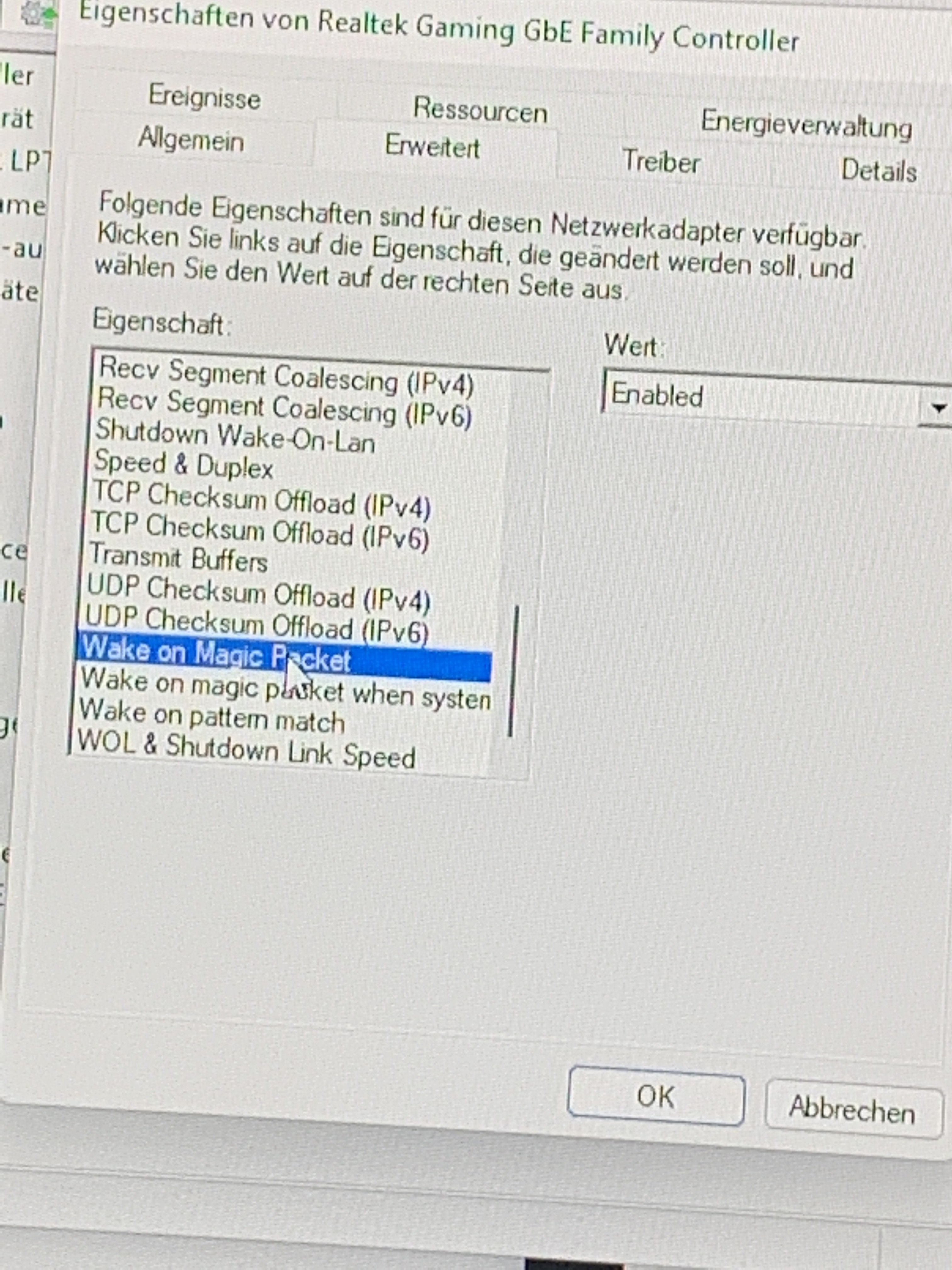

alles schon gemacht.
Hir noch mal alle Bilder:
und hir nochmal was ich vorhabe:

Also auf den Screenshots sehe ich weder deine Einstellungen der Netzwerkkarte noch im BIOS/UEFI :O
Reaktionen: kartoffelpü
Wol habe ich schon im Bios/Uefi und im Gerätemanager unter meiner laut YT und Foren Netzwerkkarte

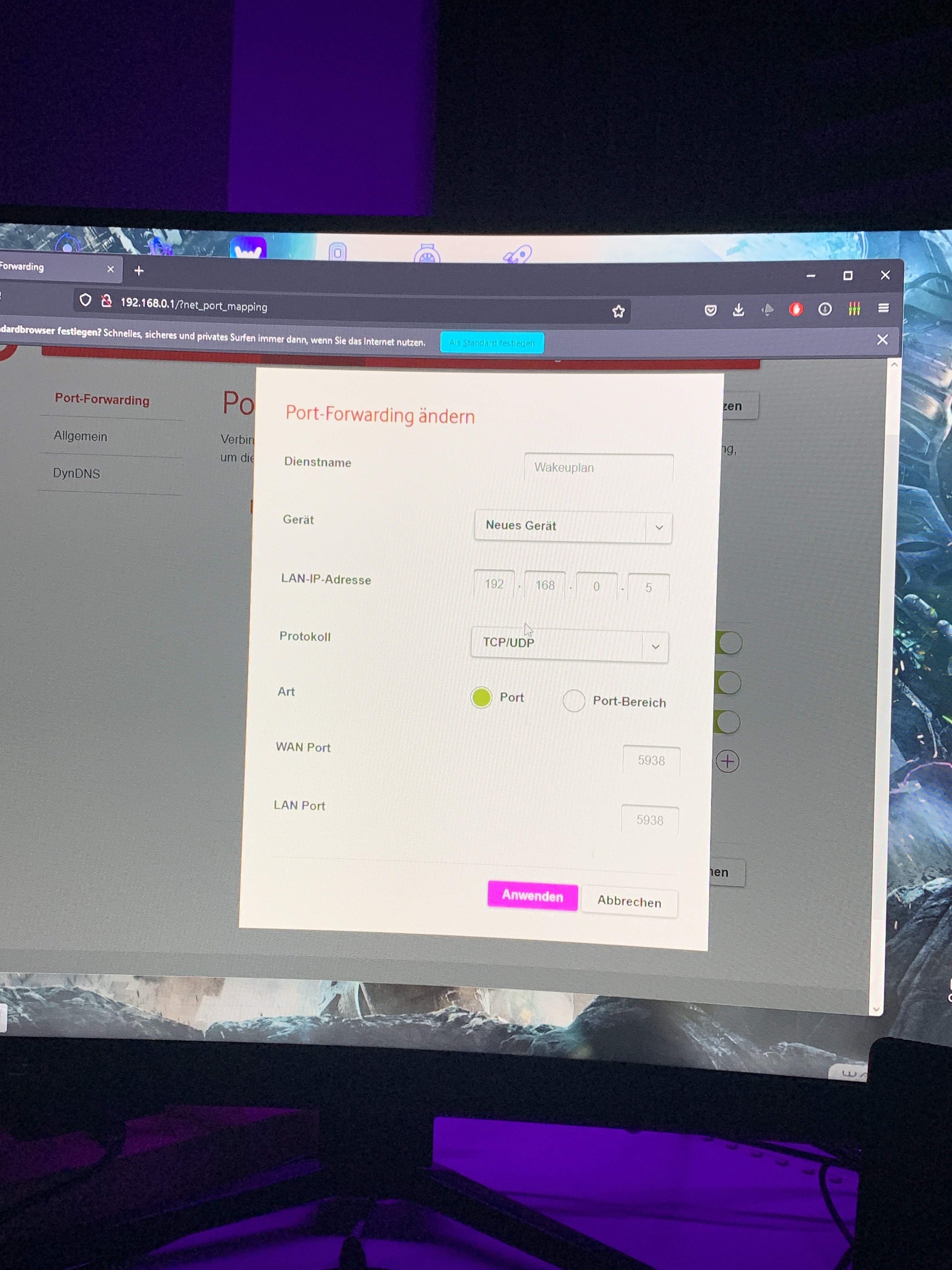

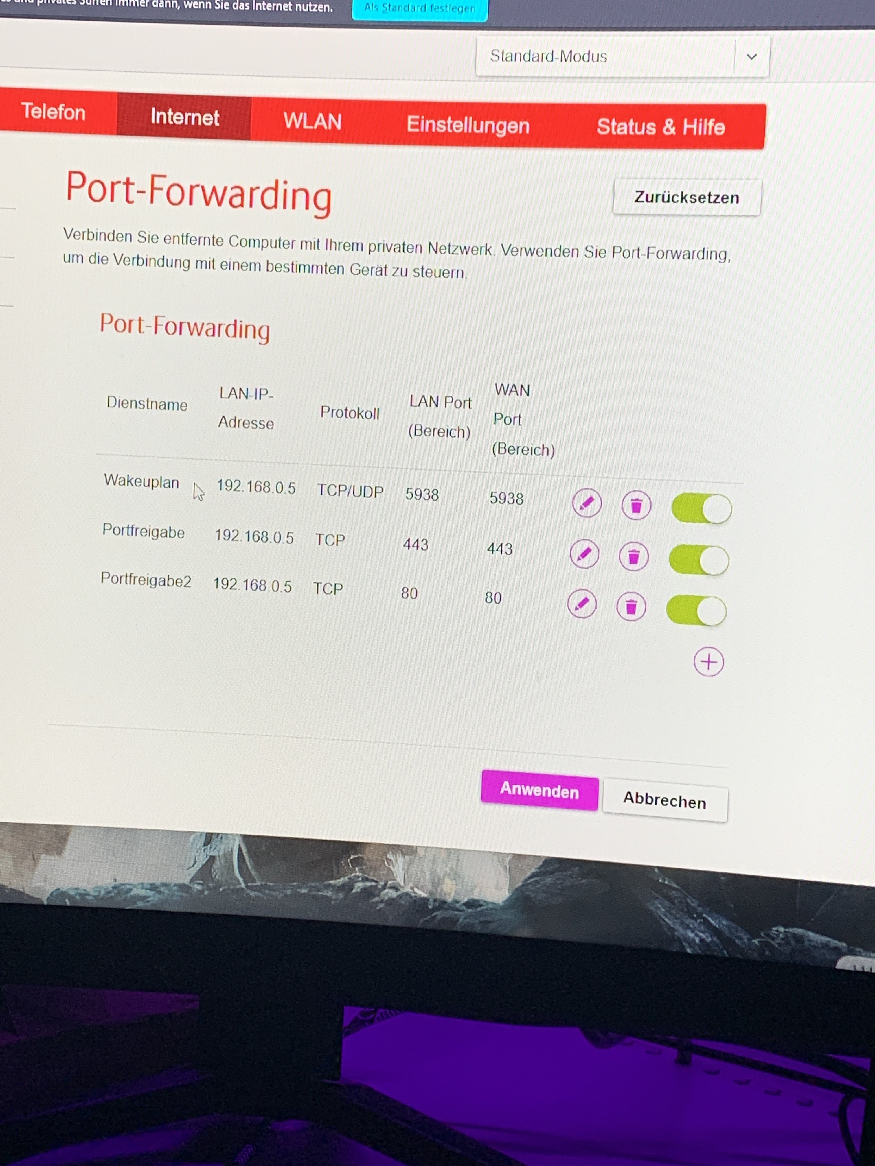

das waren die bilder vom Ruter
Hir die, die du wolltest:
