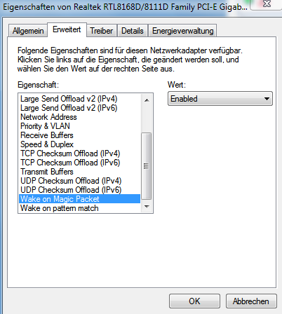

Bei mir siehts in den Eigenschaften so aus:
Zwar etwas klein, aber so sieht das entsprechende Menü meines Boards aus.
