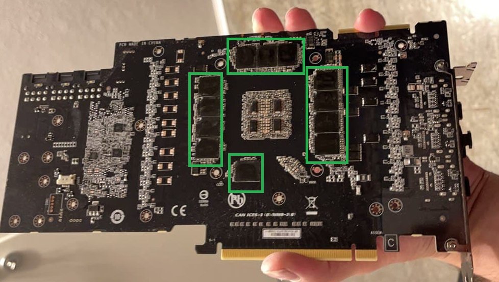

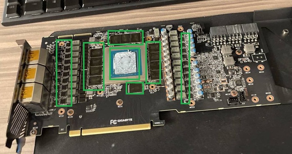

Nur bin ich mir bei der korrekten Kühlung der 3090 absolut nicht sicher, die Montageanleitung dazu ist auch mehr als fragwürdig.

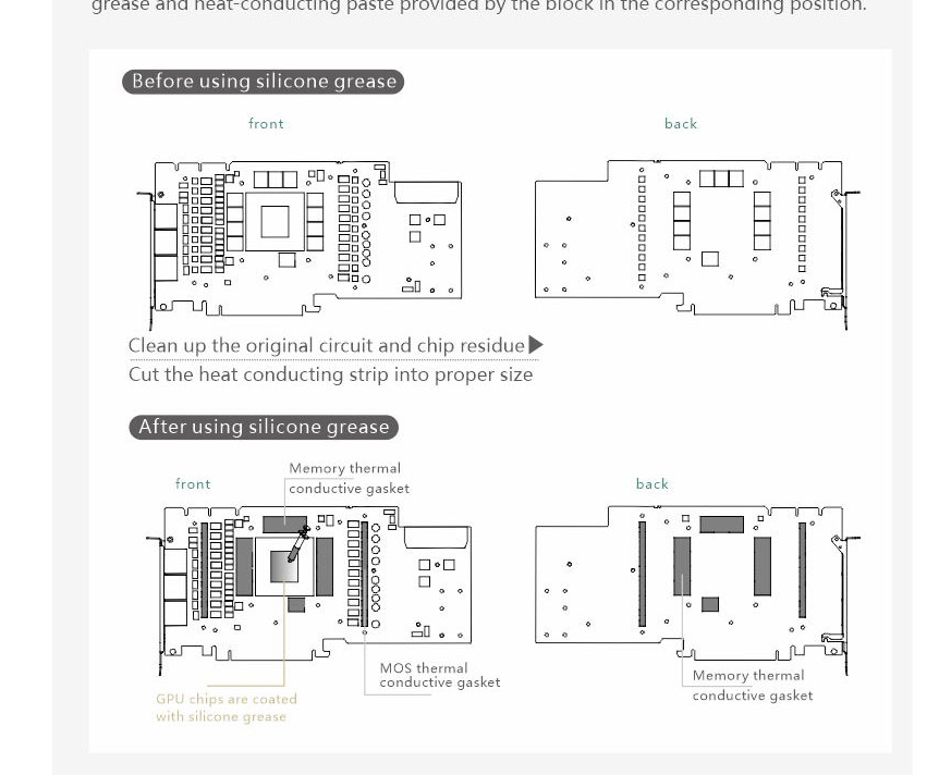

Der Wakü Block hat weniger Thermalpad Auflageflächen wie der Orginalkühler, manche Sachen wurden auch mit Thermalpads belegt (im Orginalkühler) und laut Anleitung müssen nur folgende Sachen mit Thermalpads Kontakt zum Kühler bzw. zu der Backplate haben.
Die grünen Bereiche habe ich jetzt alle wie gewünscht sauber neu bestückt - auf der Rückseite wird der Bereich (dunkelgrau - MOS) auch angezeigt, aber das sind nur die Lötpunkte auf der Rückseite, auch wenn da Thermalpads hingemacht werden ist die Backplate nicht mehr gut zu befestigen (was sowieso echt mies ist bei der Backplate, die ist eher minderwertig).

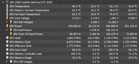

Bisher ist die Karte noch nicht abgefackelt, meine Temps beim Minen sehen jetzt mal ganz OK aus, im OC sind wir ca. 15°C niedriger bzw. vermutlich sogar mehr, weil bei 110°C ja eh die Drosselung kommt.
So sieht das Ganze jetzt mal aus.
Sind die Temps denn realistisch?
GPU bleibt recht kühl mit 59°C bei 480W Powertarget beim Gaming und auch dort geht der VRAM nicht über 82°C.
Hotspot Temp bleibt bei ca. 75°C ungefähr nach ein paar Stunden.
Unten stehendes Bild wie gesagt beim minen, obere Werte beim Gaming.
Raumtemperatur ca. 25°C.
Mo-ra3 mit 4x200mm Noctua @ 30% Drehzahl.
Kreislauf geht zuerst in CPU, dann GPU-Die, dann Backplate Kühlung MP5Works.
Jetzt noch die Frage, zu der ich echt keine Antwort gefunden hab: die "GPU Mem. Junction Temperature" wird die vom "heißesten" Micron Chip ausgelesen oder ist das ein Mittelwert oder was zur Hölle sagt mir dieser Wert denn genau aus?
Kann es sein, dass die VRAMs auf der Backplate Seite viel wärmer sind? Aber dann hätte die Karte sich ja generell schon runtergetaktet bzw. Probleme gemacht?

Wegen den anderen Bauteilen um die GPU rum, ausgenommen die MOS, muss ich mir keine sorgen bzgl. Temp machen?
Nein, weil die gesamte Platine durch die Wakü deutlich kühler bleibt.
https://www.igorslab.de/aqua-comput...renzdesign-solider-gpu-wasserblock-im-test/2/
In deiner Abbildung werden alle Bereiche brücksichtigt.

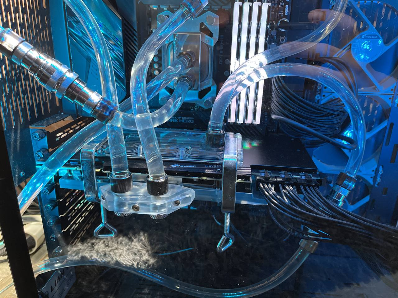

Ich selber hab den EZModding. Passt soweit ganz gut, ich hab lange keine Wakü gehabt und bin auch noch relativ neu , hab jetzt aber echt viel rumgebastelt und mMn hält das Ding für den Preis schon was es verspricht.
Ich war selbst etwas unzufrieden mit den Verschraubgungen der Backplate auf denn die hamm unglücklicherweise echt nicht gut gehalten bzw. die Gewinde waren echt nicht gut, musste 1 Schraube auslassen :/. Anpressdruck passt aber soweit noch.
Zusätzlich hab ich den MP5Works (siehe Links oben). Der führt quasi Wärme von der Backplate zusätzlich ab.
Seitdem sind meine VRAM Temps konstant um die 60°C rum (Gaming) und 72°C (Mining).
Anbei mal ein Bild.
Sieht zwar etwas wild und nicht schön aus, aber tut seinen Zweck.
(Entschuldige die Schraubzwengen, leider hamm die Dodos von MP5Works die Plastikhalterung zum zusammenpressen nicht beigelegt und da das Ding aus GB kommt hab ichs einfach rückerstatten lassen und mir bzgl. Anpressdruck etwas pfuschig beholfen^^)
