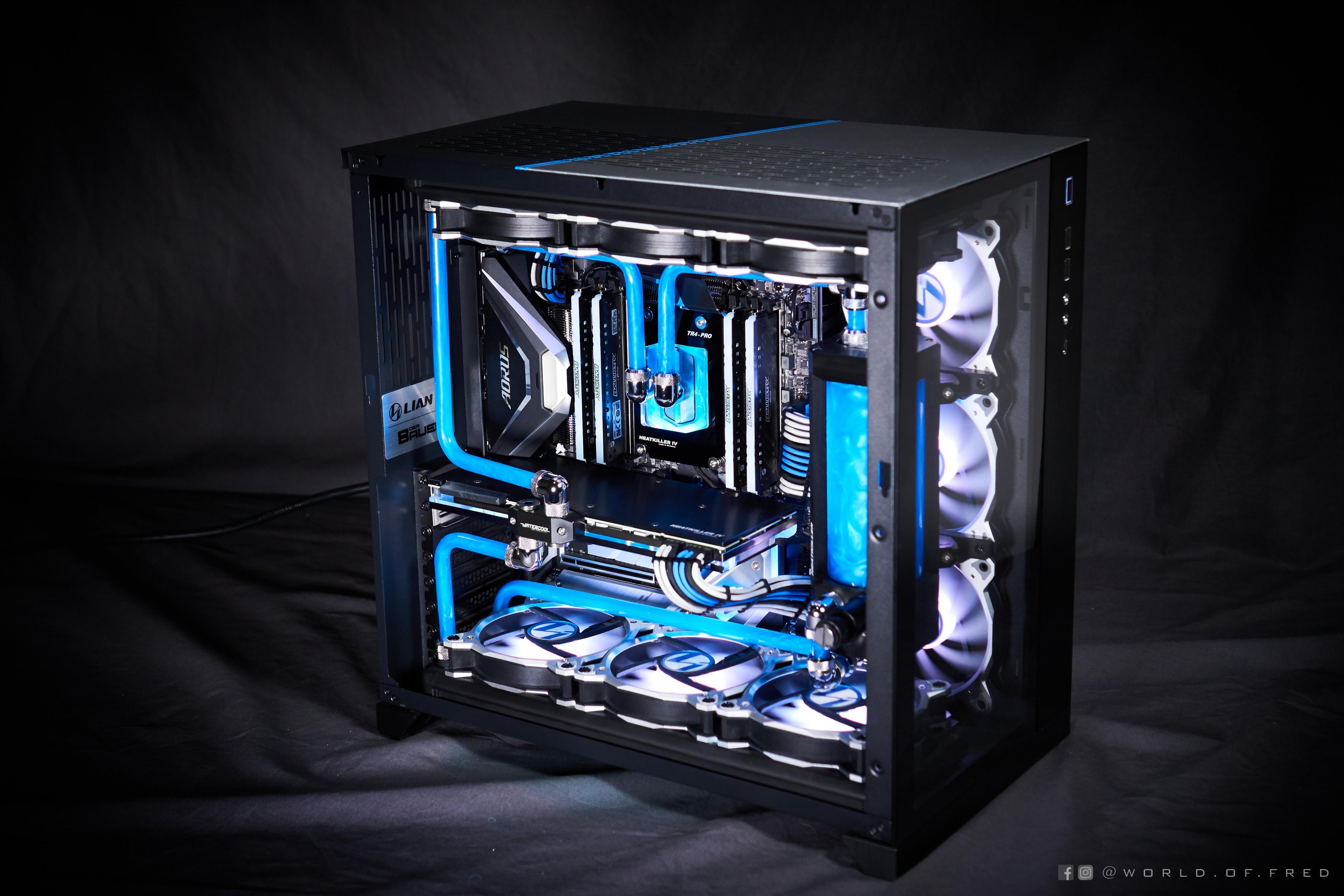

So, also ich habe mich nun für das Case Lian Li PC-O11 Dynamic und folgende Komponenten entschieden, da einige meiner kollegen mit dem Hersteller auch keine Probleme hatte. Falls jemand doch noch verbesserungsvorschläge hat die Sinn machen, dann gerne :) Ansonsten schonmal vielen Dank für die ganzen Tipps, so hab ich nun 16/10 statt 13/10 und einen besseren Schlauch :) Bild folgt natürlich wenn alles soweit steht :)

Also wird die Pumpe/AGB kombi am Boden verschraubt?
Genau, Case is ja dafür groß genug oder nicht gut? Bin aber noch am überlegen ob ich es nicht doch an die Lüfter seitlich so wie hier:
Wollte ich nur wissen nicht das du den falschen halter nimmst.
Am ende kommt es auf dein Layout an, willst du es hängend machen dann brauchst du diese hier:
Basic Mounting Kit
120mm Adapter Flex - Bei dem kleinen Tube 100 die sinvolle Varianten.
Ansonsten gehen auch die Fan Adapter in 120mm und 140mm je nach Radiator.
Aber auch beim Stand würde ich zur Entkoplung raten.
Reaktionen: sLgFiRE
Basic Mounting Kit
Vielen Dank für den Tipp, werde wohl eher das nehmen :) das sieht schon fresh aus.
an die Radis kann man ja die 120mm nehmen, aber am Radi siehts am besten aus :)
Okay, ließt man nicht aus der Produktbeschreibung.
Es wird wohl wegen Design her eher die Produkte von dir!
