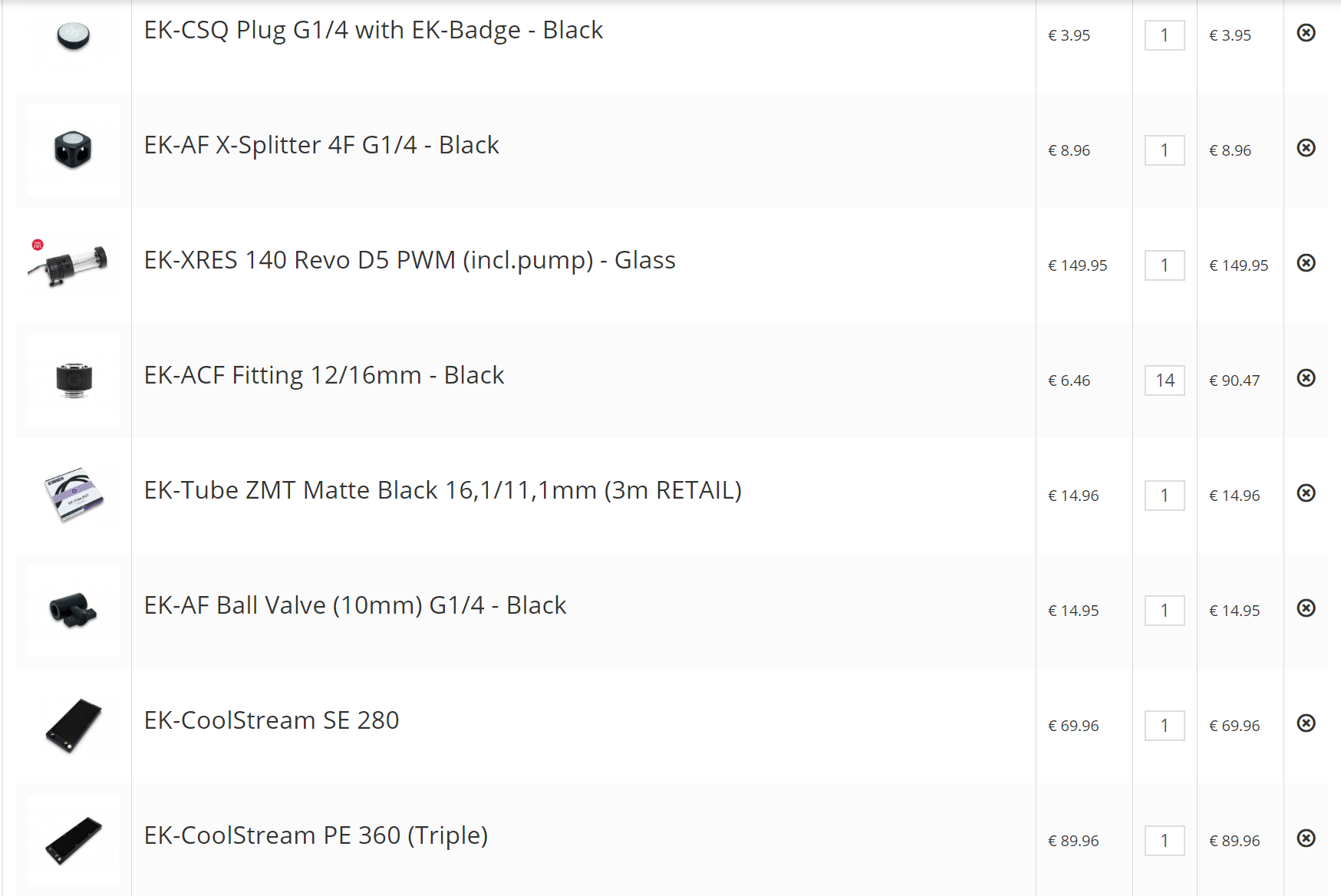

Habe bei EK jetzt mal einen Warenkorb gefüllt. Lüfter sind noch nicht drin. Aber hoffentlich quasi alles andere ;)
Der Plug wäre für den Splitter. An den Splitter kommt dann nachher der "Abfluss".
Auf dem Screenshot nicht ersichtlich ist die Halterung für das Reservoir/ die Pumpe.
Wenn ich mich nicht verzählt habe, brauche ich 14 Fittings.
2xGPU, 2xCPU, 4xRadiator, 2xPumpe/Reservoir, 3xSplitter, 1xAbfluss.
Irgendwelche Bedenken bezüglich des Schlauches? Großartig farbiges Wasser möchte ich eigentlich nicht. Und schwarz und matt ist immer schön ;)
Bei den Radiatoren hab ich dann einmal den 280er für vorne (bei 28mm Dicke bleiben noch 112mm für AGB/Pumpe/Halterung. Das würd ich vor Bestellung aber nochmal genauer checken) und den 360er mit 38mm Dicke. Theoretisch geht in meinem Gehäuse oben wohl auch noch dicker, aber ich habe gehört, dass das zwar für Performance nicht unbedingt schlecht ist - für die Lautstärke aber durchaus.
Insgesamt liege ich damit schon bei 460€ - also nah am selbstgesetzten Limit 😅
Was dann im Endeffekt noch fehlt sind 3x120mm und 2x140mm Lüfter. Irgendwelche Empfehlungen diesbezüglich?

Bin mir nicht ganz sicher aber kann sein das die Fittings nicht auf den Schlauch passen. 16/12 != 16.1 / 11.1
Aber nicht 100% sicher, EK benutzt ja teilweise metrisch und teilweise imperial für deren Produkte.
Der Schlauch selbst ist aber keine schlechte Wahl! Der ist aus EPDM, also Gummi. Brauchst dir also nicht um PVC & Weichmacher sorgen machen.

Edit: https://www.ekwb.com/shop/ek-tube-zmt-matte-black-16-1-11-1mm
Hast recht, das sollte der richtige Schlauch mit Fittings sein, die Produktbeschreibung verlinkt ja auch zu den 16/12er-Fittings.

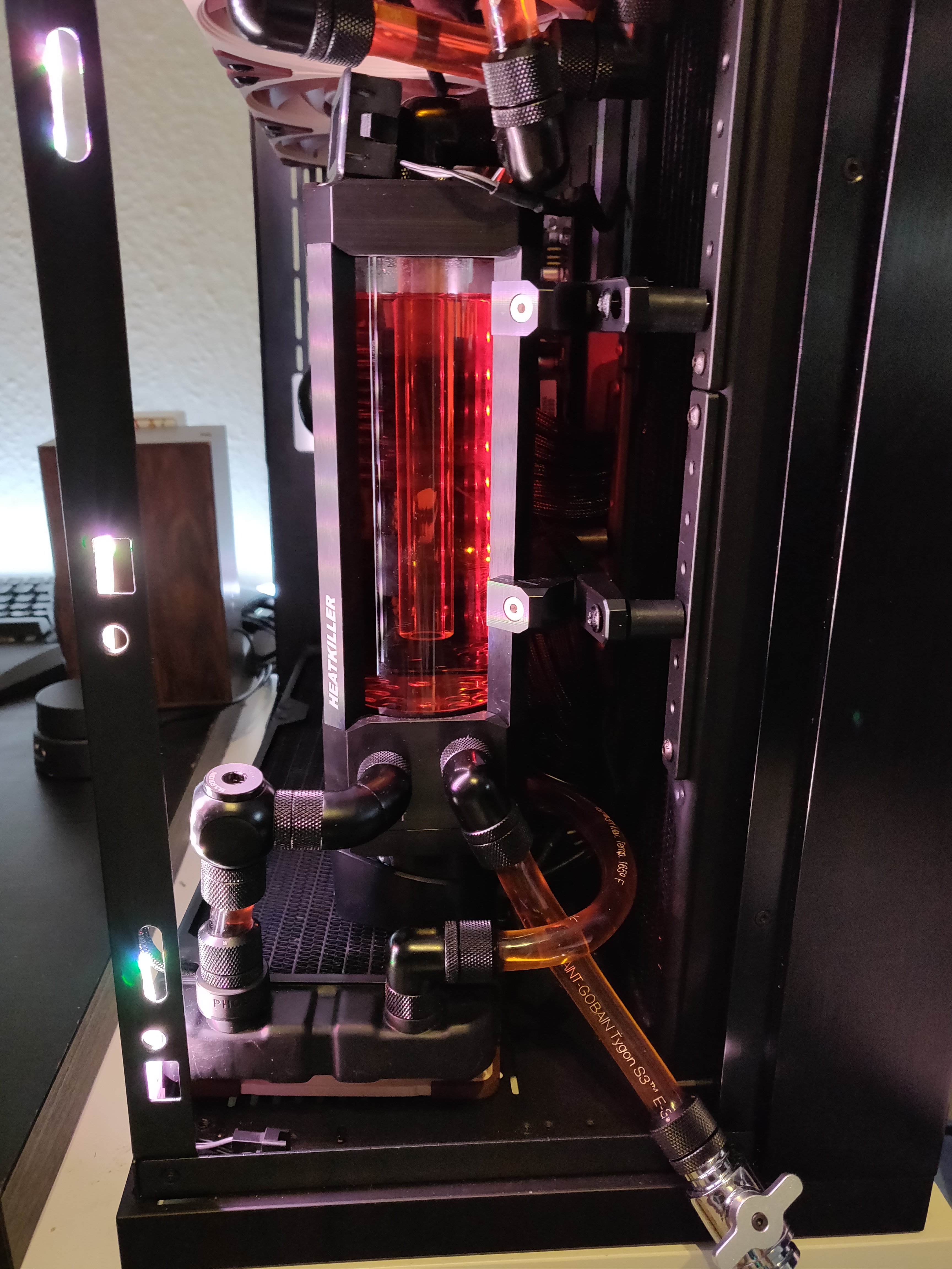

So. Radiatoren von HWLabs sind bestellt. Jeweils die GTS Variante in 360 und 280. Reviews die man dazu findet sprechen für sich. Die Garantie auch.
Ansonsten 1:1 das, was oben im Screenshot zu sehen ist. Zzgl. noch ein paar 90° Fittings.
Muss dann nur noch schauen, was es für Lüfter werden.
Vielen Dank schonmal an @0-8-15 User und vor allem @Joshinator :)

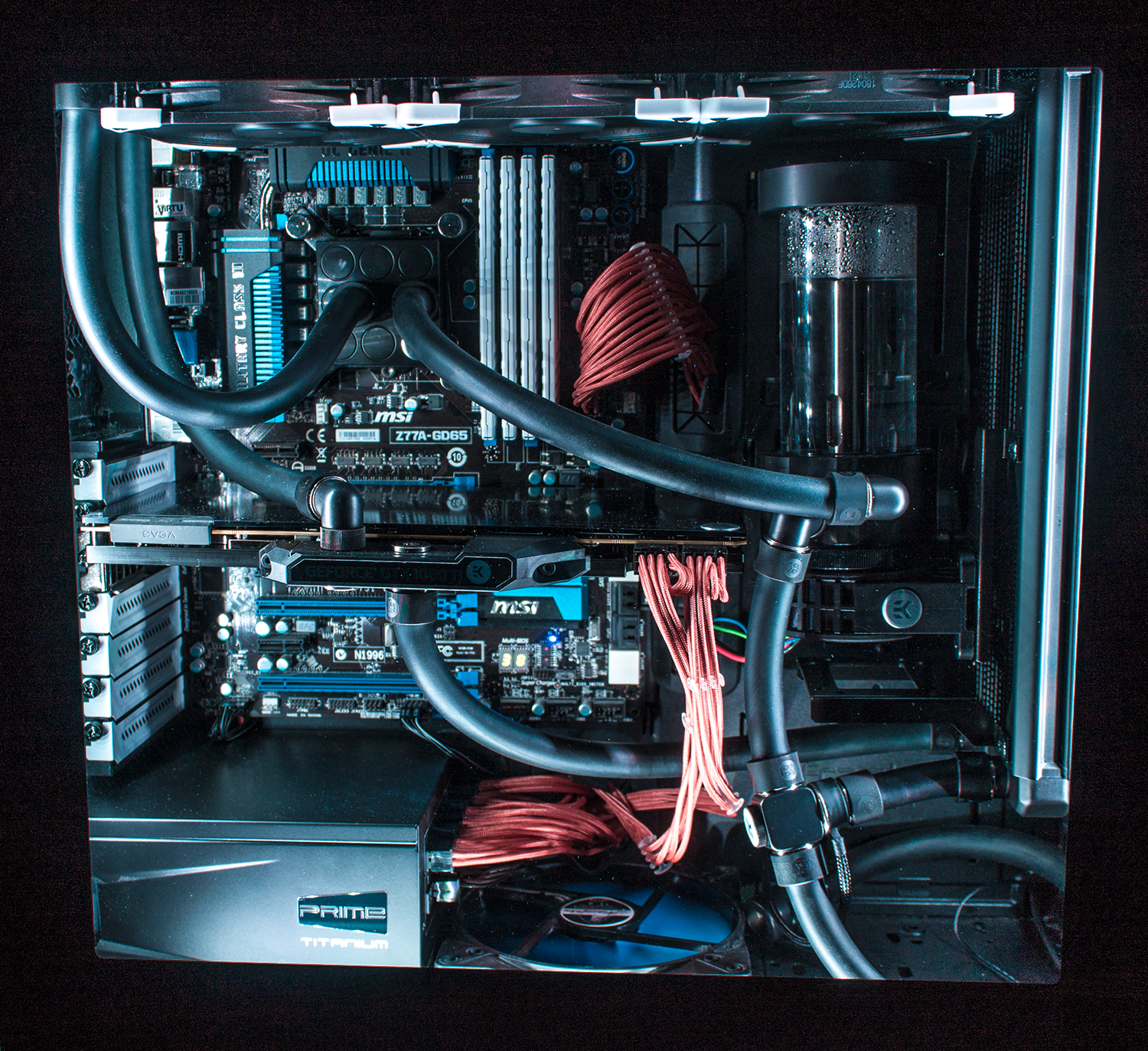

Sieht gut aus, gefällt mir :) Eigentlich bin ich kein Freund der Neoprenschläuche (heißt das so?), aber in Deinem Fall wirkt das stimmig.
Ich bin ja mal gespannt, wie lange Du selbst damit zufrieden bist ... und wann der erste Umbau kommt :D ;)

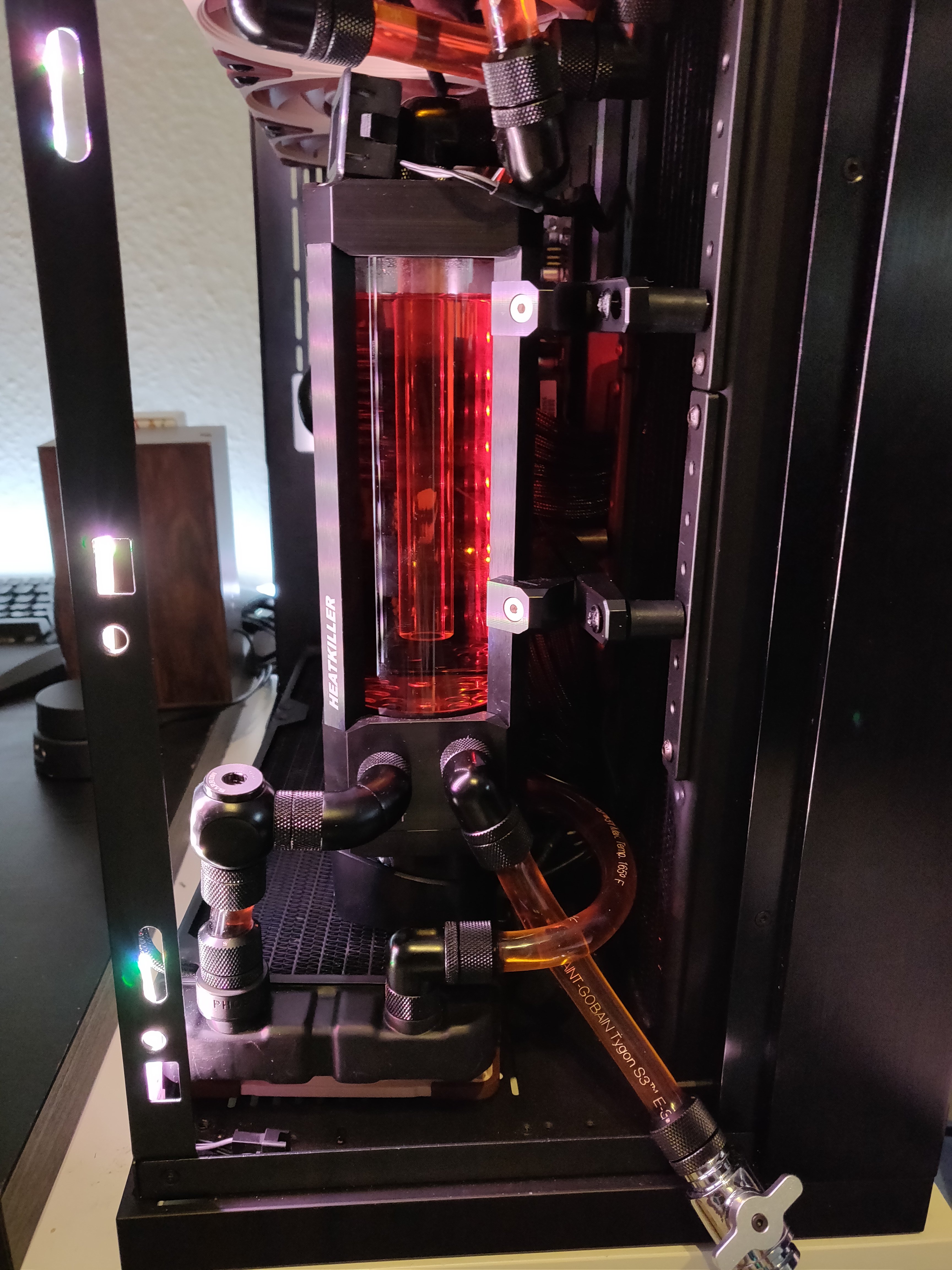

@Faust2011 der erste indirekte Umbau hat stattgefunden. Nicht die Wakü selbst, sondern ein anderes Teil:
Die HDD musste raus. Die ist jetzt einfach zu laut 🤣
