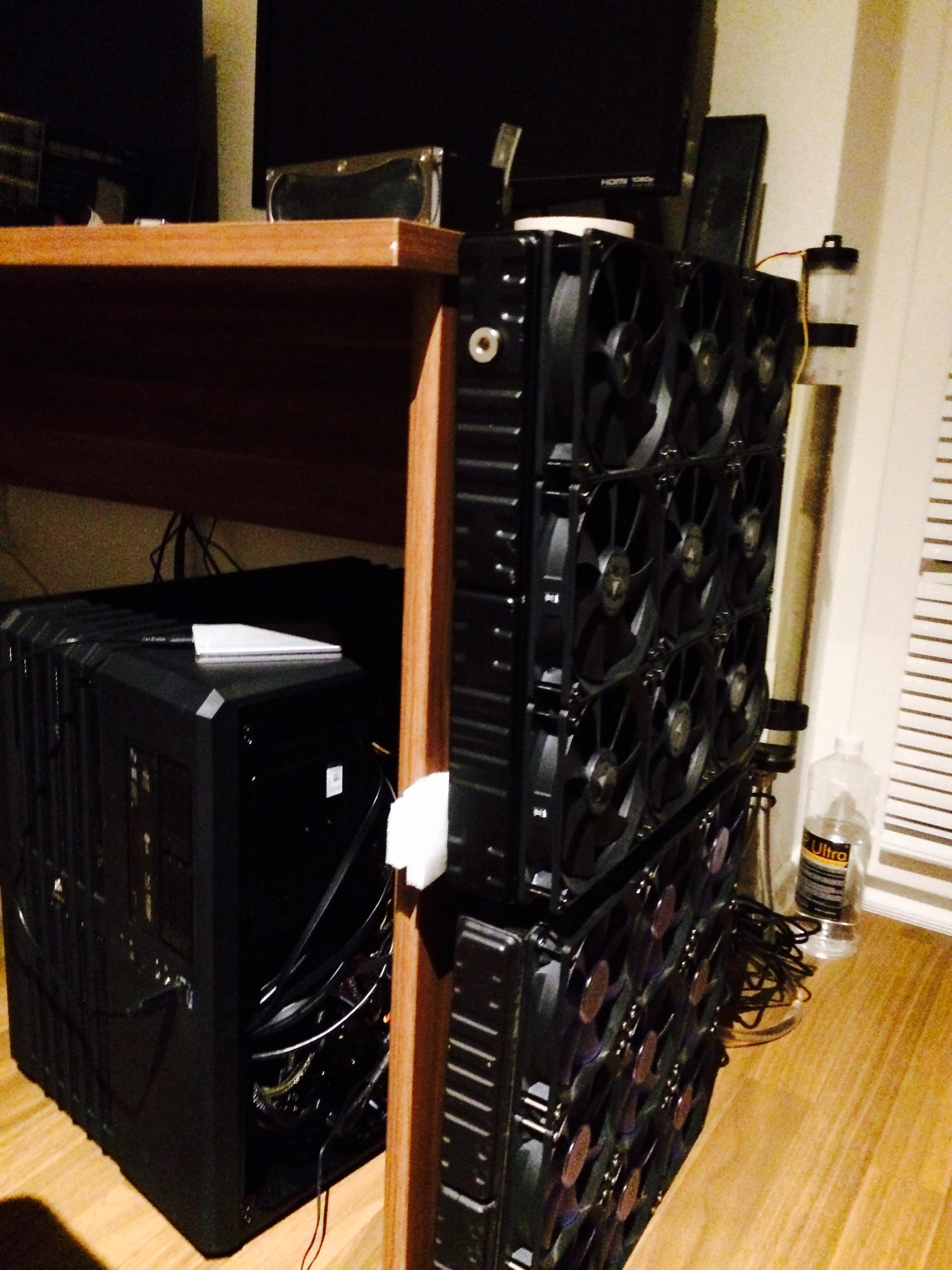

Empfehlen würd ich die einen mora/nova mit 180/200 Lüftern extern zu montieren, das bietet mehr Reserven und mit schnellkupplungen macht es das befüllen, entlüften und erweitern einfacher.
Besser ist es auch den AGB extern zu montieren, es bastelt sich einfacher wen nur die kühlkörper im pc sind.

Und was du da auf dem Bild hast verabscheue ich zu Tode.
Ich will einen Rechner der auch noch etwas Style hat und keine Radis am Schreibtisch befestigen. Also nichts für ungut. Ich hoffe jetzt einfach mal das das 900D genügend Platz bietet :)
@SGS2/3Fanboy Ich weiß nicht worauf diese Aussage beruht. Ich denke nicht das es einen Grund gibt mich als Troll zu bezeichnen. Ich bin durchaus bereit diesen Preis für solch einen Rechner auszugeben. Außerdem sitze ich nicht allein auf den Kosten, da ich den Rechner unter anderem auch für viele Arbeiten der Firma benutzen werde trägt diese 30% der Kosten.

Meine Empfehlung ist immer noch:
Mora extern und kleines Gehäuse mit Ultrasilent lüftern.
Kann JohnDoe1982 nur zustimmen, interne Wasserkühlung macht bei der Config nur noch begrenzt Sinn. Klar kriegt man da schon irgendwie eine Zusammenstellung hin, die auch im Sommer mehr oder weniger lauffähig ist, das wird unter Last aber nie leise sein und sowohl finanziell als auch von der Umsetzung her unnötig aufwendig. Einfach einen Mora an die Seite von Gehäuse und man hat eine Sorge weniger. Ich bin zwar auch mehr der Fan von interner Wakü, irgendwo sind dann aber mal Grenzen erreicht, wo das einfach nicht mehr so viel Sinn macht. Wie er schon ausführt ist das Problem, dass Du entweder die warme Luft ins Gehäuse pustest oder den Radiatoren bereits erwärmte Luft zuführst... Beides schmälert die Kühlleistung, und so ist es nichtmal wirklich ein Problem der zu kleinen Radiatorenfläche bzw. wird auch massiv viel Fläche daran nichts ändern.
Bei einem externen Radiator hast du die ganzen Probleme halt nicht, dazu brauchst du dir dann auch keine Gedanken wegen Spawas usw. machen, das reicht dann alles ohne Anschluß an die Wasserkühlung.

Was auf jeden Fall fest steht ist das ich keine externe Lösung akzeptiere.
