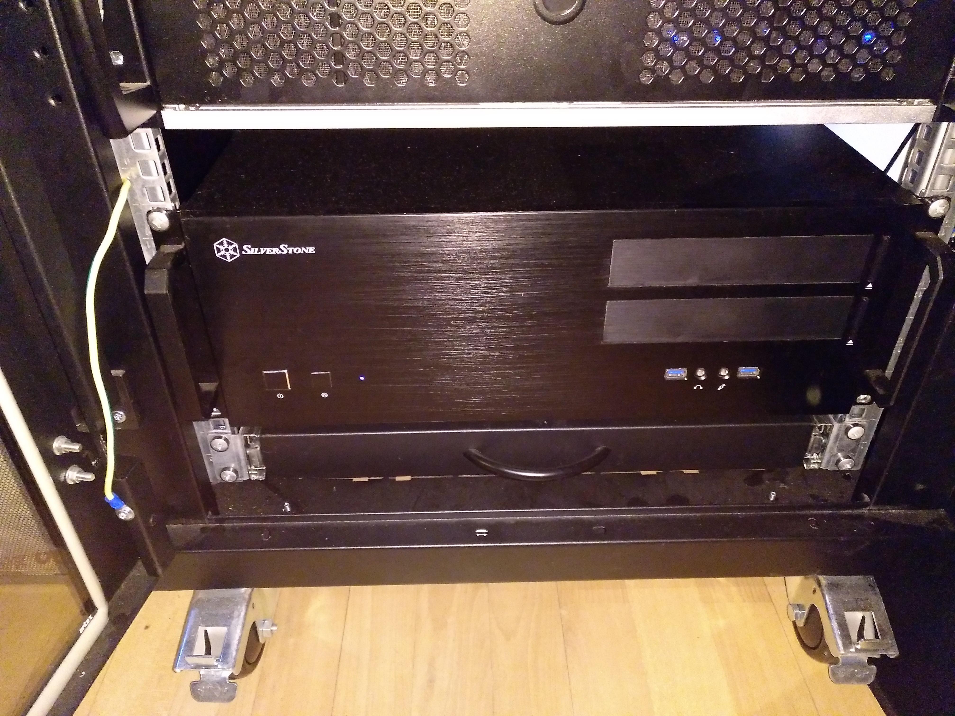

Ah Ok, das habe ich überlesen ;) Silverstone Grandia GD08.
Könntest du mal 2 - 3 Bilder von dem Schrank machen?
Ich meine da muss doch Platz für ein Radiator sein, hört sich so an wenn ich deine Beschreibung lese.

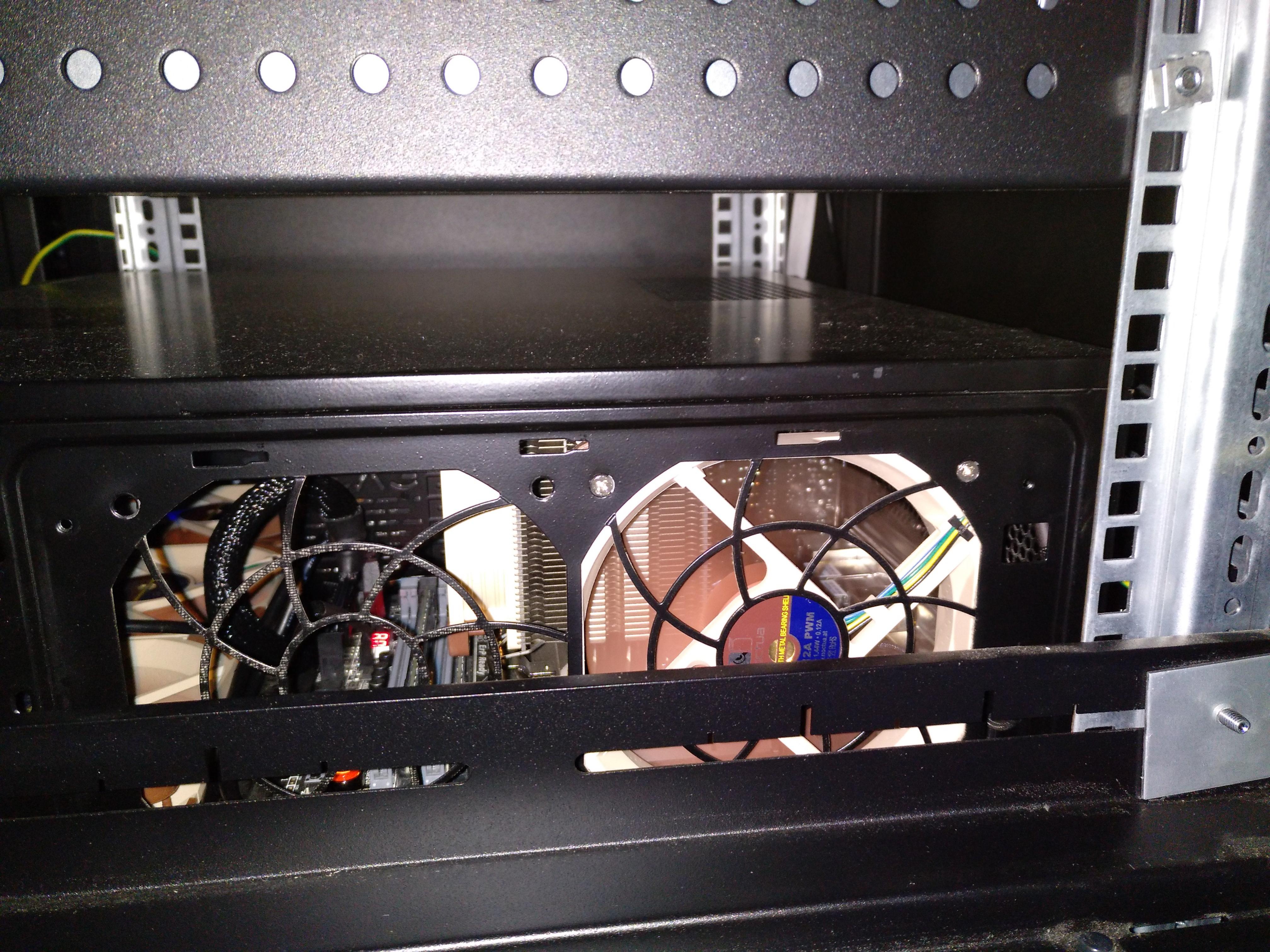

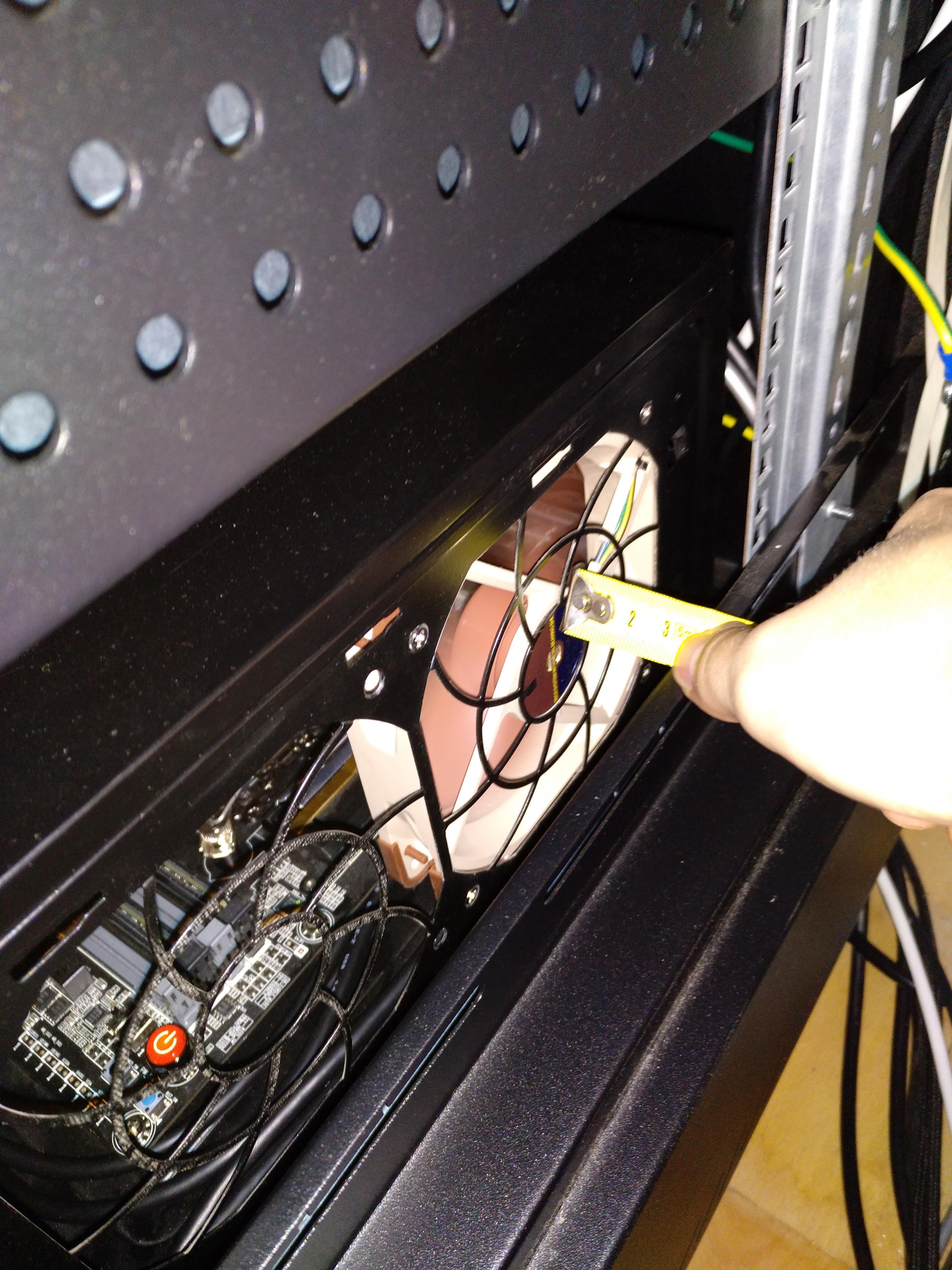

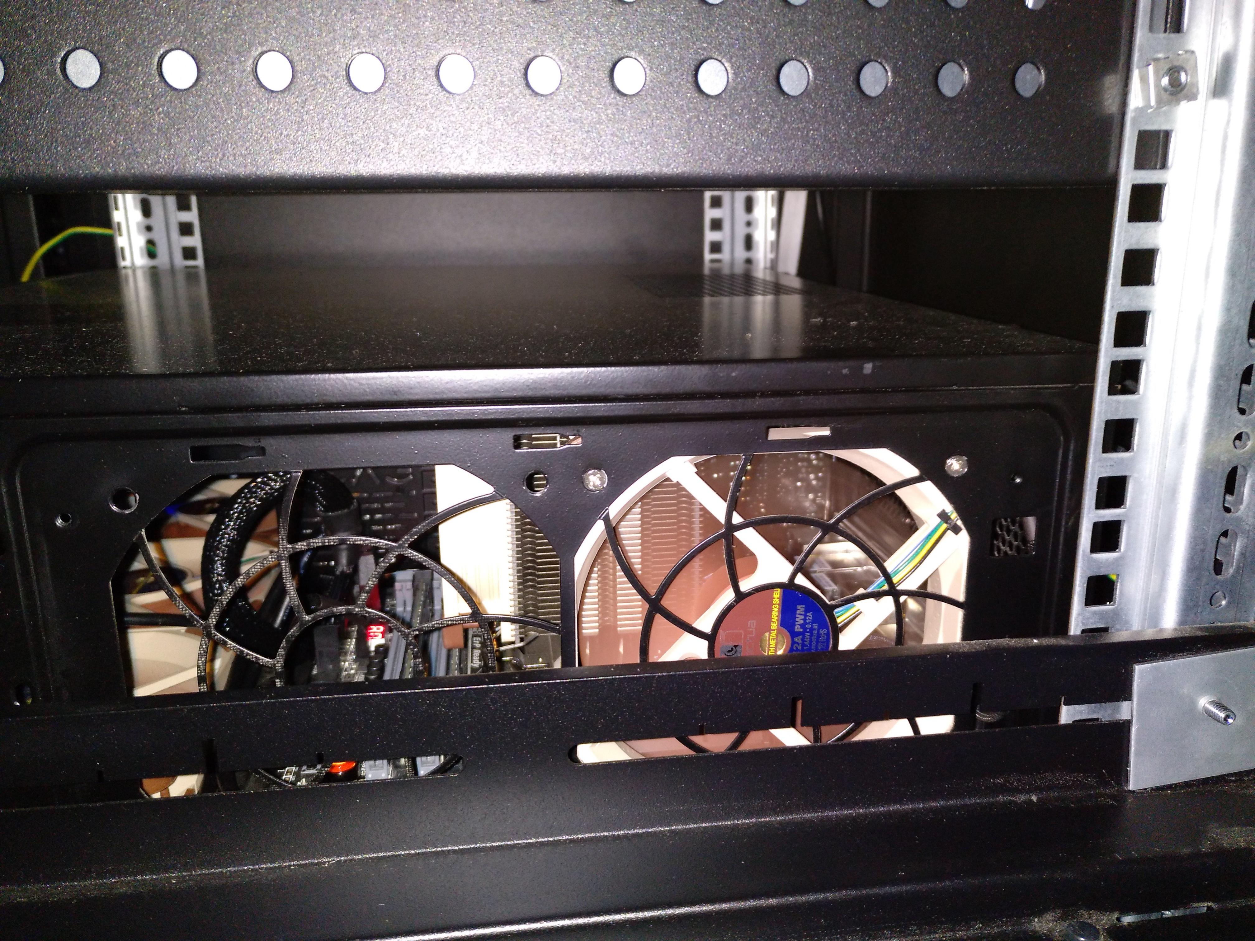

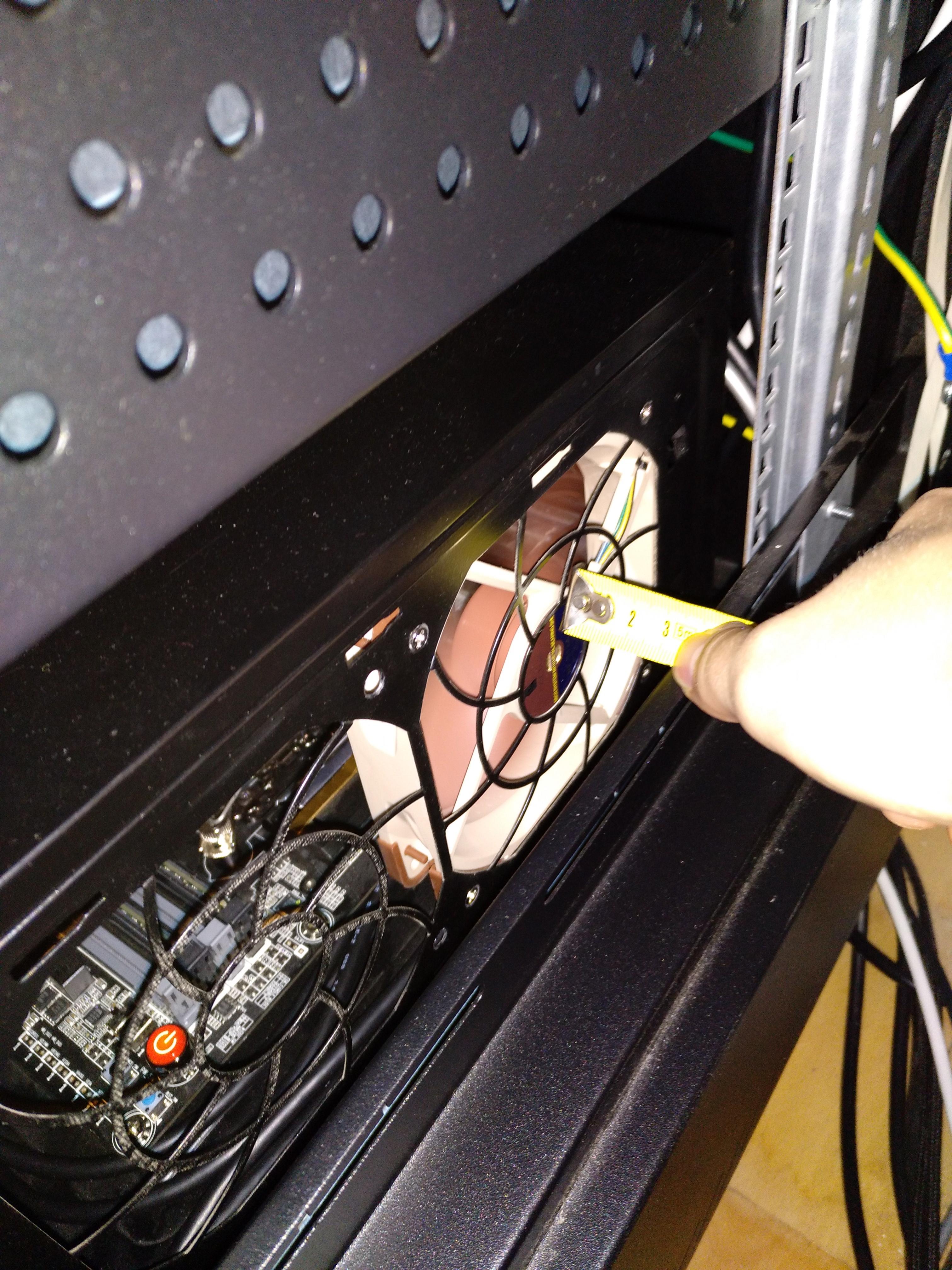

Hier noch die Fotos, ich hab auch gerade noch gemessen, der 240mm ST30 würde von der Dicke ausgehend gerade so an die Aussenseite des Gehäuses passen, gerade so, aber er passt. :)
Ignoriert den Staub bitte, mach ich nämlich auch. :evillol:
Hier der Beweis:
Hier noch mal von der Seite, die Rail rechts sollte nicht im Weg sein denke ich:

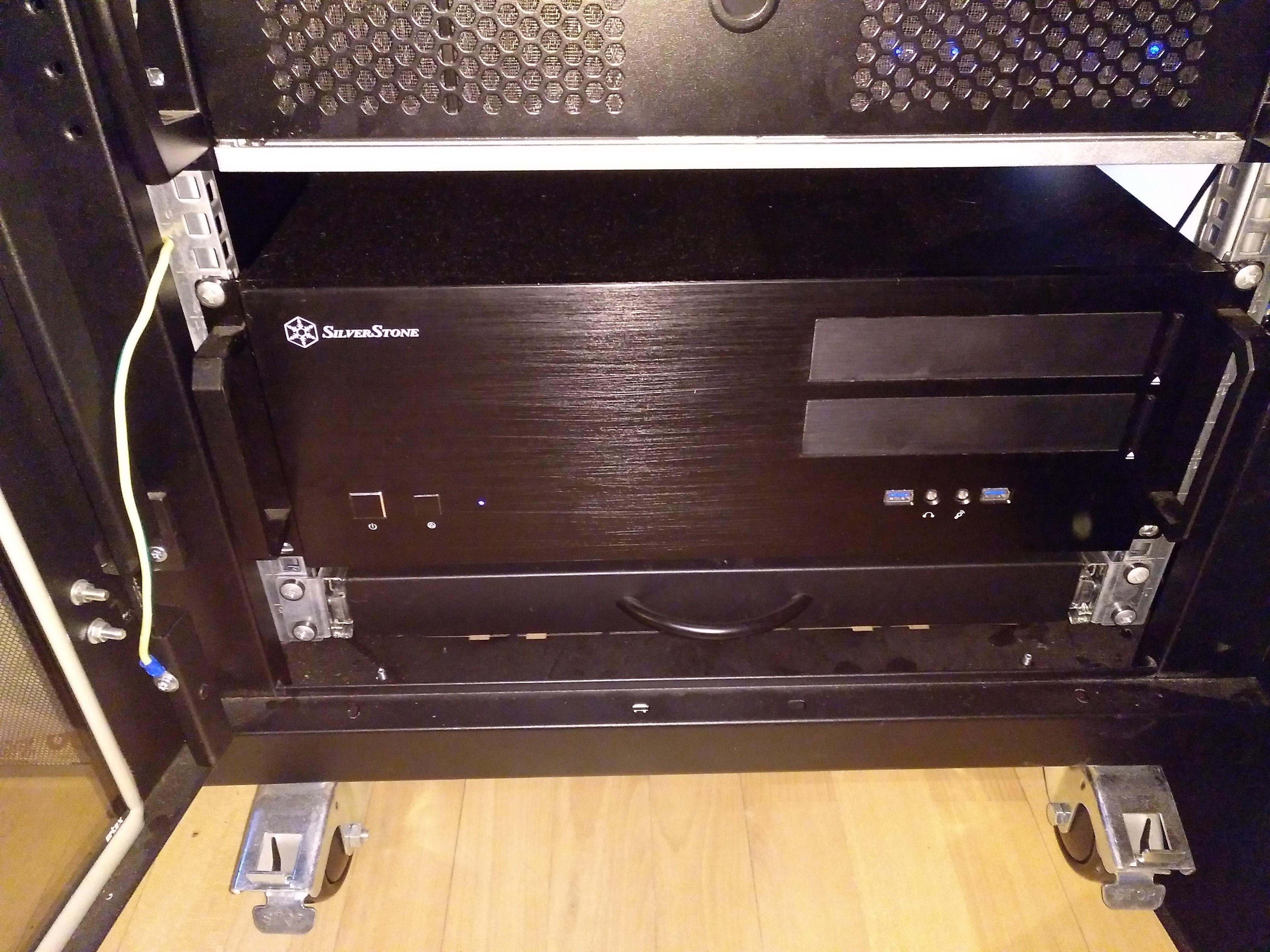

Hier der PC:

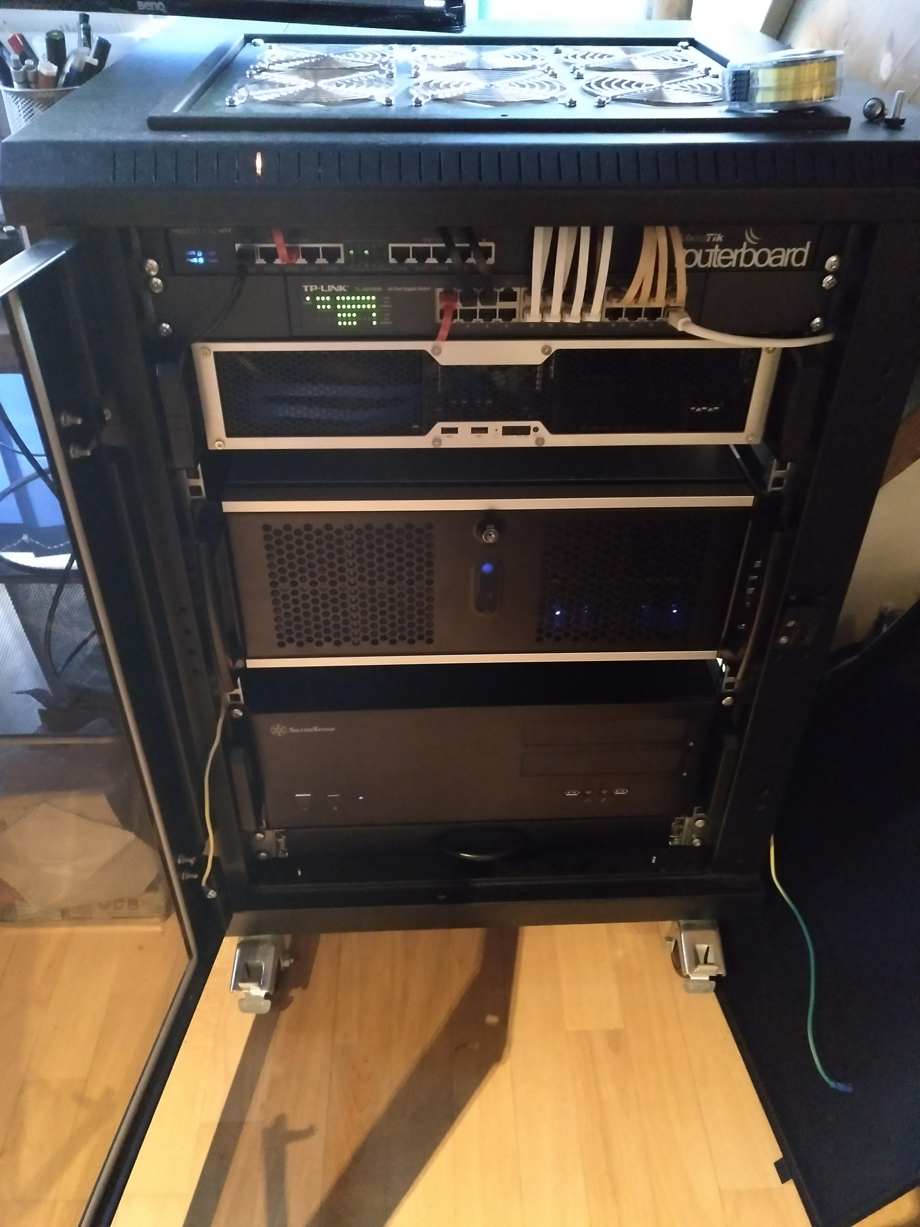

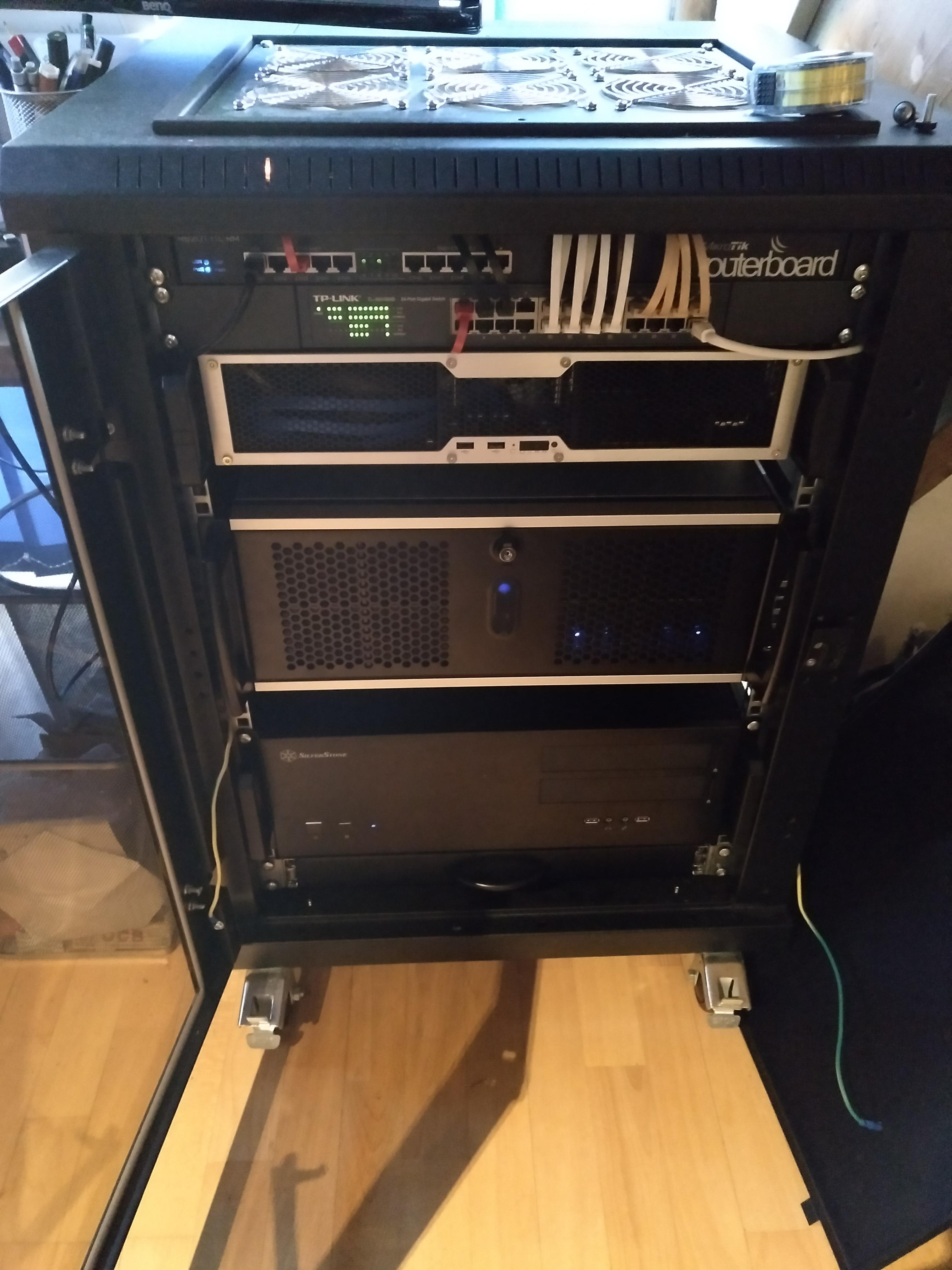

Und hier noch mal das ganze Rack:
