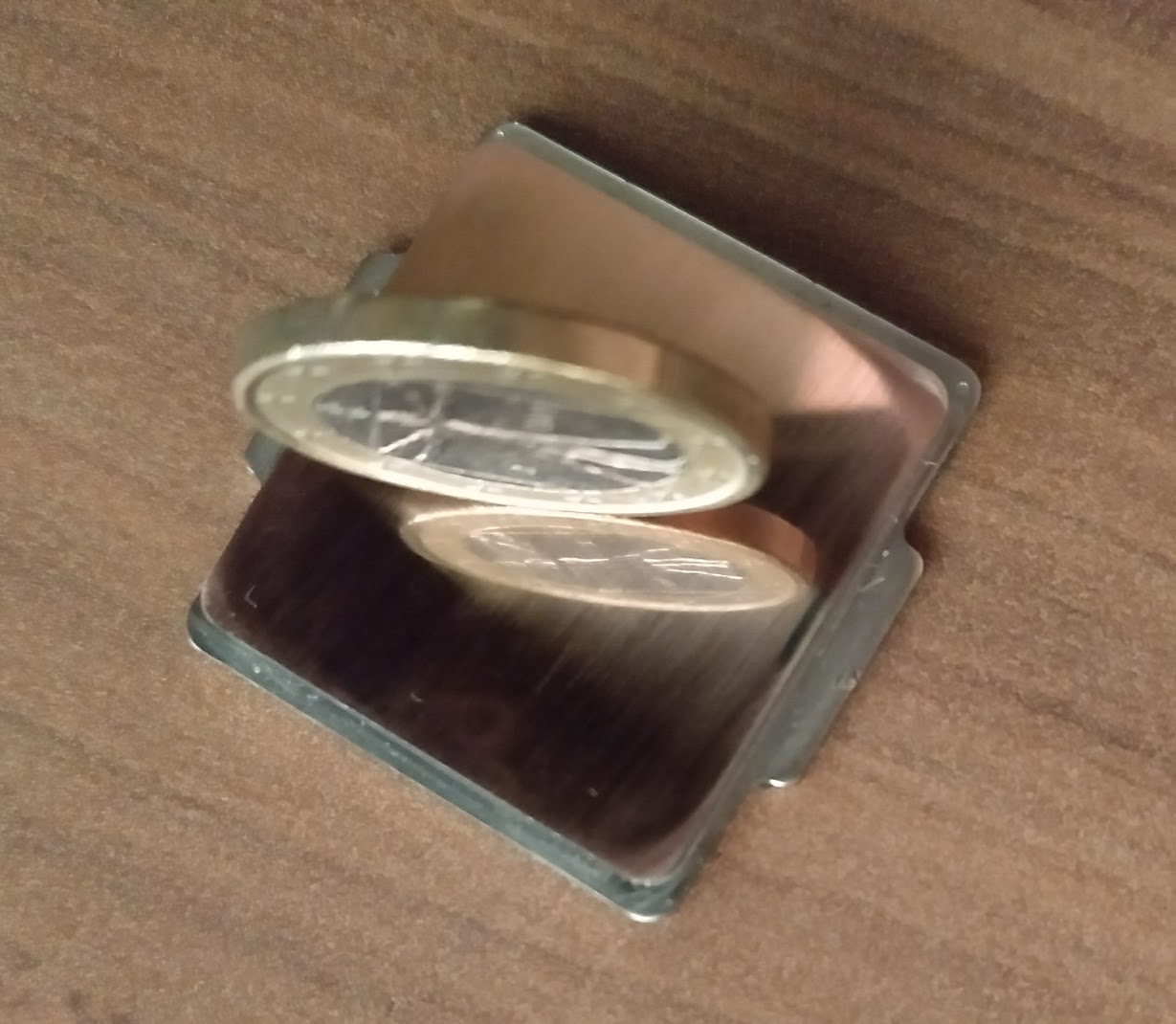

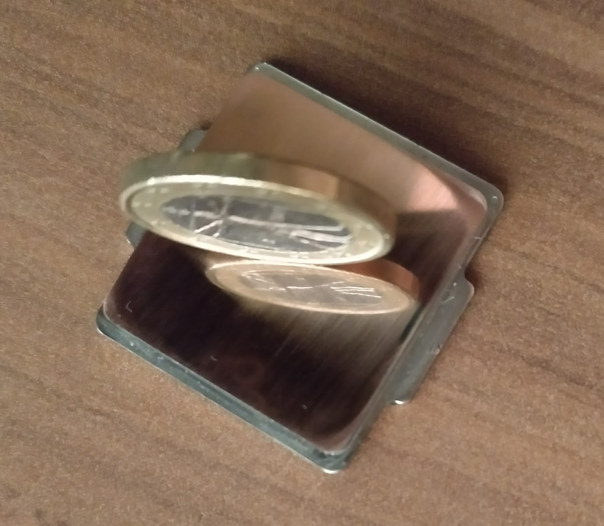

Jedenfalls kommt die Wakü heute an, werde vor Freitag/Samstag aber vermutlich nicht zu viel kommen außer zum Ausspülen der Komponenten. Den HS meines 4790K's hab ich dafür letztes We innerhalb einer 3 Stunden Session spiegelglatt geschliffen, zum Glück gibt's Netflix. :D
Der HS sah davor etwas mitgenommen aus, auch beim Schleifen hab ich gemerkt, wie sich der HS bereits verformt hatte über die Jahre, daher glaube ich war es keine schlechte Idee, vorher nachher Tests kann ich natürlich keine mehr liefern aber ich denke ein halbes Grad macht es auf jeden Fall aus. :p
Bisschen Polierpaste könnt ich noch anwenden, jedenfalls hab ich den HS mit K3000 Papier und Nassschliff nicht glatter bekommen.
