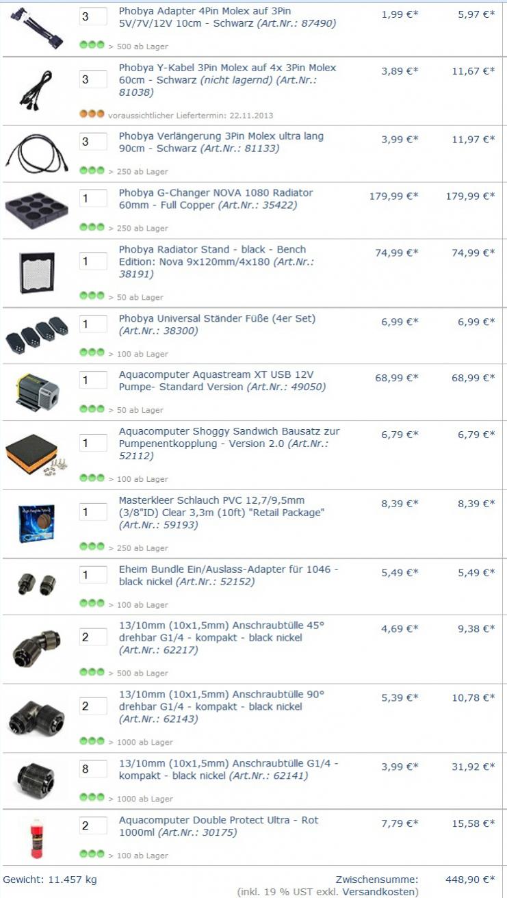

Folgende Teile habe ich mir ausgesucht:
Es soll aber nicht die Radiator-Version mit 4x großen Lüftern werden, sondern die mit 9x 120er.
Laut dem Testvideo in dem Onlineshop ist die 9er Variante leiser.

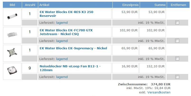

Für die Grafikkarte möchte ich einen Kühler von EK, aber...
Über den "coolingconfigurator" von EK erhalte ich für meine GraKa diese Artikelnummer [3831109868461] + Backplate [3831109868478] .
In Onlineshops steht aber, dass dieser Kühler nur zu Karten im Referenzdesign der Hersteller Palit und Gainward passt.
Die Palit GTX780 Super JetStream soll doch aber kein Referenzdesign haben, oder?
Kann jemand das "Chaos" schon aufklären?

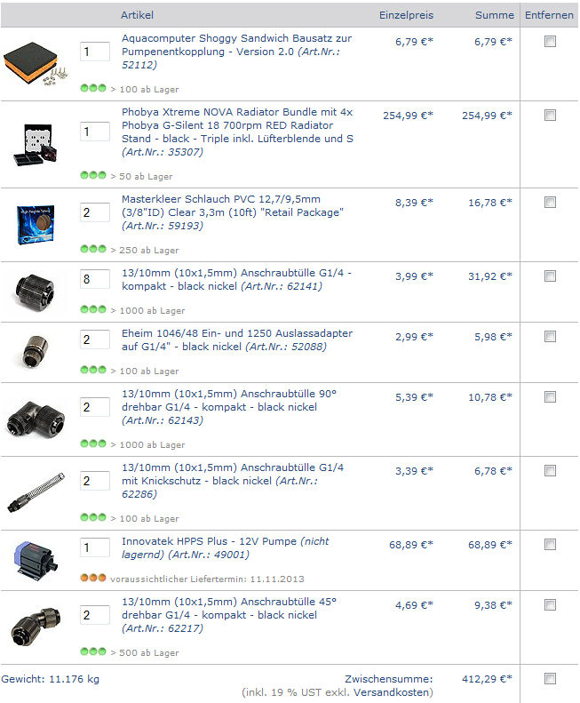

Pumpe ne Aquastream. Ist genauso teuer lässt sich aber besser regeln.
-Du brauchts aber noch einen Einlassadapter (Egal ob nun HPPS oder Aquastream). Am besten das gleich als Pack nehmen: http://www.aquatuning.de/product_in...-Ein-Auslass-Adapter-f-r-1046---sechseck.html
-Und 1 Pack Schlauch reicht dicke. Du brauchst höchstens 1m Schlauch im Gehäuse, dann kannst du mit dem Restschlauch den Radiator über 1m vom Gehäuse weg aufstellen.
-Knickschutz ist verschwendetes Geld. Schläuche Kochen um enge Biegeradien zu bekommen ist besser und billiger (mal nach Googlen)
Ansonsten hast du alles im Korb was man braucht. Aja, Lüfterverlängerungskabel fehlen noch. Du solltest evtl. noch über eine Steuerung nachdenken.

Besser regeln ist ja gut, wen die Pumpe auch so leise ist?
Es gibt ja drei Versionen von der Aquastream, welche sollte es da sein? Preislich macht es ja kaum einen Unterschied.

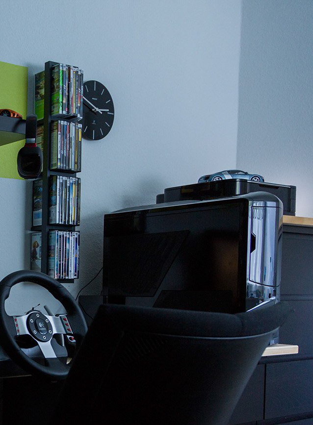

Der Radiator wird bei mir wohl etas 50cm über dem Rechner stehen, da wo jetzt der Drucker steht.
Dann lasse ich den Knickschutz mal weg, vielleicht brauche ich ja auch garnicht so enge Radien.
Kabel, ok, garnicht dran gedacht.... Gibt es eine Steuerung die mit 9 Lüftern klar kommt, oder müsste man mehrere zusammenlegen?

Der Radiator wird bei mir wohl etwa 50cm über dem Rechner stehen, da wo jetzt der Drucker steht. (siehe Bild weiter oben)

Du kannst den Radiator auch auf den Dachboden oder in den Keller stellen, völlig egal, da es sich um ein geschlossenes System handelt spielt es keine Rolle.
Zu dem Graka-Kühler ist es wirklich schwer was zu bekommen. Das ist immer DAS Problem. Wenn aber beim EK-Configurator ein Fullcover rauskommt und da deine Karte aufgeführt ist, sollte der passen (ohne Gewähr).
Schau mal hier: http://forum.aquacomputer.de/wasser...tion-kompatibel-mit-kryographics-f-r-gtx-780/ zwar kein EK aber es gibt einen Fullcover für deine Karte.

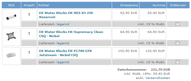

Zur GraKa habe ich nun etwas gefunden:
http://www.coolingconfigurator.com/waterblock/3831109868461
Die EAN Nummer ist die gleiche wie im Shop von Caseking, sollte also passen.

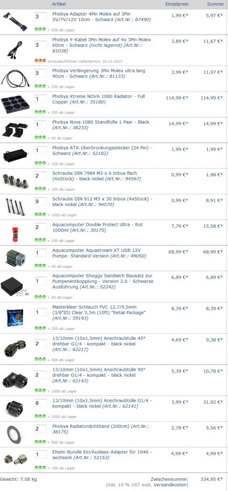

Zusammengestellt habe ich nun nochmal alles.
Den Radiator aber in der dickeren Vollkupfer Version und mit, laut Daten, deutlich leiseren Lüftern.
Nur leider sprengt das meinen eigentlichen Rahmen, was die Preisvorstellung angeht.
Ok, den Rahmen könnte man weglassen und dafür einfach die normalen Standfüsse nehmen.
Die Lüfter müssen wirklich leise sein, deshalb würde ich die gerne nehmen.
Es sei denn, ihr kennt günstigere, die ebenfalls nur ca. 8 dB(A) haben.
Alternativ hätte ich noch 4x beQuite SilentWings 2 120mm hier rumliegen, reichen die erstmal zur Kühlung
Lohnt sich eigentlich der Aufpreis zur Vollkupfer-Version des Radiators?
Sollte man mal mit dem Gedanken spielen, eine zweite GraKa einzubauen.
Bei den Adaptern für die Pumpe hast du, Schaby, die sechseckigen genommen.
Ich würde gerne bei der Farbe Nickel-Schwarz bleiben, aber dann ohne Sechskant, geht auch?
Sorry, wieder neue Fragen, aber es gibt einfach so viel Zeug...
Laut diesem Test ist der normale 1080 nova bei langsamen Lüftern sogar im Vorteil/gleich stark wie die 60mm Variante.
Die runden Adapter hatten mal probleme mit Undichtigkeit. Ich weis nicht ob das mittlerweile behoben wurde, deshalb werden wohl nach wie vor die eckigen empfohlen
-Die Adapter kannst du auch nehmen, mir gings nur darum dass du halt beide, also ein- und Auslass brauchst, welche du nun nimmst ist deine Sache.
-Ich bin mir nicht Sicher, aber du brauchst bei dem Radiatorstand keine extra Füße mehr, die sind dabei.
-Solange du nur die beiden Teile, also GPU+CPU kühlst, würde ich den dünneren Radiator nehmen. Der Dicke ist viel zu teuer und benötigt dann auch entsprechende Lüfter die viel Druck erzeugen. Spar dir das Geld, ehrlich. Der Radiator reicht auch noch für eine zweite Graka und mehr.
-Lüfter ist auch deine Sache, die Lüfter sind schon gut. Die 180er sind auch recht leise, nur da muss man immer ein wenig Glück haben, dass die nicht "rattern". Umtausch ist aber in dem Fall kein Problem.
Sehr gut, dann wird das ja ne Ecke günstiger.
Wenn die anderen Adapter sicherer sind, dann ist die Farbe nicht so wichtig, danke.
Dann wäre das wohl die endgültige Version, wenn nun alles nötige dabei ist.
Aber eine letzte Frage noch, 2 Liter reichen aus? In den Ausgleichsbehälter geht ja schon fast ein halber Liter, dann noch der große Radiator...
