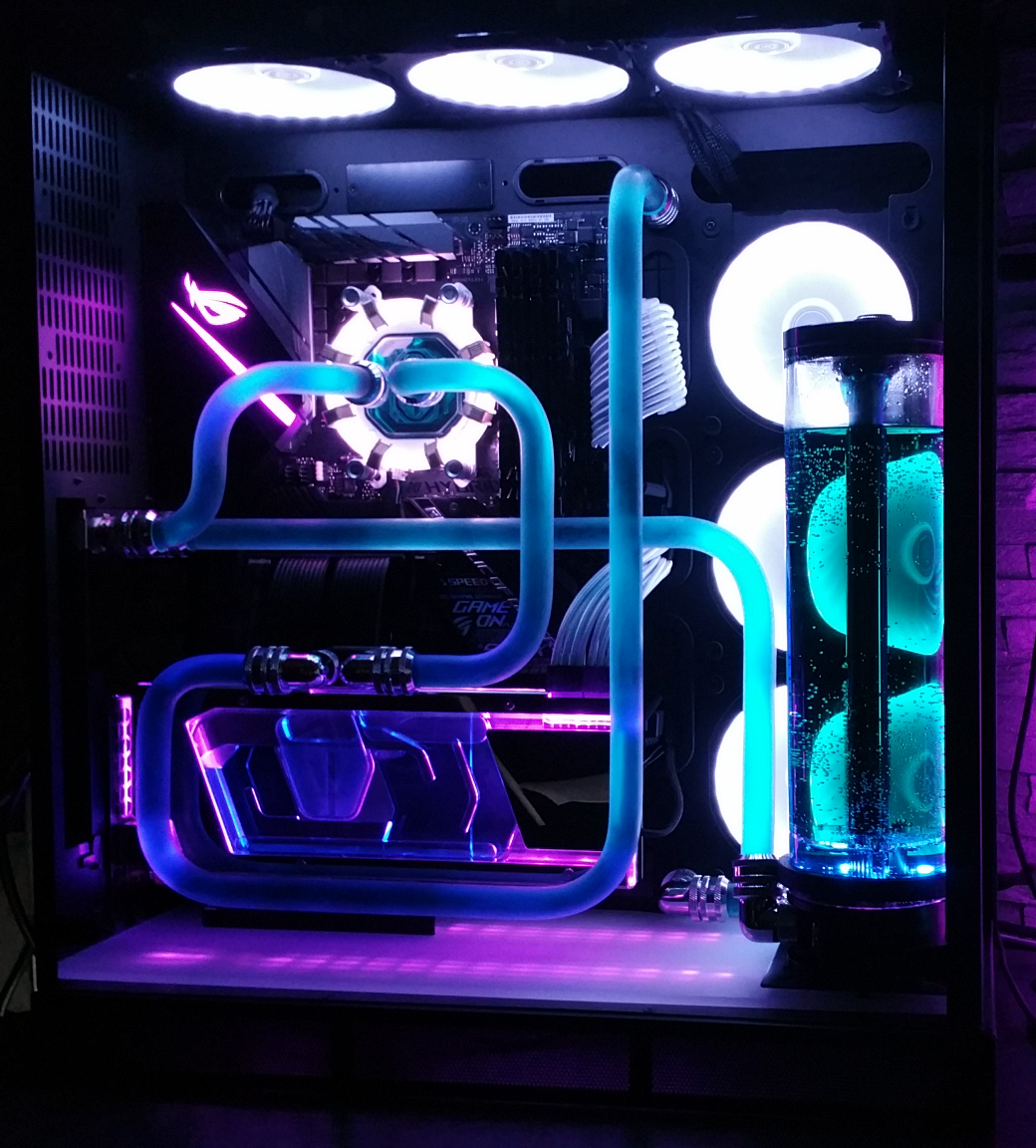

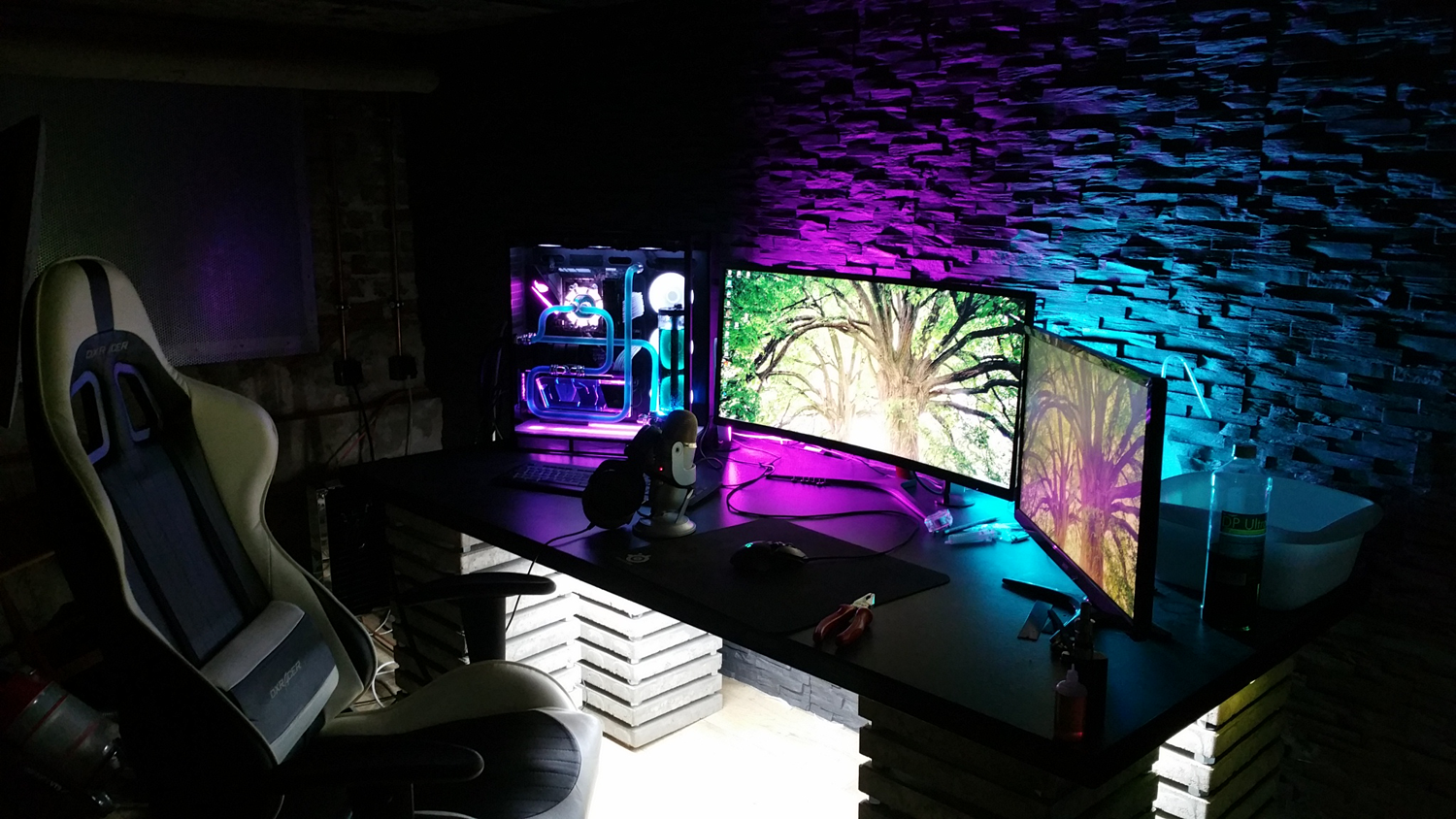

Ich möchte euch ein aktuelles (Handy-)Foto des Systems zeigen und kurz meine Planung fürs Wochenende nennen. Dazu habe ich dann auch noch eine Frage und vielleicht fallen euch noch andere Dinge ein/auf, die ich dann angehen könnte:
So sieht mein System aktuell aus, ohne irgendwelche Filter auf der Linse. Das Grelle bei weißem Licht bekomme ich leider nicht besser hin. In der Realität ist es weit weniger intensiv und ich kann jede LED einzeln erkennen.
Mein Plan:
Meine Fragen darüber hinaus:
Habt ihr einen Tipp, wie ich das RGB-Kabel vom CPU Kühler (senkrecht unterhalb) schöner hinbekomme? Inklusive des Steckers? Aqua Computer hat ja wirklich eine gute Qualität, aber farblich ist das ein Graus.
Mein Notfallplan: schwarzes Klebeband für das Kabel und ein schwarzer Edding für den Stecker.
Links unten seht ihr schimmernd übrigens den MoRa. Er steht provisorisch auf einem Klapptischchen bis ich am Wochenende die von 0-8-15 User genannten Schnellverschlüsse von EK anbringe, die ich bereitliegen habe. Wenn der Klickmechanismus so gut funktioniert, wie in der "Trockenübung", dann sind die richtig gut.
Danach wird der MoRa auch endlich auf den Boden "verbannt" direkt vor das Fenster (links oberhalb. Lochblechvorrichtung, damit kein Kleinvieh dort reinkommt).
Ergäbe es vielleicht Sinn, den MoRa sogar direkt dort zu montieren?
Hat jemand noch eine Idee, wie ich sinnvoll und nicht zu auffällig, einen Ablass anbringen kann?
Die einfachste Möglichkeit wäre wohl, am AGB den nach vorne hin unbenutzten Auslass zu nutzen. Ich hätte dafür einen 2cm male-to-male Adapter und einen Ablasshahn. Allerdings ist das optisch eher eine 4- Lösung.
Würde es etwas bringen, eine T-Verbindung + Ablasshahn auf der Rückseite direkt oberhalb der Pumpe anzubringen? bekäme ich das System dann auch recht easy leer im Fall der Fälle oder läge das zu hoch?
Danke für euer weiterhin bestehendes Interesse und eure Hilfe!
Liebe Grüße
gravity

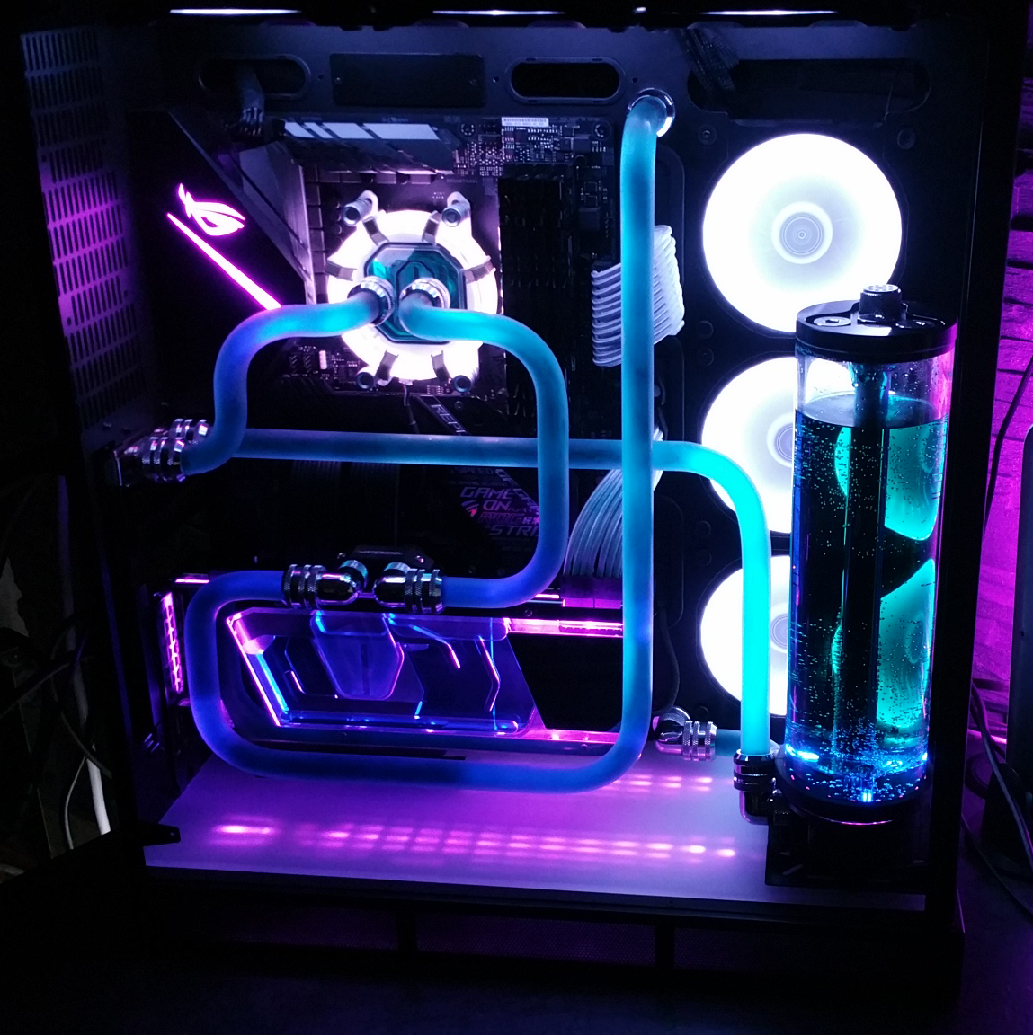

Mein Plan:
- Tube vom Durchflussdrehrad zur GPU neu. Die Senkrechte um ~1-2mm verlängern, damit der GPU Fitting nicht mehr leicht nach unten hängt.
- Tube von der GPU zur CPU das genaue Gegenteil, da die Senkrechte ~1-2mm zu lang ist. Entsprechend kürzen.
- Tube von der CPU zum Durchgang endlich einen richtigen 90° Winkel biegen. Ich war dort wohl sehr fahrlässig beim letzten Biegen. Ich wollte (wohl) unbedingt fertig werden.
- Der Fitting in dieser Durchführung ist immer noch leicht nach oben geneigt. Das liegt daran, dass dort eigentlich keine Durchführung in der Slotblende ist. Ich habe die schmale Öffnung mit einer Feile zurechtgefeilt, bis es passte. Aber offensichtlich nicht gerade genug. Das wird korrigiert.
- Fittingaustausch bei Tube zum AGB. Entsprechend werde ich die Tube von der Durchführung zum AGB neu machen müssen, um sie anzupassen.
- ich werde versuchen, die LEDs unter dem Gehäuse irgendwie streuender hinzubekommen, so dass eine Fläche beleuchtet wird und nicht mehr jede LED einzeln zu sehen ist.

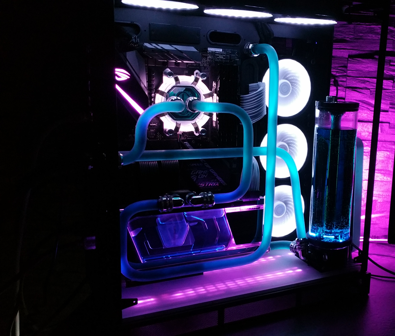

- Feb. 2015
- 112
wie angekündigt, habe ich das Wochenende für Nachbesserungen genutzt. Alle Punkte meiner Liste habe ich abgearbeitet. Der schiefe Fitting ist begradigt, der Fitting am AGB wurde ausgetauscht und am Ende habe ich alle Tubes neu gemacht.
Außerdem habe ich die LED-Stripes unterhalb des Gehäuses in geschliffene Tubes gelegt und an der Unterseite befestigt. Dadurch streut das Licht schon um einiges mehr.
Darüber hinaus habe ich mich von dem Durchflusssensor getrennt. Ich konnte ihn nicht dimmen, er lief nur schwerlich und ich wollte mich (unbedingt) an 1m Tubes versuchen.
Wie ihr sehen könnt, gibt es noch ein bisschen Luft im System, aber ich möchte das Ergebnis dennoch präsentieren.
Da @Minamel nach Fotos der Umgebung gefragt hat, möchte ich auch eines davon einstellen.
Allerdings kann ich nur ein Foto verantworten und selbst das ist mir eigentlich peinlich, da auch dort noch alles unordentlich rumsteht.
Aber den Rest des Raums kann ich einfach nicht zeigen. Hier stehen noch so viele Kartons rum 😄 Selbst meinen Retro-Bosch-Kühlschrank habe ich als Ablagefläche genutzt, da der Platz ausging. Und der Raum ist immerhin ~18m² groß.
Hinten seht ihr die Position des MoRas. Verbunden habe ich ihn mit den EPDM-Schläuchen von Watercool, am unteren Ausgang des MoRas habe ich nun auch ein T-Stück + Ablasshahn angebracht. Mittig der Schläuche sind die von @0-8-15 User vorgeschlagenen Schnellverschlüsse wechselseitig verbaut. Obwohl ich keine internen Radiatoren für einen Kreislauf habe, wäre es so dennoch leicht, den PC einmal zu verstellen oder transportieren.
Diese Schnellverschlüsse sind absolut empfehlenswert! Das Einsetzen und die Funktionsweise sind genau so einfach, wie ich es erhofft habe.
Ich glaube, ich kann mein Projekt damit als beendet ansehen.
Liebe Grüße
gravity
