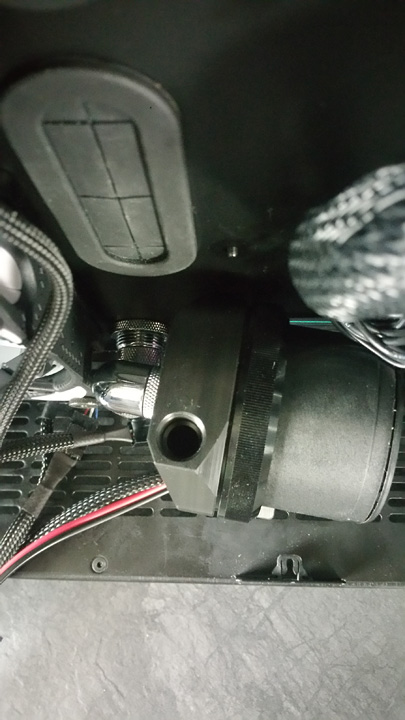

Dann fange ich gerne mal an mit den Kompromiss-Bildern wegen der Pumpe.
Zuerst von hinten, dort seht ihr, wie knapp das alles nur passt. So muss die Pumpe sogar leicht schräg stehen und ich konnte die Verbindung zur Durchführung nur mit 2x 90° und einem Verlängerungsfitting von 2cm hinbekommen:
813941
Hier sieht man beide Durchführungen. Unten war es einfach nicht bündig möglich. Dafür ist mir oben aber gut gelungen und der senkrechte Tube wird (hoffentlich) richtig gut aussehen:

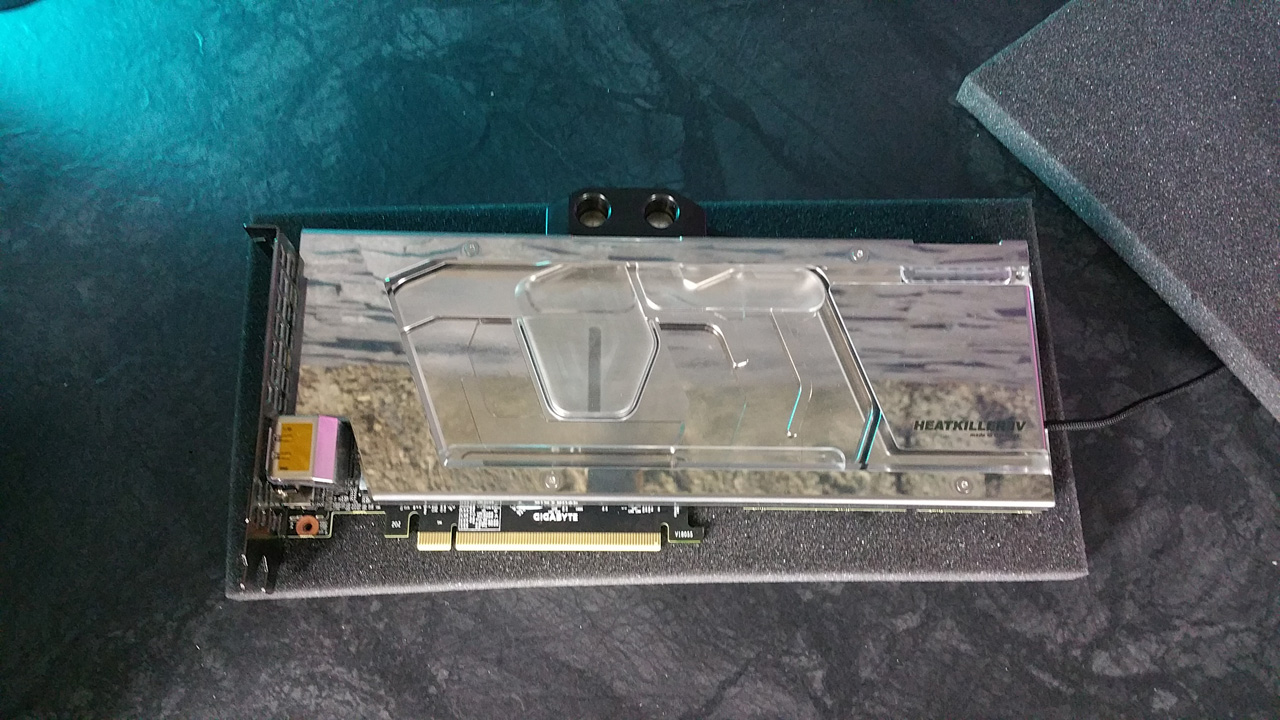

Ich war ganz schön nervös, die überteuerte GPU aufzuschrauben. Aber es ist alles sehr bündig:
813943
(Beim Öffnen heute Abend werde ich noch das kleine Stück Wärmeleitpad abschneiden, das links hervorschaut)

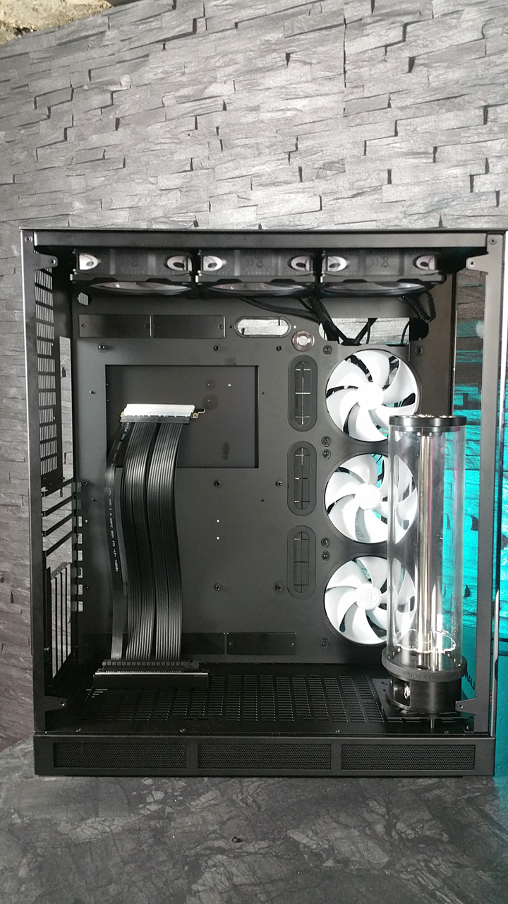

Und als letztes (vor der Durchführung unten) ein Bild inkl. AGB und der GPU Position. Das Riser-Kabel ist aber schon echt lang. Hinter der GPU wird es wohl aussehen wie Kraut & Rüben:
813946
Hoffentlich sehen die senkrechten, auf der Rückseite angebrachten, Halos so gut aus, wie ich es mir erhoffe. Nur deshalb gibt es schließlich die suboptimale Situation mit der Positionierung meiner Pumpe.

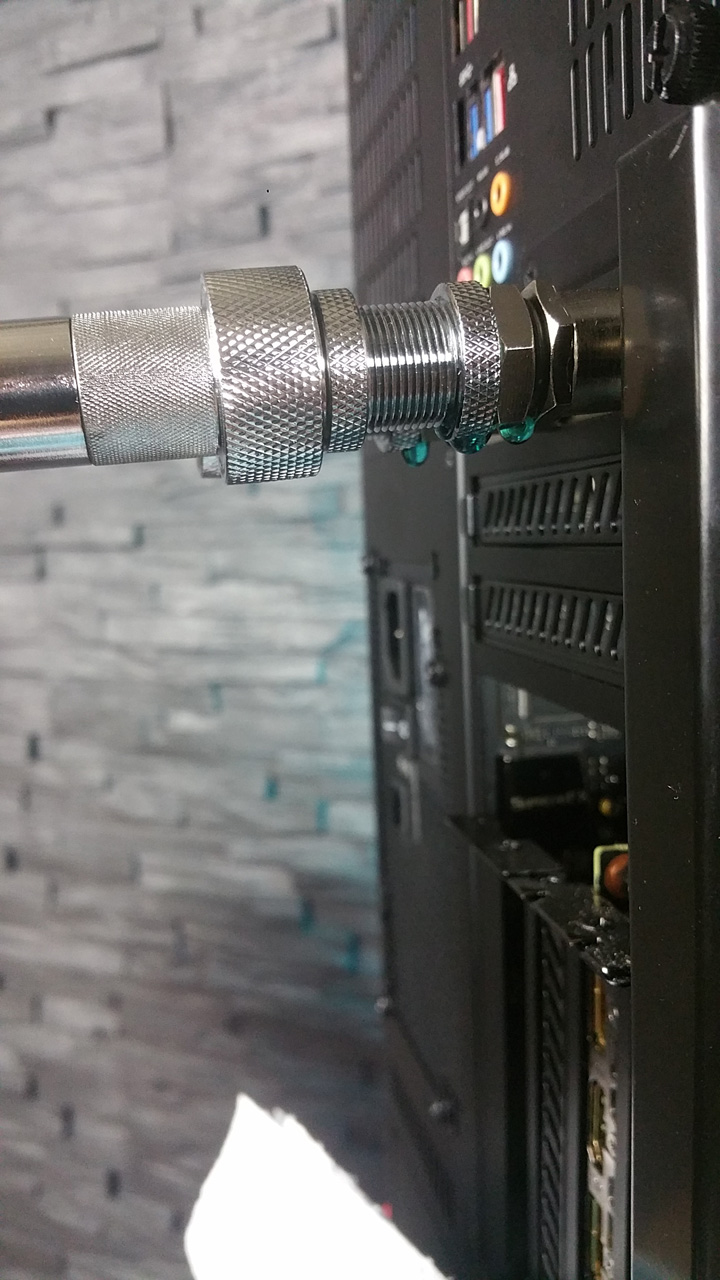

es ist vollbracht. Ich bin fertig und ich habe den Kreislauf (mit einem separaten Netzteil) befüllt.
Nach ein paar Minuten musste ich aber eine doofe Entdeckung machen.
815336
Beide Male to Male Adapter tropfen.
Ich habe dann ein wenig Wasser abgelassen und geschaut. Es liegt ganz klar an diesen Adaptern, dass sie nicht richtig "greifen". Der an der hinteren Durchführung nur einseitig, der andere beidseitig.
Da ich nicht wusste, wie herum ich die Schnellverschlüsse anbringen muss, habe ich es nach dieser Aufnahme auch gedreht. Aber auch dort greifen die Adapter nicht korrekt.
Also habe ich mir überlegt, an der Durchführung zwei Fittinge anzubringen, ein paar Zentimeter Schlauch dranzuhängen und dann die Schnellverschlüsse. Somit umgehe ich diese Adapter und behalte den Schnellverschluss. Ich sehe ja jetzt direkt, wie sinnvoll so etwas ist.
Ich hatte vorsichtshalber 6 Fittinge für die Case -> MoRa Verbindung bestellt. Nun brauche ich aber insgesamt Acht. Also musste ich nachordern und werde sie morgen erhalten.
Die Schnellverschlüsse von AC sind gut, ebenso die billigen Tube-Fittinge.
Der Rest des System war auch nach einer Stunde Laufzeit dicht.
