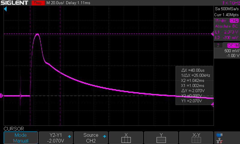

In Anlehnung an die Messung aus dem Aqua Computer Forum habe ich mal einen 0.1 Ohm Shunt-Widerstand zwischen Mainboard und Kabelpeitsche gehängt und den Spannungsabfall darüber beim Einschalten beobachtet. Wenn ich keinen Mist gemessen habe, dann liegt der Anlaufstrom von 9 x NF-P14s redux-1200 PWM bei ~ 20 A:
20A... autsch :D

aber 9x Redux mit 20A ist doch immernoch besser als 4x A20 mit jeweils 8A?! Oder habe ich das falsch verstanden im AC Forum?
Liebe Grüße
gravity
Nene, das stimmt schon, hatte ich allerdings bei den kleineren redux nicht erwartet. Das sind ja auch immerhin über 2A pro Lüfter.

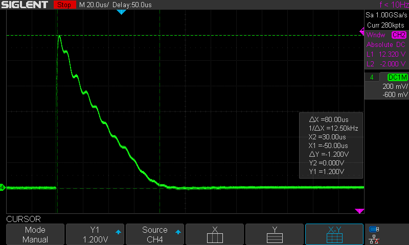

Nachtrag: Was ich auch - zumindest bei meinen Noctua Lüftern - festgestellt habe ist, dass es scheinbar ein Unterschied macht, ob man die Lüfter über die Spannung oder über das PWM Signal einschaltet. Der Anlaufstrom ist um Größenordnungen kleiner, wenn man die Lüfter über das PWM Signal einschaltet.
Nachtrag: Ich habe den gestrigen Test mit einem Labornetzteil statt Mainboard wiederholt und komme nun auf 12 A:
