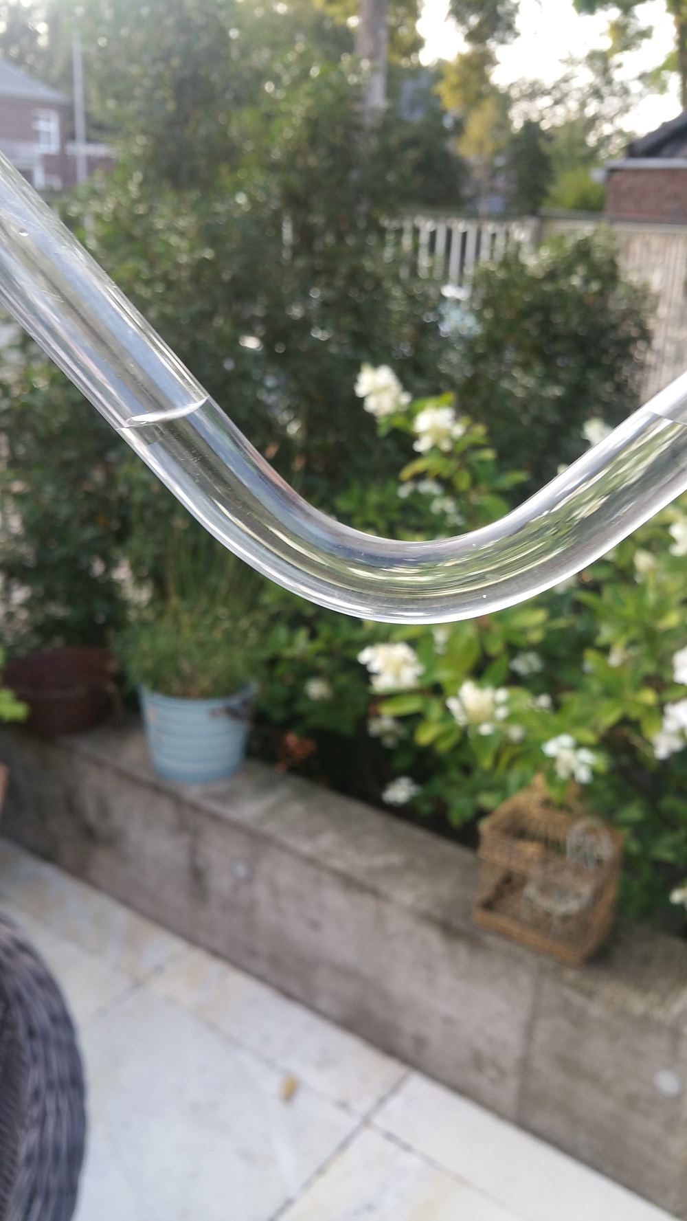

ein kurzes Update für diejenigen, die Interesse an meinem Projekt haben.
Ich habe heute endlich alles beisammen, dass ich mit dem Hardtubing anfangen konnte und bin ziemlich begeistert, wie gut direkt die ersten Versuche waren. Es hat sogar richtig Spaß gemacht.
Also ging´s ab in den Garten und ich habe dort 1,5 Stunden flambiert und drei Rohre in der Zeit ge- & verbogen.
Dies war direkt die erste Biegung:
808546
Da ich ja erstmal nur 20 50cm Acryl-Rohre bestellt habe, wollte ich jedes einzelne also so gut es geht nutzen, um nicht nach kurzer Zeit bereits alle benutzt zu haben:
808548

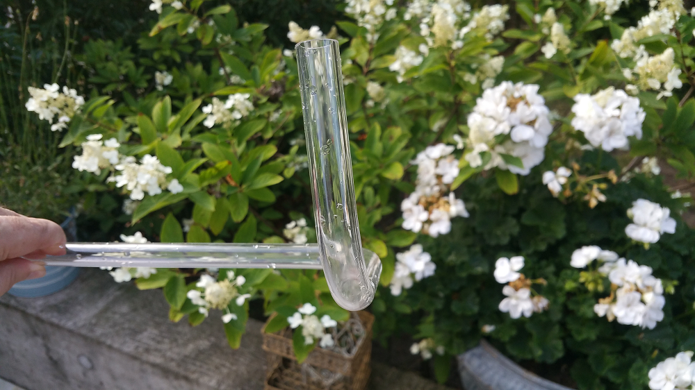

Dann das zweite Rohr:
808549

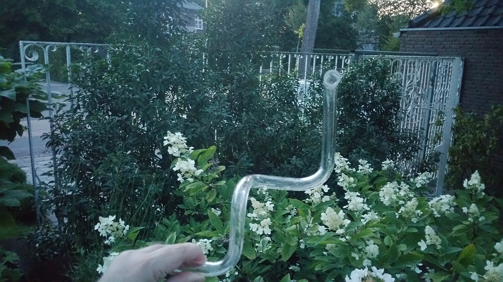

Beim dritten habe ich dann mal kürzere Abstände der Biegungen versucht:
(leider wurde es langsam dunkel und, naja, Handycam halt...)
808551
und zum Abschluss meine drei Erstversuche in einer Reihe. Versuche 1, 2, 3 von links nach rechts:
808552
808553
Ich weiß natürlich, dass es noch viel Übung benötigt. Aber der Anfang hat Mut gemacht.
Edit:
Achja, die ersten beiden Rohre waren freihand. Das Dritte habe ich dann mit einer selbst gebastelten "Schablone" hergestellt. Also ein 80cmx80cm Brett mit angeschraubten Holzleisten für die Winkel.
Liebe Grüße
