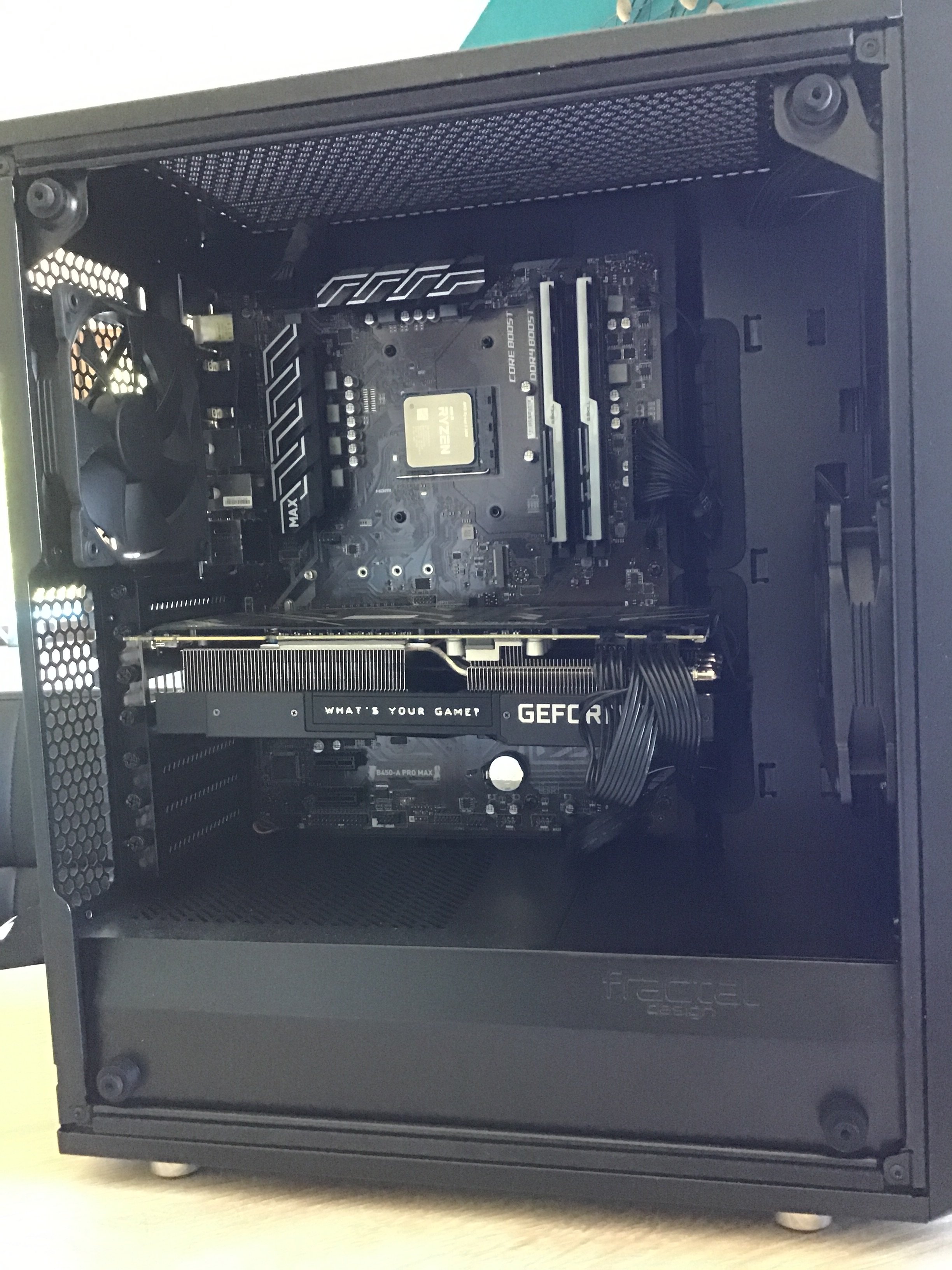

habe mir vor einigen Wochen einen PC gebaut.
in das Meshify C Gehäuse von Fractal Design habe ich ein MSI B450-A Pro Max eingesetzt und für den genannten Prozessor erstmal den Boxed Kühler von AMD montiert.
in Spielwn wie Call of Duty kratze ich leider an der 90 Grad Marke der CPU und das soll sich ändern.
habe mir die NZXT Kraken X53 bestellt, die ist aber leider zu groß 😩
würdet ihr mir alternativ eher zu einer WaKü mit nur einem Lüfter wie der M22 raten oder lieber ein Luftkühler, der ordentlich Power hat?
danke euch

@Mojo wenn Ich den Kraken in der Front platzieren möchte, hab ich zwischen Der WaKü und der Graka quasi keinen Platz mehr.
Der untere Lüfter würde an der 2070 Super nur um Haaresbreite nicht kratzen

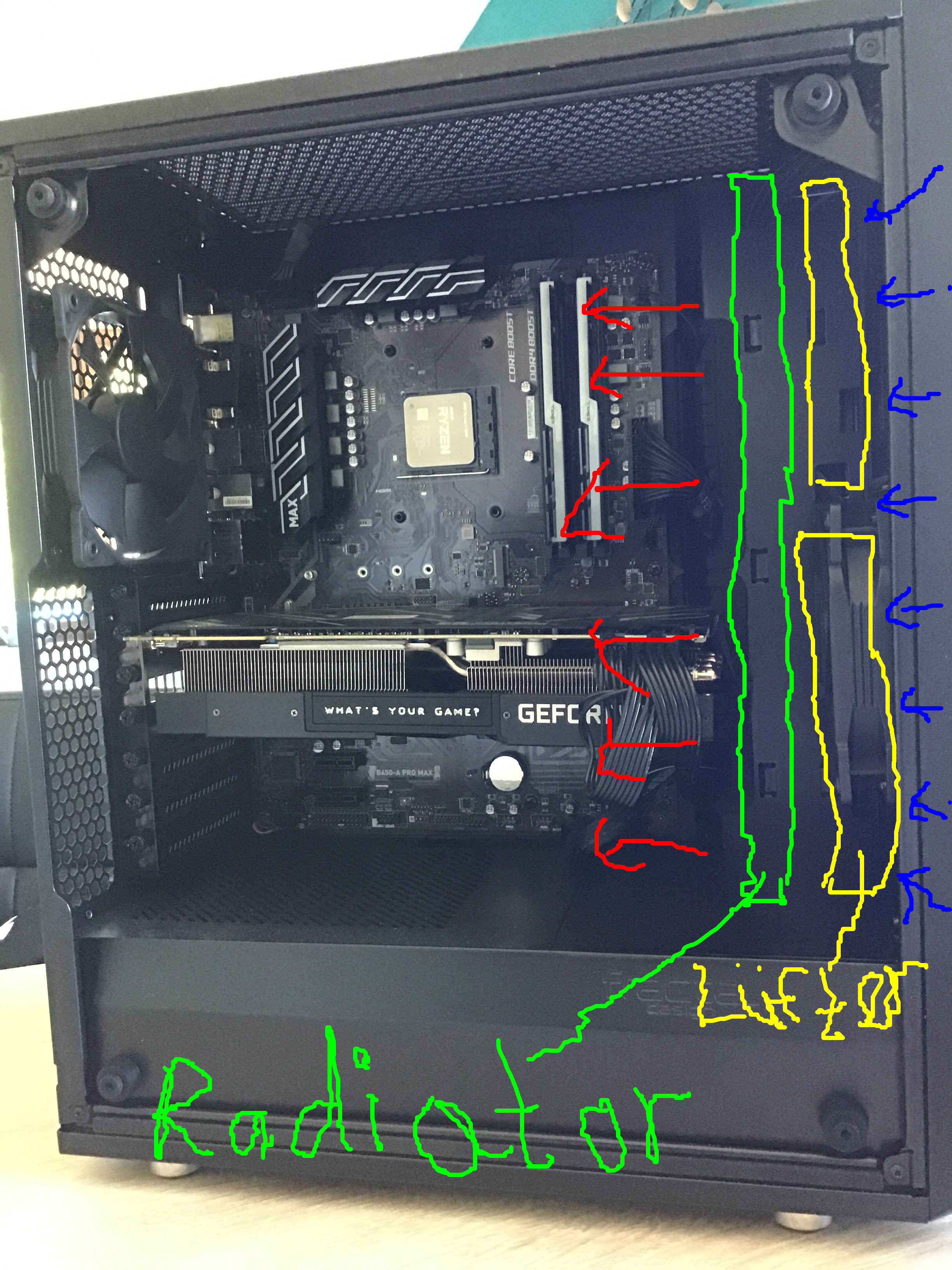

Solange noch Platz dazwischen ist, ist das kein Problem, auch wenn es nur wenige Millimeter sind. Ich würde die Lüfter aber in Push-Konfiguration verbauen, dann wäre der Radiator "innen".
Edit: Hässliche Skizze zur Veranschaulichung angehängt.
