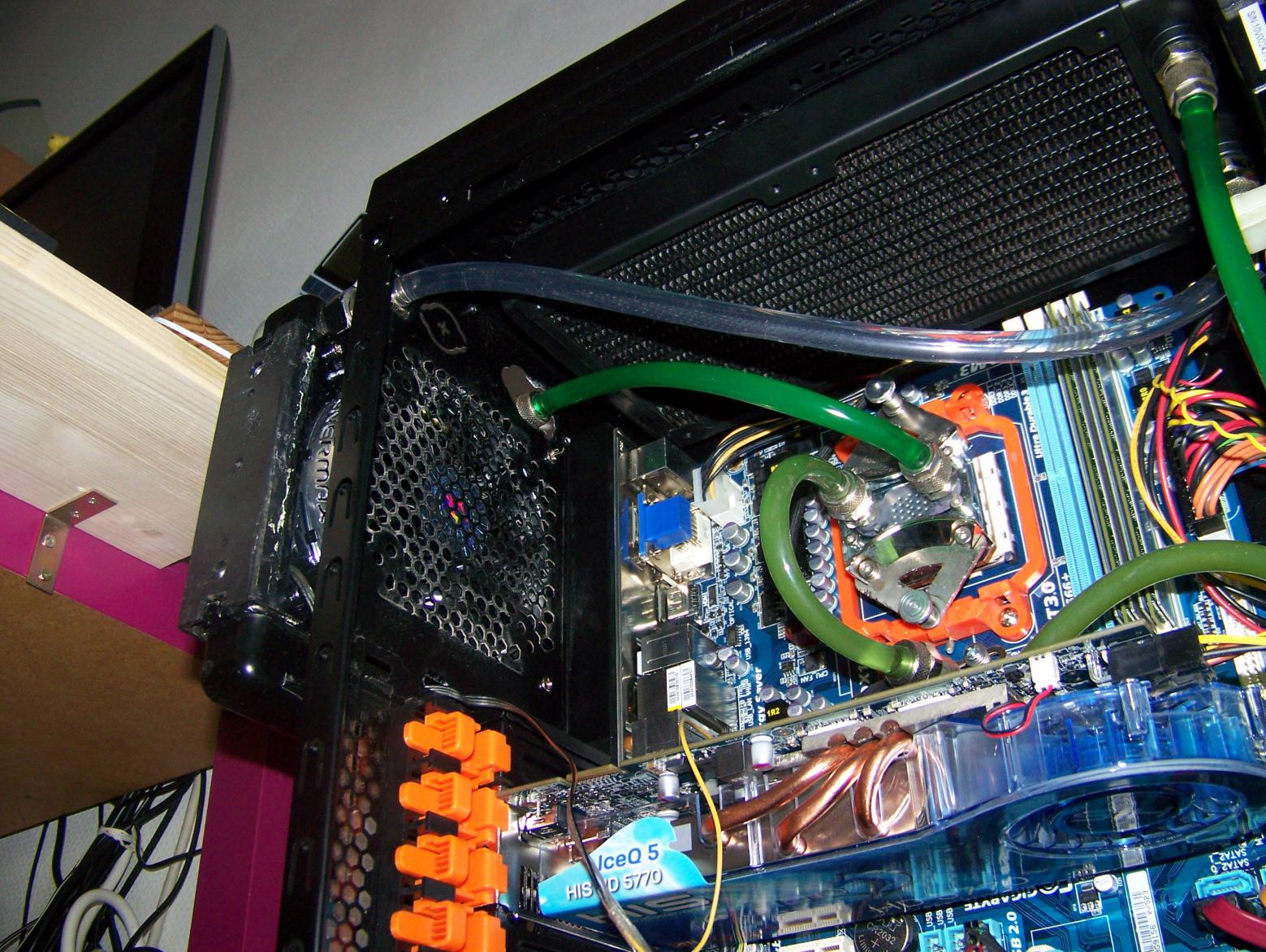

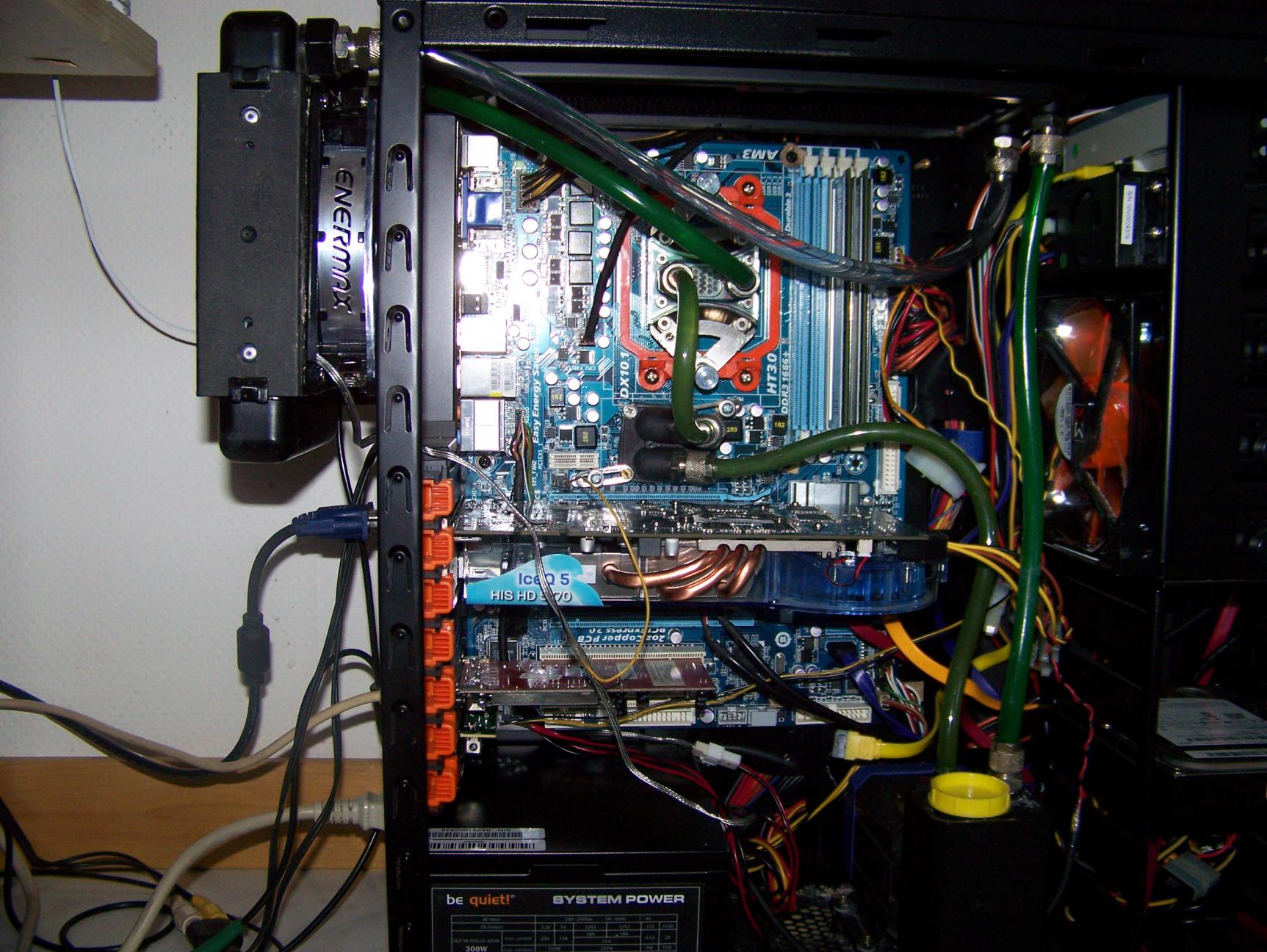

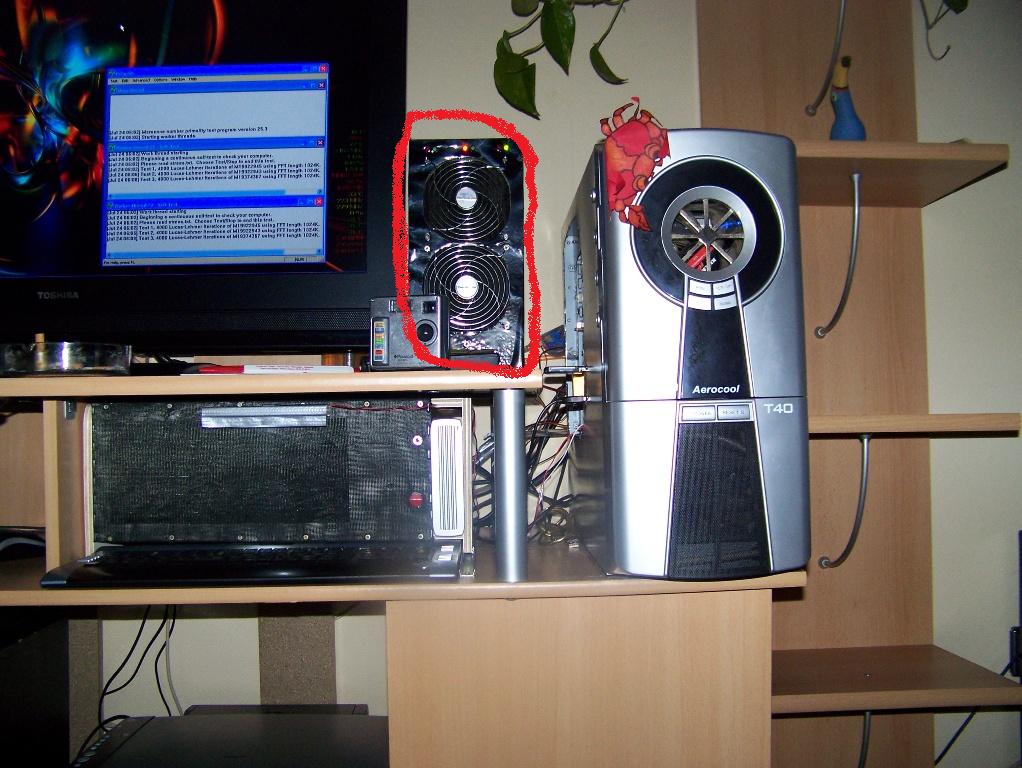

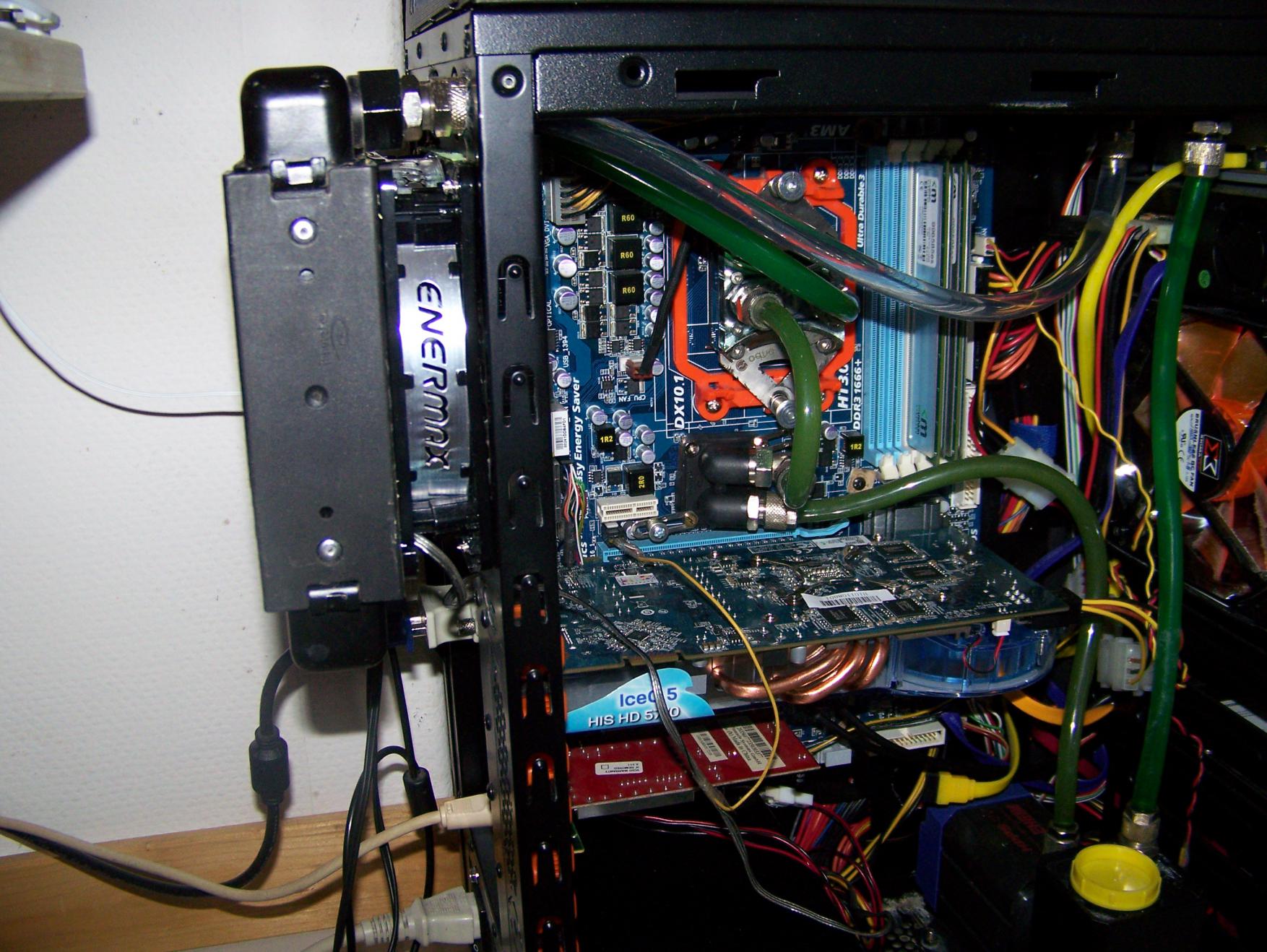

Hab im grunde auch kein anderes Case,nur Mein 120er Radi ist breiter als der Vorgeschlagenen,deswegen muss ich den Lüfter noch mit nach Außen verlegen um die Seite schließen zu können.

Hätte gerne noch mal ein Bild vom Case mit dem Wärmetauscher und den Lüftern gesehen, vielleicht passt da was nicht.
