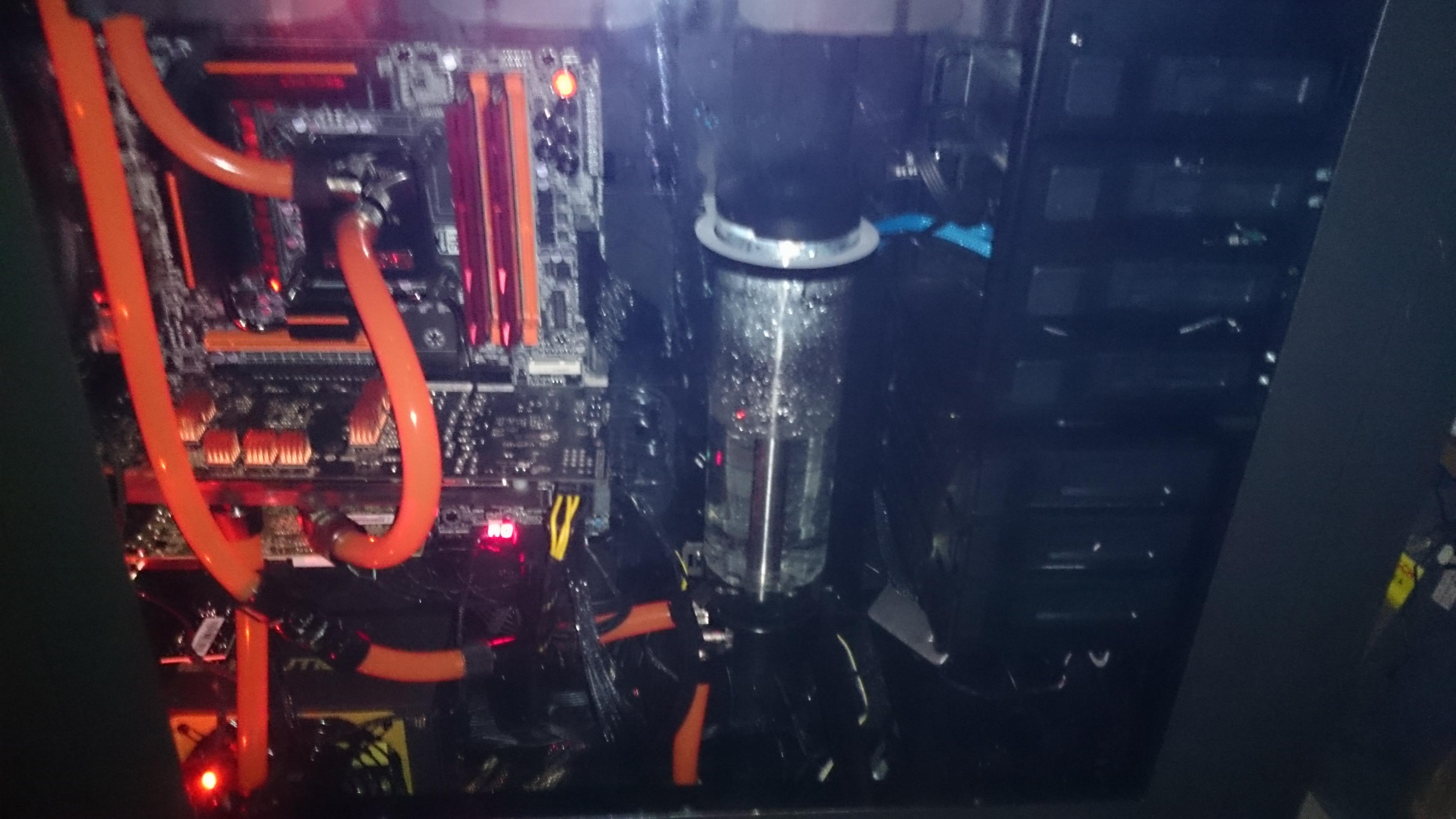

EDIT: Sorry ich habe derz. nur ein Bild gemacht, und die Aufnahme ist auch noch scheisse, da ich leider keine Digitalkamera zur Hand hatte! :(

Danke schonmal fürs Bild! - wie mir ein paar Kleinigkeiten besser gefallen würden:
der Schlauch quer über die Grafikkarte zum AGB dürfte wenns nach mir geht auch über dem Mainboard rüber und dann runter zum AGB verlaufen oder überhaupt hinter dem MB-Tray entlang.
Den Winkel am CPU-Kühler würde ich mit dem rechten Anschuss auf der Grafikkarte tauschen, damit der Schlauch nicht so eine Schleife bildet.
Mehr kann ich "noch" nicht erkennen ;)
Du Meinst also hinter dem Grafikkarten Schlauch durch zum AGB?
Wird schwierig, der Schnellverschluss + DFS wiegt nicht gerade wenig, denke da wirds Probleme geben da der Schlauch dann am anderen Schlauch anschlägt!
Verstehe ich jetzt nicht ganz!
Wird knapp, dann müsste ich oben beim Radi einen 45° Winkel setzen, 90° Winkelanschluss geht def. nicht.. weil der Radi weiter oben als beim Kabeldurchlassloch ist!
Ausserdem ich habe das schon durchgekaut, es geht einfach nicht, schon alleine Die Netzteil Anschlüsse die sep. am Netzteil int. sind, sind sowas von Dick, da wirds schon übelst Eng mit den anderen Kabeln + dem zusätzlichen Schlauch!
Das sind doch beide Winkelanschlüsse, für was soll ich die dann tauschen! :confused_alt:
Ich könnte höchstens noch das Links System am EK Kühler dranschrauben und da den Winkel so positionieren das er nach oben Richtung Decke zeigt!
Ich muss mir das bez. Verschlauchen aber noch gründlichst anschauen, wie gesagt hintenrum wird bei dem ganzen Kabelsalat richtig richtig Eng!
Postet sonst ruhig Bilder, für jede Erfahrung bin ich dankbar! :)
