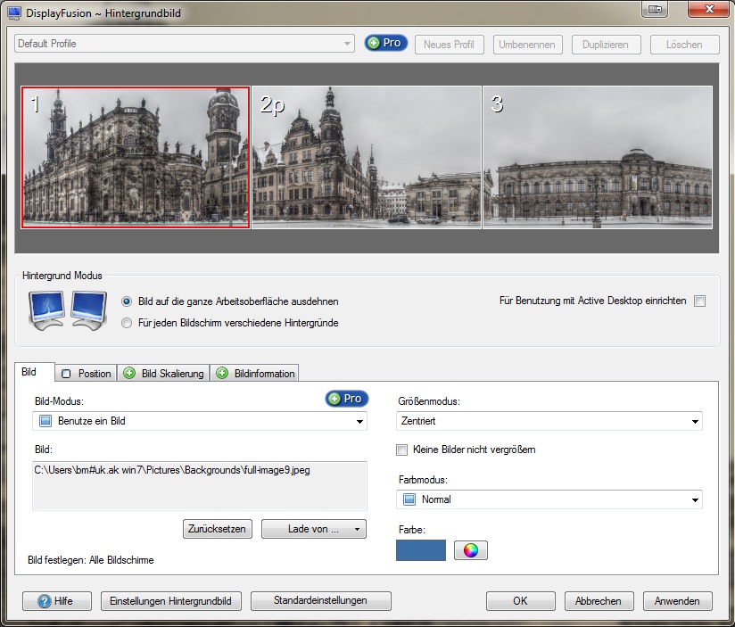

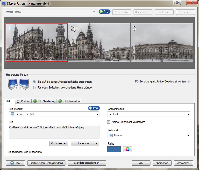

UltraMooon ist leider keine Freeware, ansonsten find ich das Prgramm klasse. Eine alternative Freeware dazu ist: DisplayFusion - funktioniert auch einwandfrei.

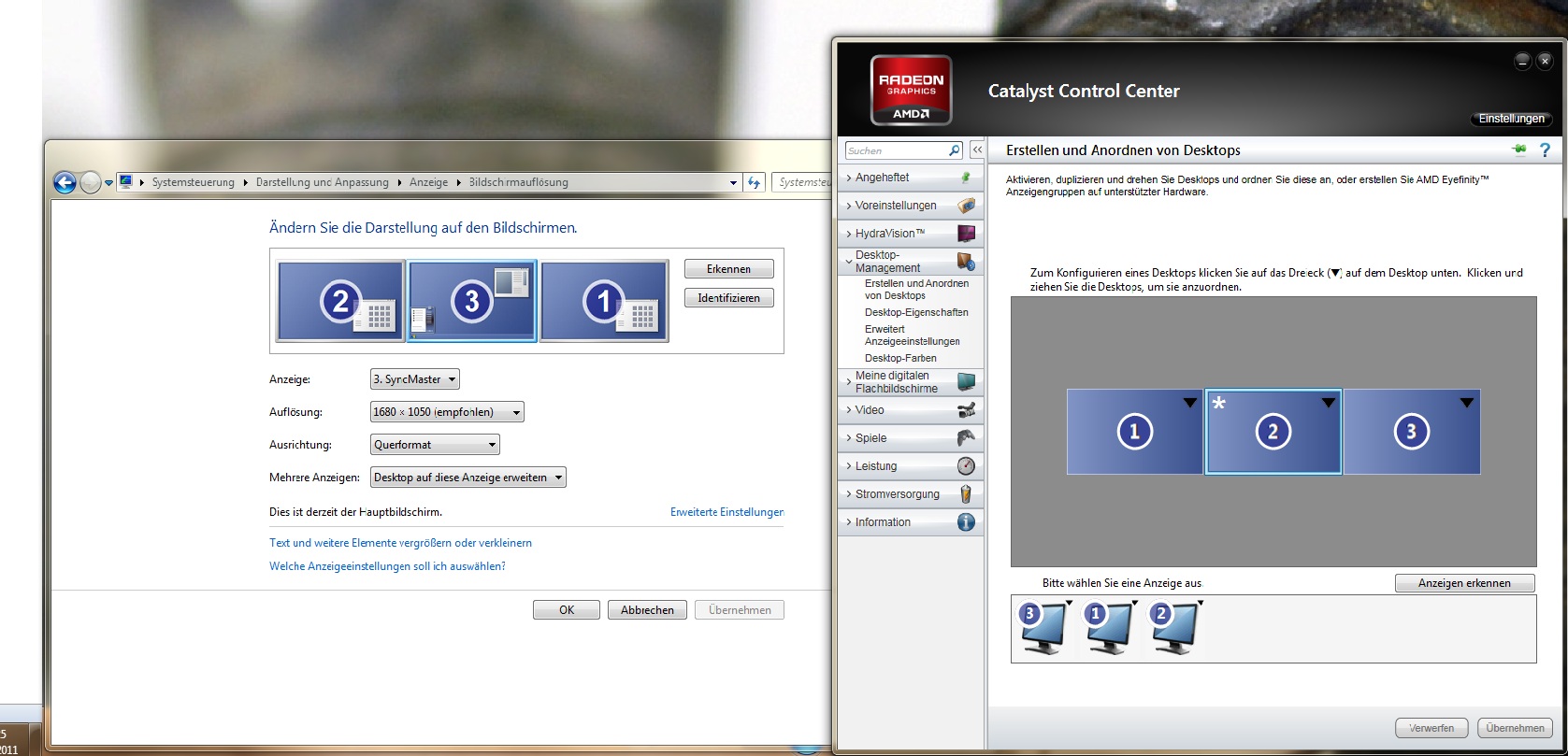

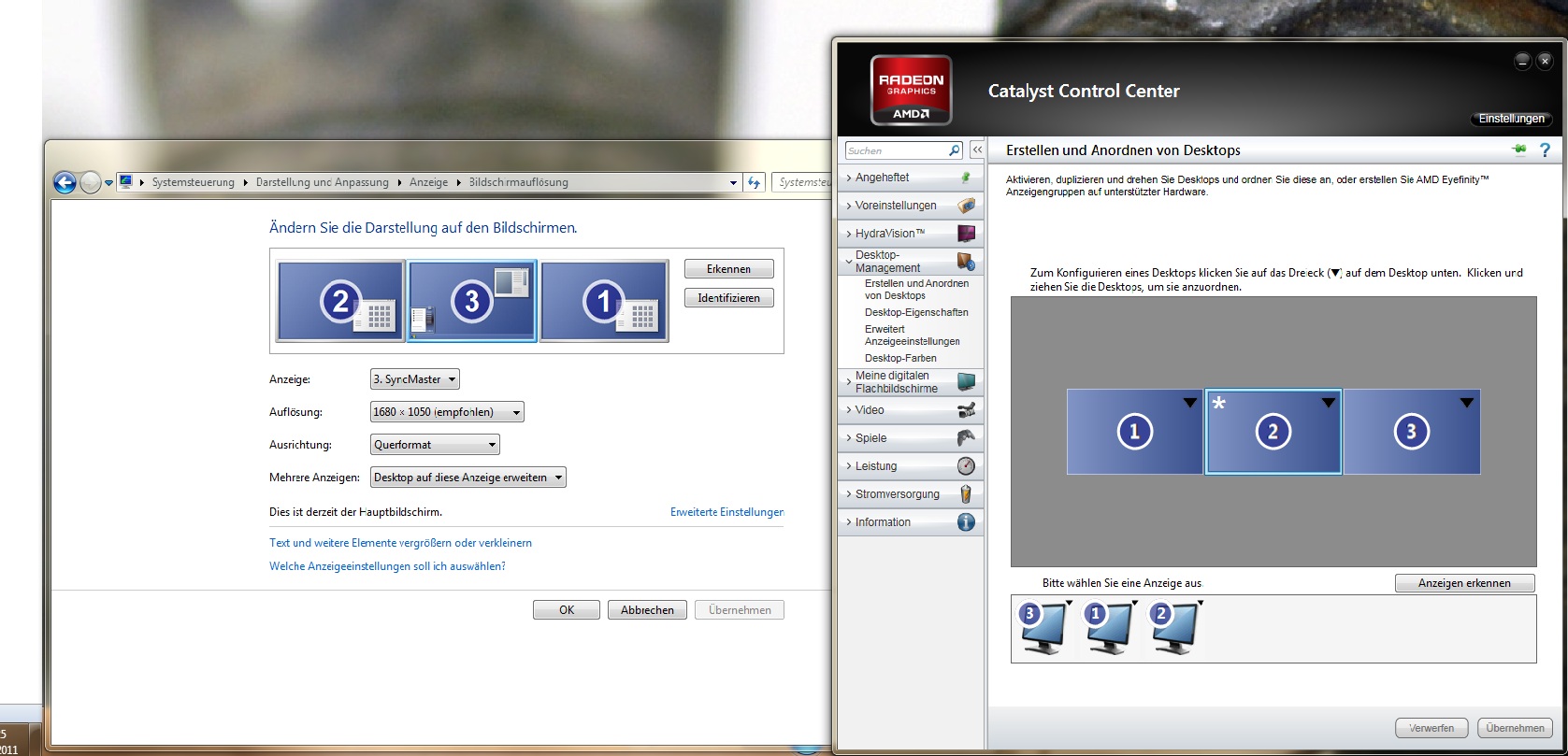

Mit CCC (Catalyst Control Center) ist es möglich den mittleren Monitor weiterhin als primären Monitor zu verwenden, die Monitore aber trotzdem in der Reihenfolge 1-2-3 und nicht 3-1-2 (so wie dus im Moment hast) anzuordnen:
mittleren Monitor unter "Anpassen" (Rechtsklick Desktop) als primären Monitor einstellen, (ist ja bereits der Fall)
Monitore mit dem Grakatool (in meinem Fall CCC) in der gewünschten Reihenfolge anordnen.
Probier mal ob das mit deinem Grakatool auch funktioniert, welches hast du denn bzw. welches OS verwendest du?

Also ich bin dankbar für den "späten" Beitrag. Bin nämlich auch auf der Suche nach einer Freeware, um auf meinen beiden Monitoren mit unterschiedlichen Auflösungen 2 separate Hintergrundbilder anzeigen zu lassen. Werde heute Abend mal dieses DisplayFusion ausprobieren.
Joa Pumuckl dazu gehts bestimmt, einfach "für jeden Bildschirm verschiedene Hintergründe" auswählen. Ich war auch lange auf der Suche nach einer Freeware für diesen Zweck, hab DisplayFusion erst vor wenigen Tagen mehr oder weniger durch Zufall entdeckt.
