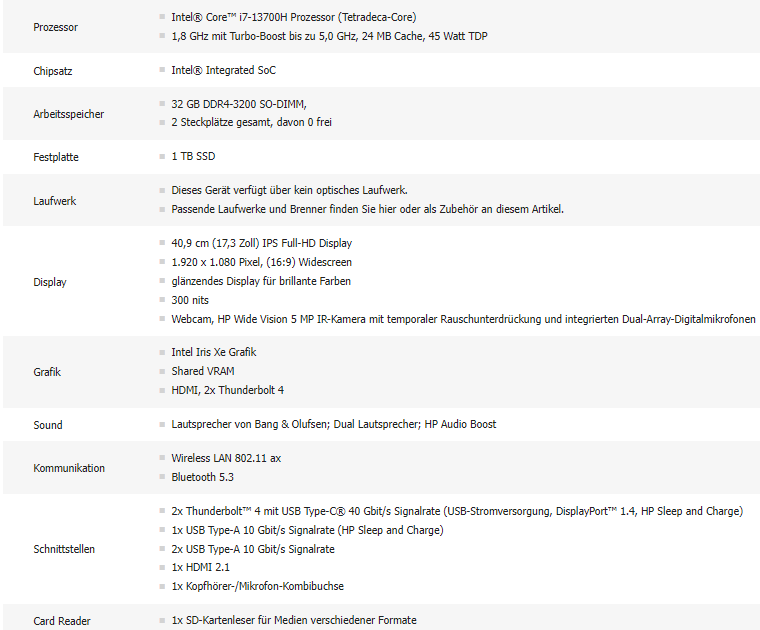

Ich habe eine neues HP Envy Laptop mit folgenden Anschlüssen:
3x USB-A
2x USB-C beide mit Thunderbolt 3 (also dem Blitz-Symbol nebendran)

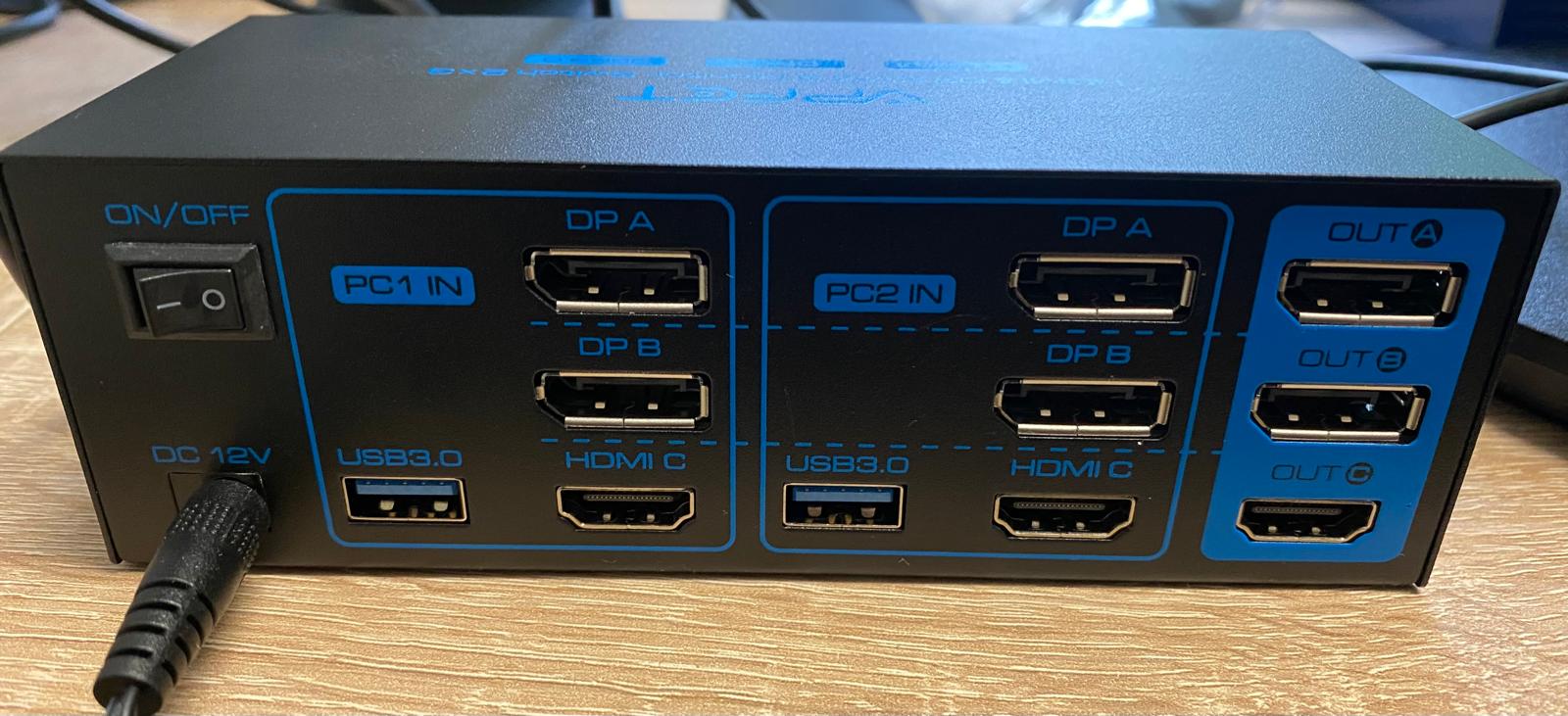

Anbei Rückseite der KVM
Anschlüsse kommend vom Laptop:
USB 3.0 an USB 3.0
USB-C an DP A
USB-C an DP B
HDMI an HDMI C
Das funktioniert so nicht! Aber das hast du ja schon rausgefunden.

dies ist mein Laptop:

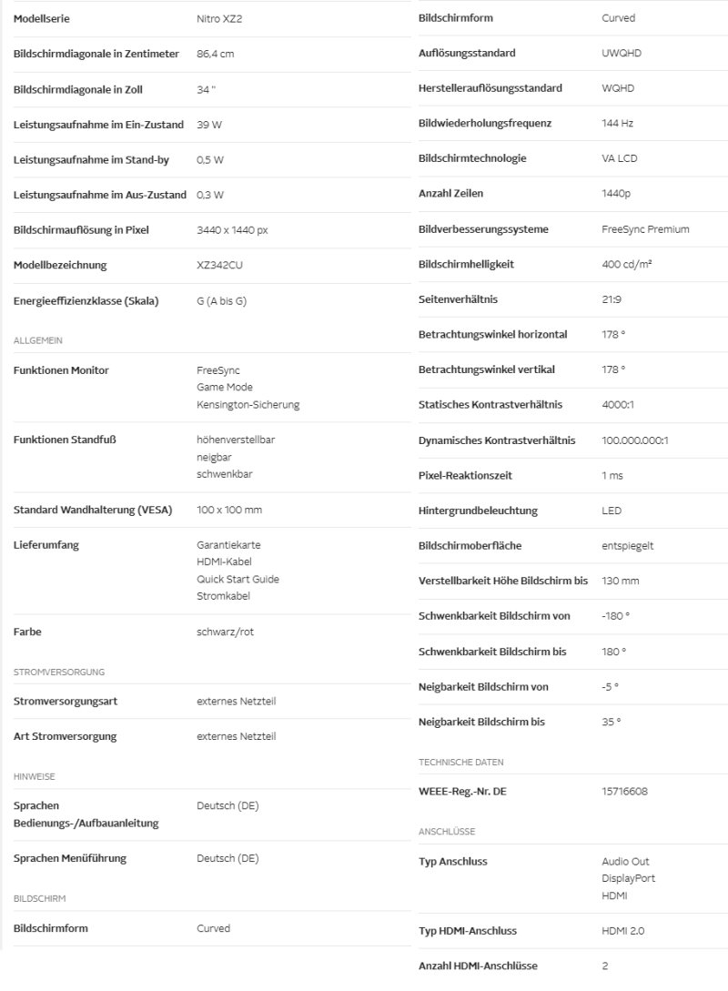

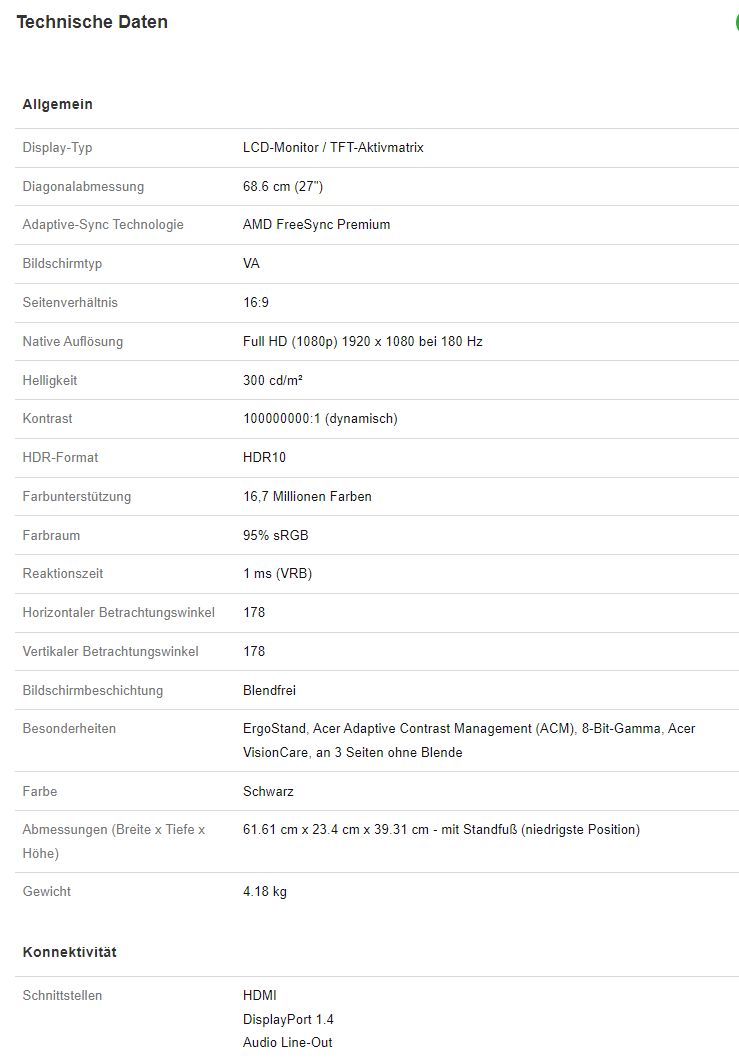

Meine Monitore sind 2x
27" Acer Nitro XF270 - 1920x1080 - 180Hz - VA - HDR10 - 1 ms - Bildschirm​
und 1x
Acer Nitro XZ342CUP Curved-Gaming-LED-Monitor (86,4 cm/34 ", 3440 x 1440 px, UWQHD, 1 ms Reaktionszeit, 144 Hz, VA LCD)​
