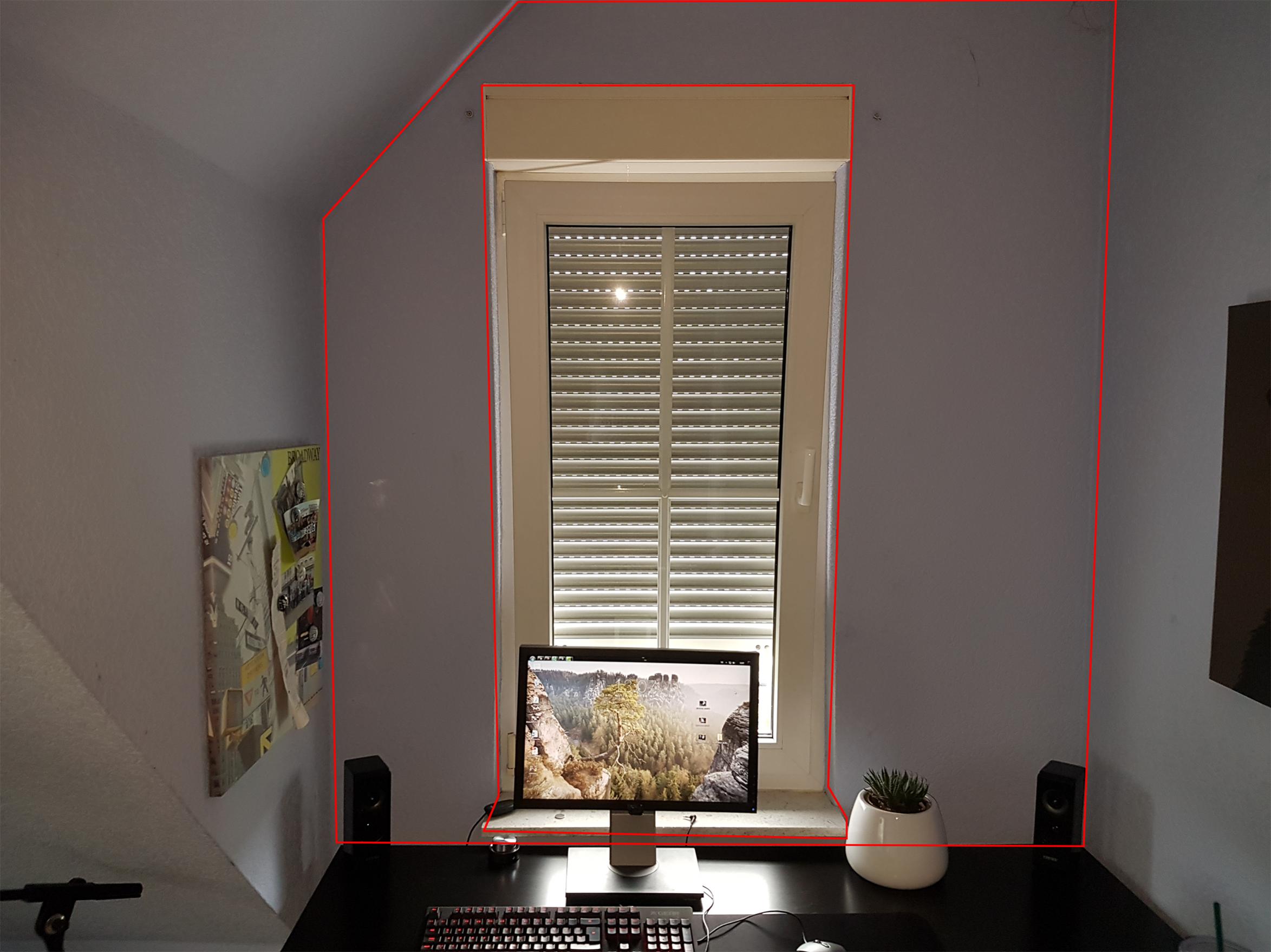

Hey!
Ich hab mir gedacht, dass ich der Optik halber meine Wand vor dem Schreibtisch mit solchen Schaumstoffmatten auskleide.
Dass ich keinen großen Soundvorteil spüren werde ist mir klar, die sind eher für die Optik da. Sollten aber schon eher schalldämmende und nicht schalldämpfende sein. Wie würdet ihr das am besten machen und welche Matten dafür verwenden?
LG

Ich finde der schreibtisch sieht aber super unpassend aus. Es sieht aus als hätte man den einfach da hingestellt und nicht "eingearbeitet". Allgemein mag ich meine Wandfarbe auch überhaupt nicht. ^^ Dass es keine Symetrie gibt, stimmt. Da müsste man wahrscheinlich einiges zuschneiden.
stell da mal einen großen bildschirm hin und streich die wand (evtl linke seite die schrägen auch noch) in einem hellen grauton.. das wirkt wunder.
lockere durchsichtige gardinen (grau? erdfarben? kenne den rest des zimmers nicht) vor dem fenster wären auch ne möglichkeit
die pflanze rechts darf auch noch viiiiel größer werden :P das dürfte einiges hermachen

Rechts auf den Schreibtisch kommt bald noch ein neuer PC, dann wird das Cable Managment unterm Schreibtisch vernünftig gemacht und dann hätte ich auch gerne meine Wand irgendwie verkleidet, damit sie schwarz ist.
Es geht mir dabei eigentlich nur um die Optik, damit es "professionell" aussieht :D. Dass ich damit meinen Sound nicht wirklich verbessern werde, ist mir klar. Deswegen fragte ich ja nach möglichst hübschen und günstigen Schaumstoffen.

Ich hab mal so ungefähr vermessen. Wenn ich nur die Fensterwand mit 50x50 Platten auskleiden würde, wären es ca. 9.
Ich überlege aber ob ich nicht vielleicht noch die ganze linke Schräge mit beklebe. Wären dann so ca. 27 Platten.
Edit: Wenn ich 4 mal 100x50cm nehme, passt es noch besser. Jeweils 2 davon links und rechts und die Reste davon für oben verwenden.

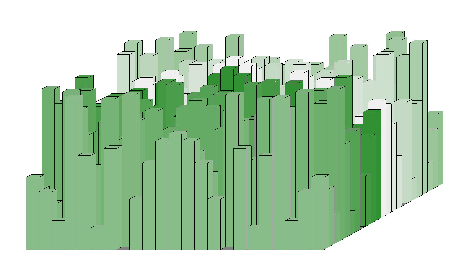

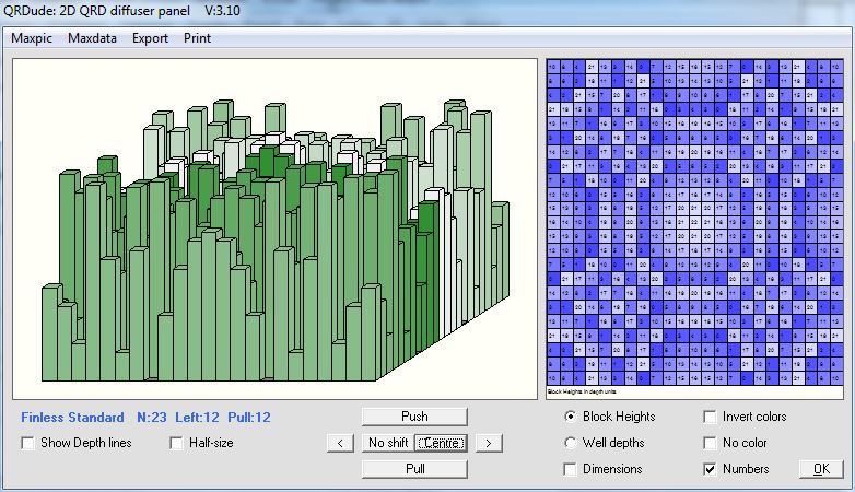

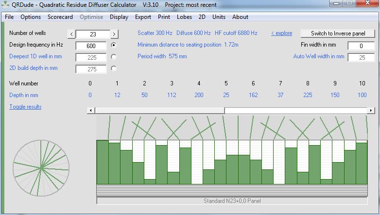

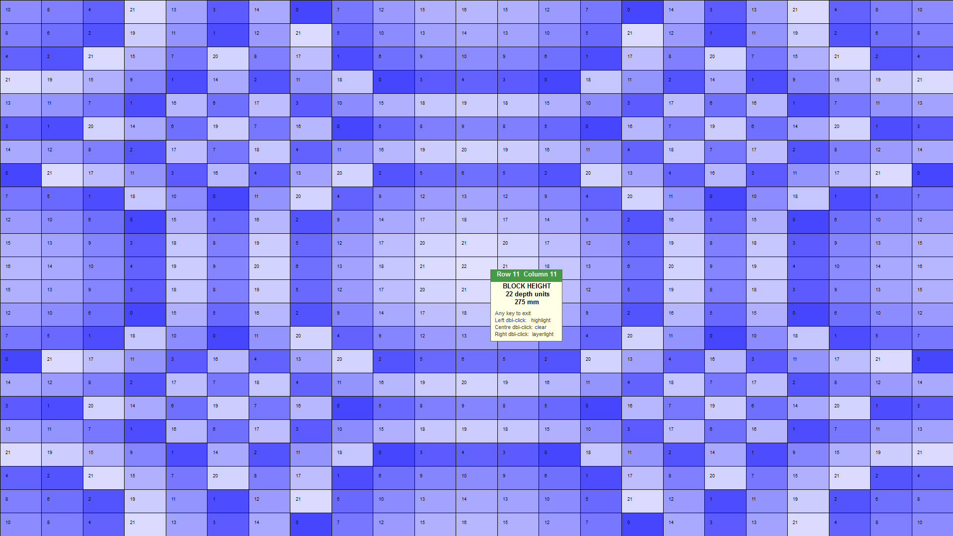

Ich sage nur, ein richtig ausgelegter Diffusor -das sollte er bei dem Aufwand imho schon sein- ist nicht klein. Bei 600 Hz ist er schon 28 cm tief, locker 57 cm breit sowie hoch und besteht aus 529 Hölzchen in 21 unterschiedlichen Längen. Das ist ein gutes Stück Arbeit und falls man sich nicht noch unnötig mehr Arbeit machen möchte sollten die Latten gehobelt und astfrei sein.
