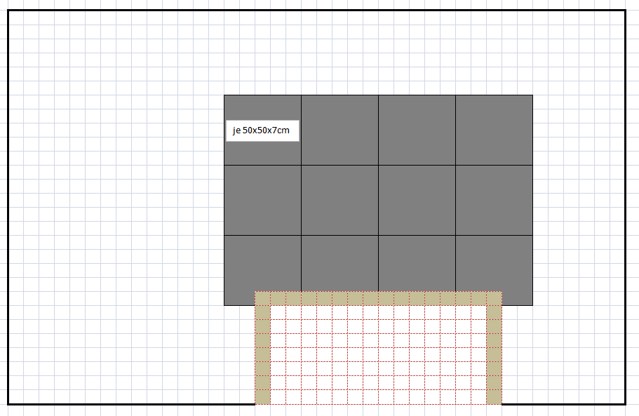

Würde Folgende Überlegung etwas bringen?
+1cm Holzwand dahinter
Es geht nur um die eine Wand, die anderen sind egal, da dort niemand gestört werden kann.
811898
Das braun-karierte ist der Schreibtisch.
Die Platten

Das bringt vielleicht 1%. Schall breitet sich radial aus.
Alles was du betreiben kannst, ist nur für die Psyche. Innerlich kannst du dir sagen "Ich hab es zumindest versucht, dies und das getan" wenn die Nachbarn sich beschweren.
Schall ist ein ganz übler Gegner, ganz besonders die Frequenzen der menschlichen Stimme.
Kaum.
Die Investition wird sich in deinem Geldbeutel deutlich stärker bemerkbar machen, als auf der anderen Seite der Wand.
Wenn überhaupt, dann würde ich es mit Breitbandabsorbern versuchen, keinem recycelten Verpackungsschaumstoff. Die Akustik lässt sich allerdings auch damit nicht überlisten.
