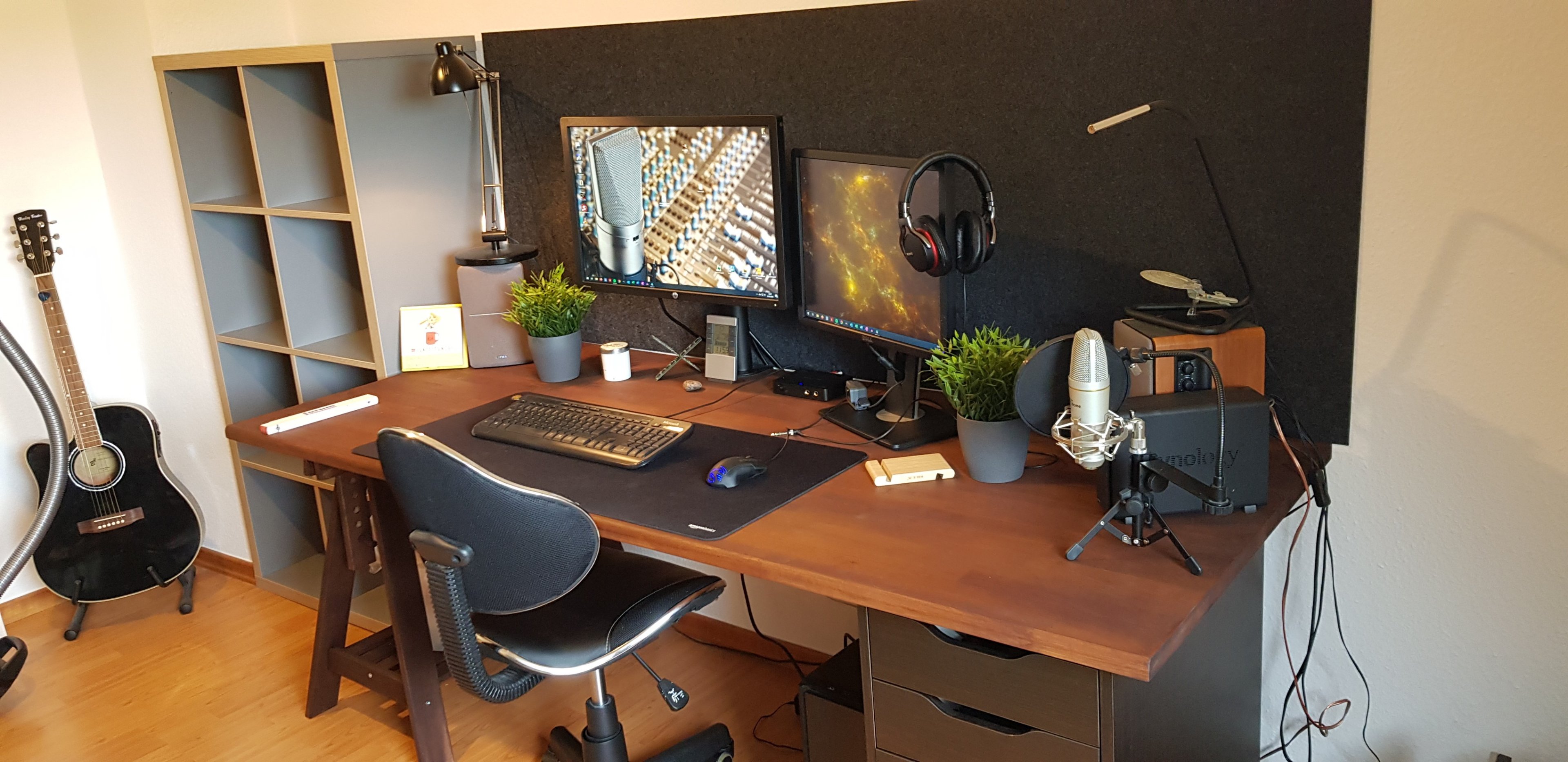

Mahlzeit,
ich habe dickeren Filz (ca. 5mm Stark) mit einem großen Handtacker an die Wand befestigt.
Wollte auch erst Doppelseitiges Klebeband nutzen, aber bei einem Test löste sich die Wandfarbe und Tapete gleich wieder mit ab.
Die Lösung mit dem Hanftacker funktioniert wunderbar und lässt sich später auch ohne Probleme wieder entfernen, ohne gleich die ganze Wand neu zu tapiezieren bzw. zu streichen. Die kleinen Löchlein wird man sicher dann nicht sehen können.
Denke, dass man das mit deinen Platte ebenfalls machen kann. Einfach im "Tal" tackern und die diese dann mit einem Schwarzen Edding anmalen und fertig.

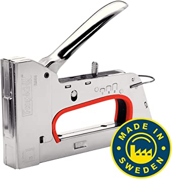

Mit Handtacker meinte ich nicht so einen, welche man nutzt, um Papier zu tackern.
Solche Tacker haben richtig Kraft und so eine Platte hat quasi kein Gewicht.
