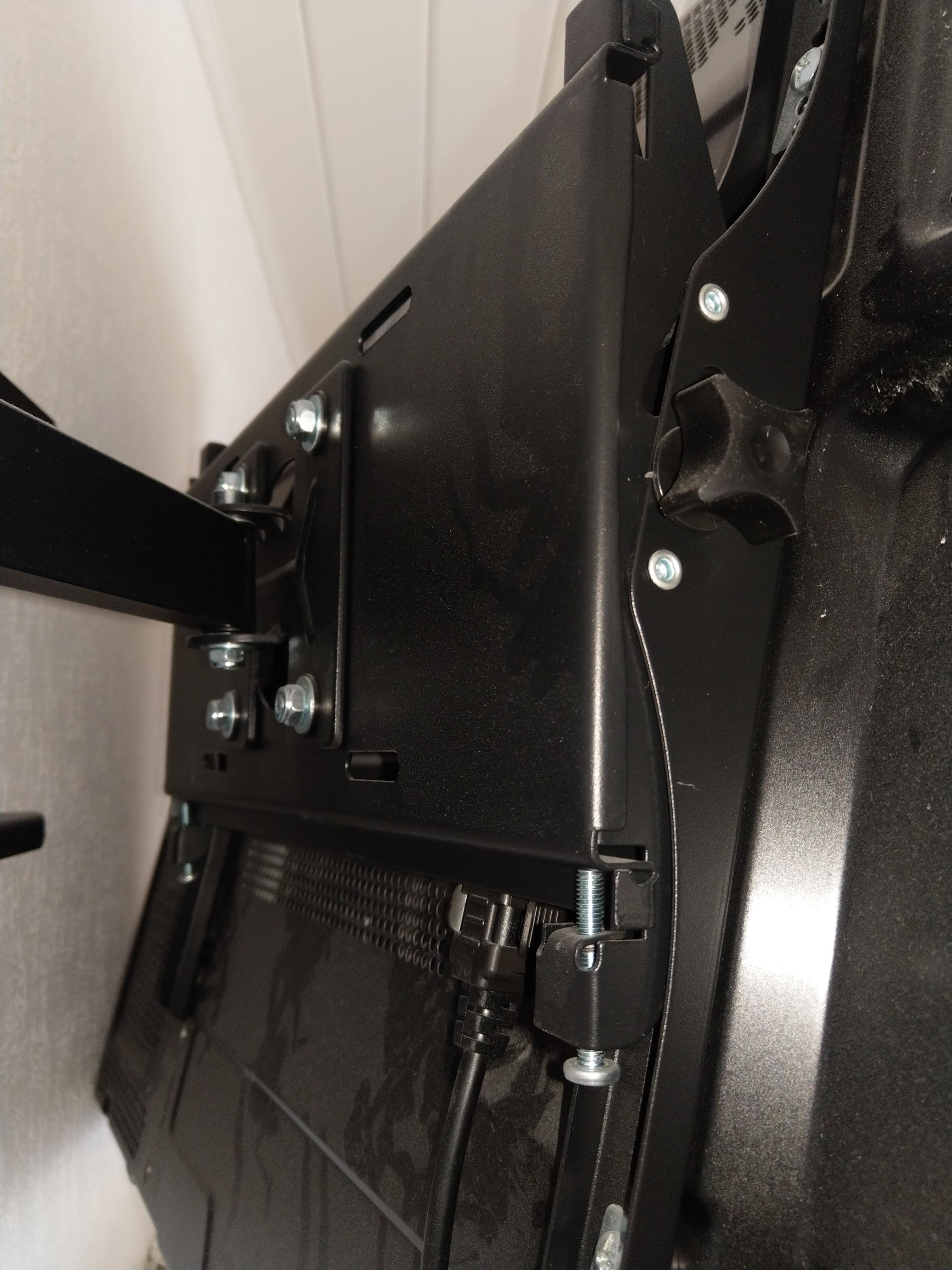

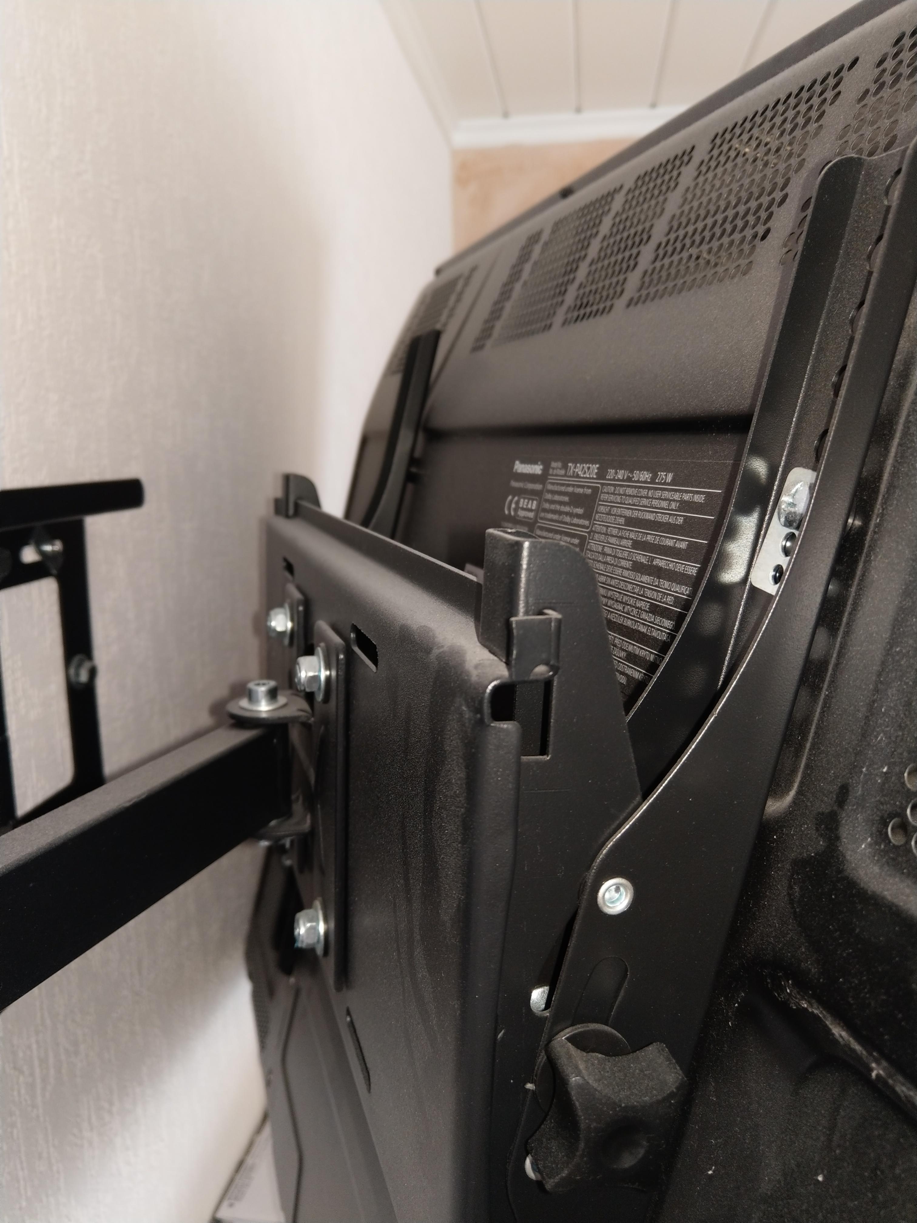

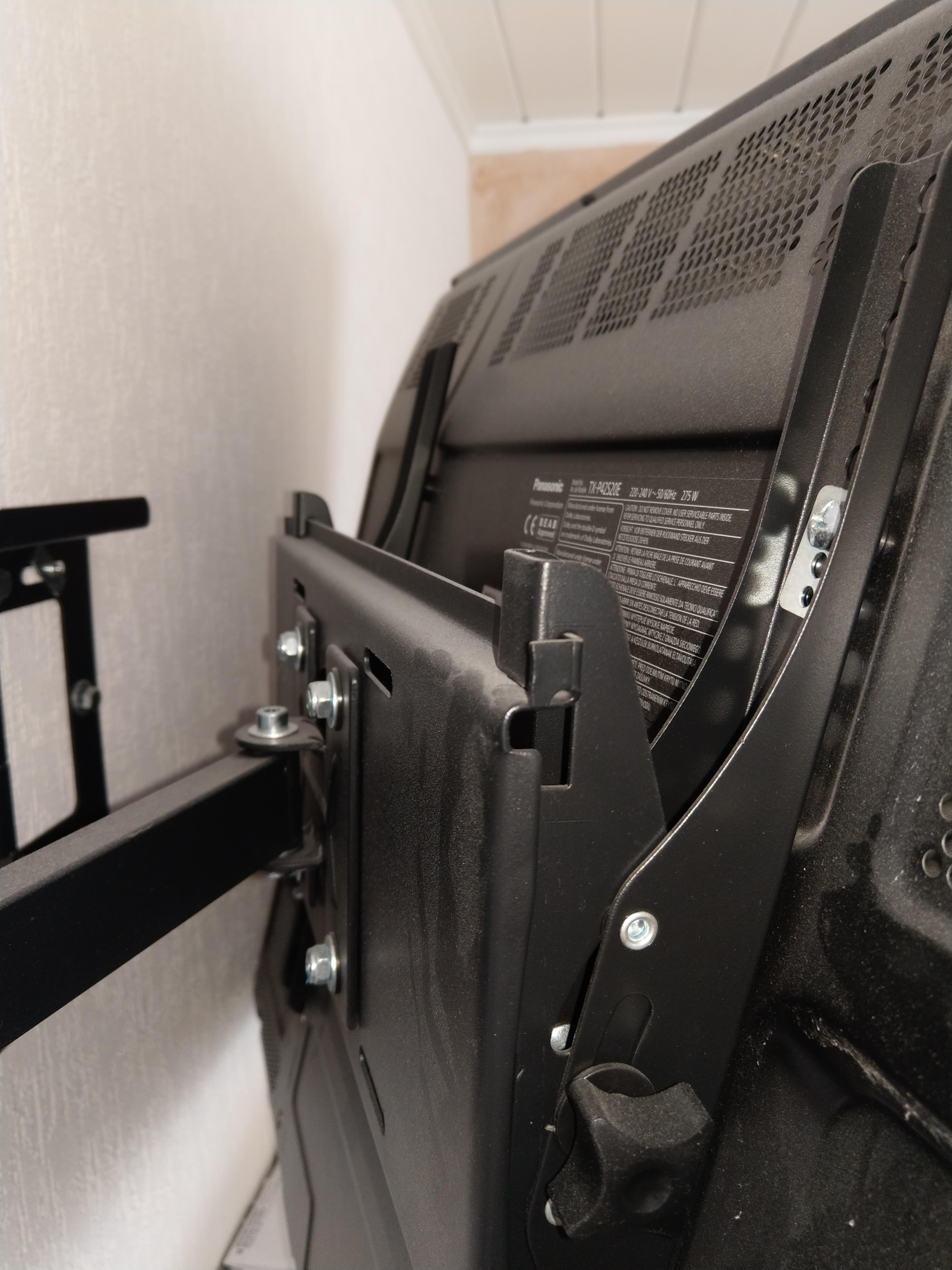

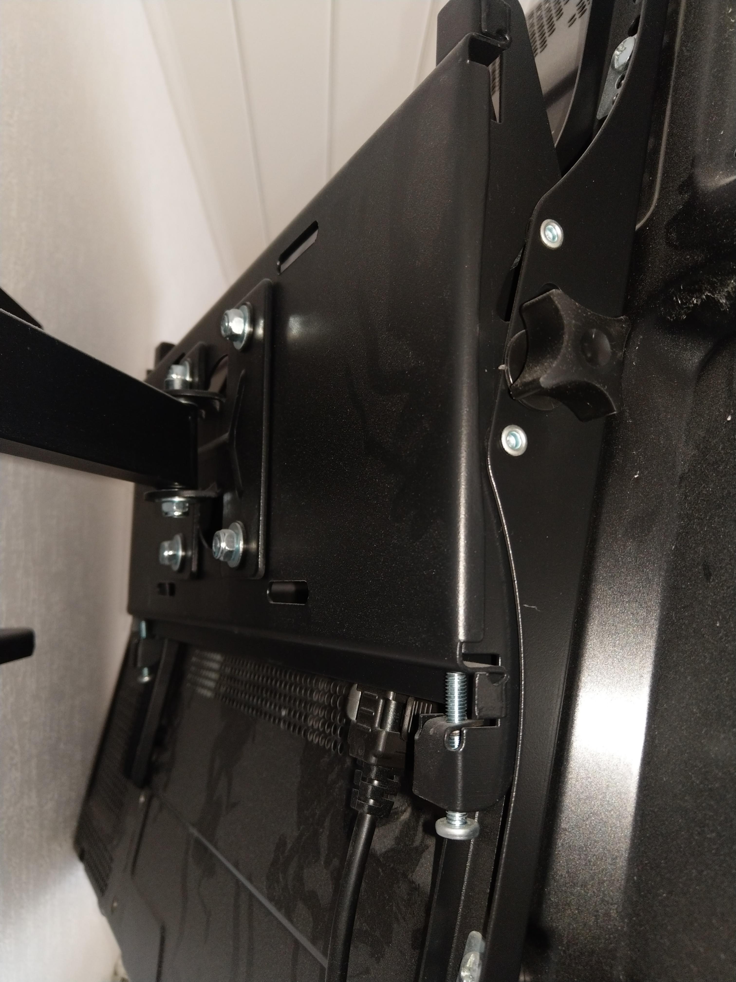

Ich hab die selbe hier. Mehrfach.
Der TV wird mit den Halterungen oben an eine Schiene gehängt.
Ich mach mal eben ein Bild.
Nicht wegen dem Staub wundern, sind nicht die Haupt TVs xD
Eine Wandhalterung besteht immer aus den zwei "Stangen" die fix am TV bleiben und verschraubt werden.
Diese sind neigbar und werden auf die auf Bild 1 sichtbare Kante gehängt. Unten ist auch so eine Kante, an der die Halterung aber nur anliegt.
Als Sicherung kann man deshalb da unten die Schrauben auf Bild 2 nutzen.

Super , jetzt macht das Sinn ..
Das wird die Halterung .. perfekt für Schwiegereltern .
