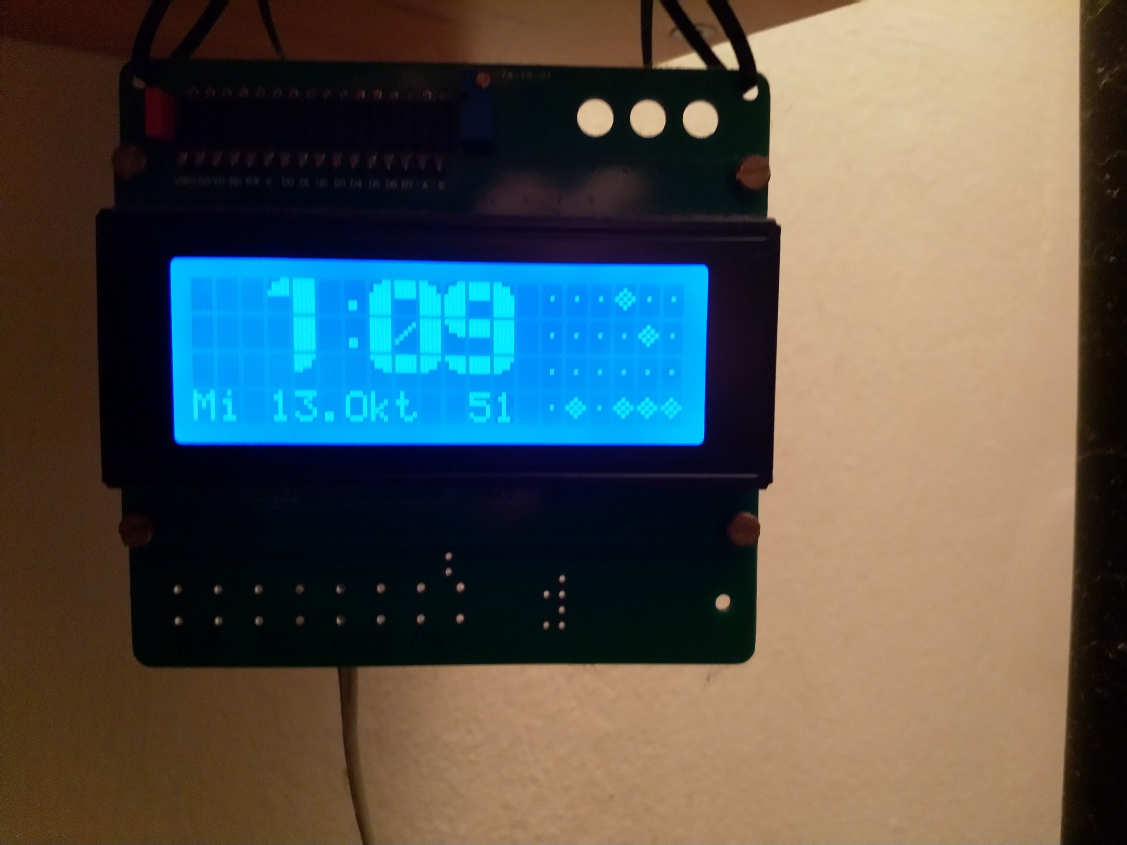

Ein Pi-ZeroW mit einem 20x4 LCD-Display und großen Zahlen - Fertig.
Ein paar Zeilen Python und eine kleine Adapter-Platine brauchst noch...
Sync automatisch übers inet.
Ich hab vor drei Jahren sowas gebaut und hängt seither beim Schreibtisch an der Wand.
Vorteil: Ein Sync pro Tag genügt für eine genaue Uhrzeit - falls das inet bei dir nicht stabil sein sollte.
Gangabweichung ca. ~0.4sek +- pro Tag
Ist eine Gute Idee, aber das ganze 30-40x basteln sowie alle Teile besorgen wird nicht einfach.
Es müsste ja auch schon ein >10" LCD sein. Vermutlich auch nicht ganz günstig.
Na billig wird das nicht... 30-40 Stück... pfffff
