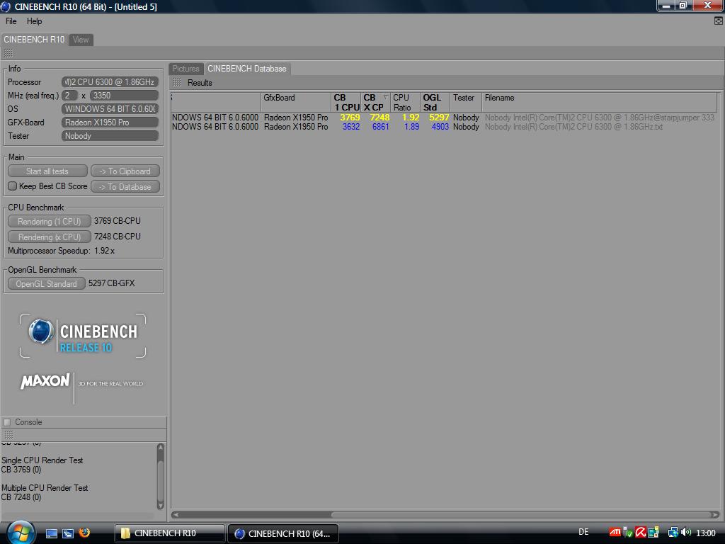

bikerks hat mal getestet, ab welchem fsb welcher strap sinn macht,
ab 430 fsb gibt es mehrleistung, wenn man den strap jumper 333 nimmt.
habe mit meinem e6300 einen fsb von 478 und konnte sogar durch einen bench den starken leistungszuwachs belegen (siehe anhang )
